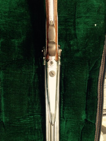

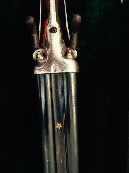

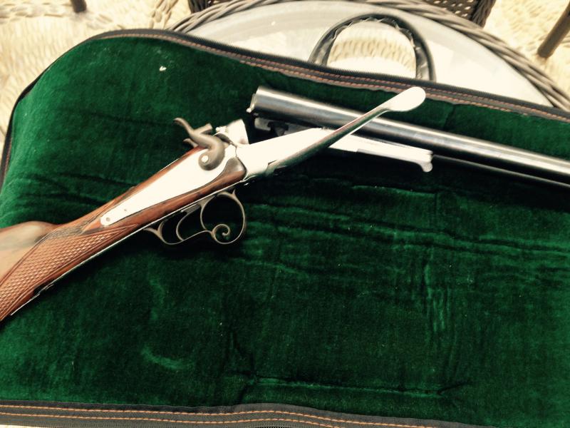

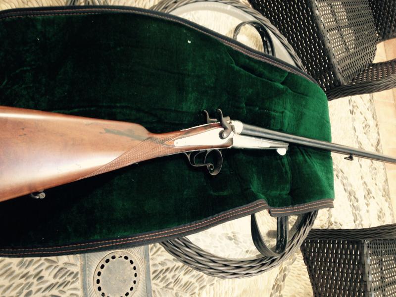

Hola a todos,
En mi desconocimiento absoluto de este arma que he comprado por capricho y no se nada mas que lo que pone en la guía.
Que es de la marca E.F. Me veo obligado a pedir vuestra ayuda,La escopeta es bonita y necesita una restauración debido a que tiene como unos puntitos de óxido en el cañón.
Me gustaría saber si merece la pena gastarse algo de dinero o no.
He intentado buscar en internet algo de esta marca, pero será tan antigua que no encuentro nada.
Muchas gracias de antemano a cualquiera que me pueda informar de algo, y si no pues ya esta,al menos veremos una escopeta antigua.
Un saludo a todos.
Hola a todos,
En mi desconocimiento absoluto de este arma que he comprado por capricho y no se nada mas 00
Hola a todos,
En mi desconocimiento absoluto de este arma que he comprado por capricho y no se nada mas 01
Hola a todos,
En mi desconocimiento absoluto de este arma que he comprado por capricho y no se nada mas 02
Última edición por antares el 22 Ago 2015 20:59, editado 2 veces en total.
antares
Mensajes: 107
Registrado: 18 Abr 2008 08:01
Re: Necesito ayuda para identificar este arma
Mensajepor antares » 22 Ago 2015 15:57

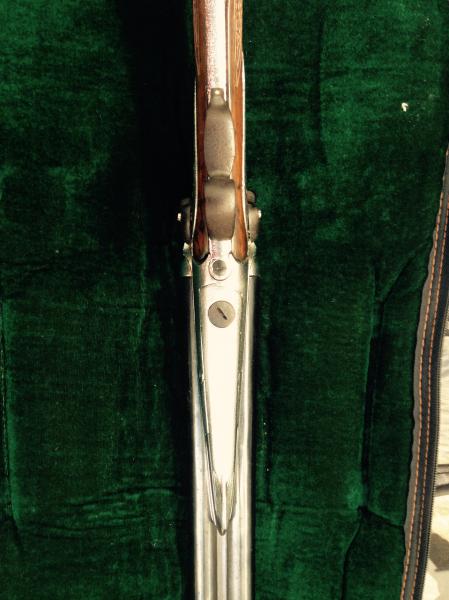

Mas fotos

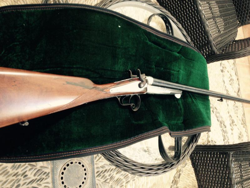

Mensajepor antares » 22 Ago 2015 16:00
Mas fotos

jjavier
Mensajes: 268
Registrado: 13 Dic 2009 20:14
Re: Necesito ayuda para identificar esta escopeta

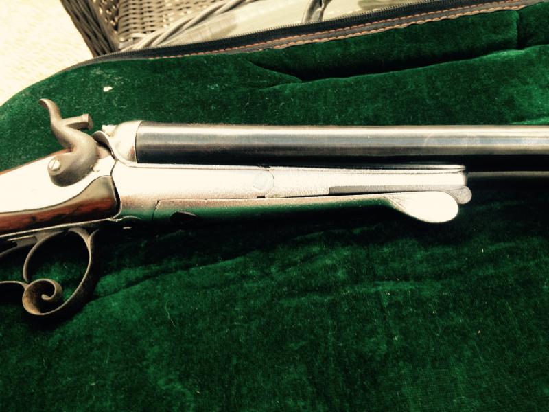

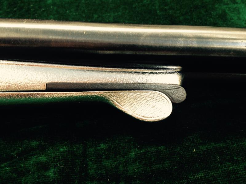

Mensajepor jjavier » 22 Ago 2015 18:28
Que bonita es y desde luego muy antigua porque el sistema de apertura inferior y anterior en el guardamanos no lo había visto nunca. Posiblemente sea un sistema Holland, por ser inferior pero la verdad no lo sé.
Creo que es un arma que vale la pena...
Pero si la usas ojo que cartuchos le metes que los de ahora dan mucha mas presión.
Por cierto que calibre es? 16 o 12.

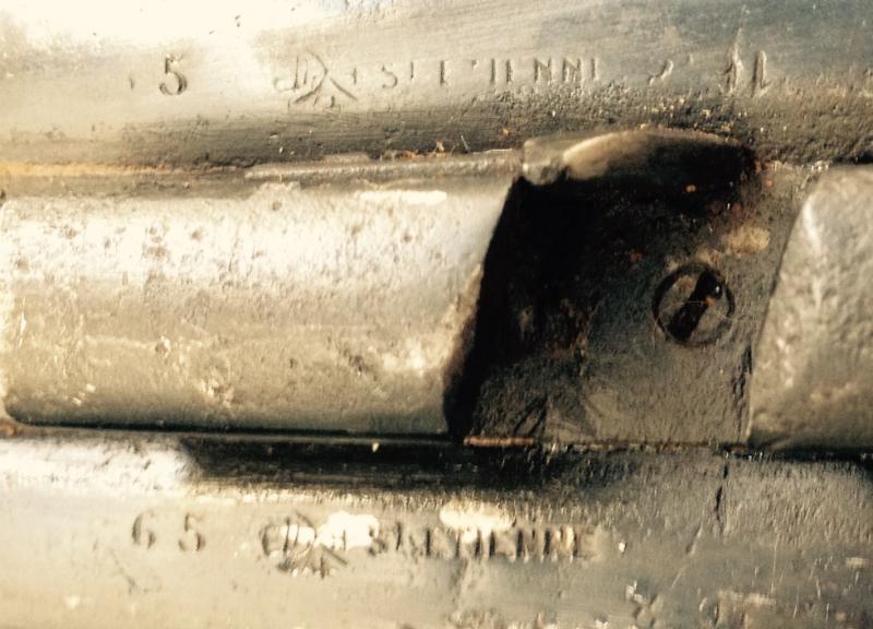

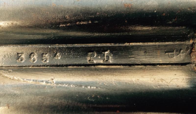

jecaan
Mensajes: 845
Registrado: 17 Feb 2009 10:01
Mensajepor jecaan » 22 Ago 2015 20:30
Hola.

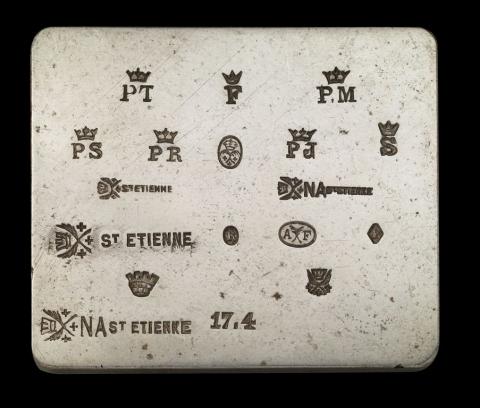

ST ETIENNE fusil de chasse E.F.
E.F., no es una marca de fabrica.

De memoire, EF = 1er Empire, MI = 2ond Empire, ME = periode transitoire entre la chute du 2ond Empire et la constitution de la 3eme Republique a partir de laquelle on a MA. MN = 2onde Republique.
https://www.tircollection.com/t11873-st- ... odele-1777
https://www.musee-art-industrie.saint-et ... l-depreuve

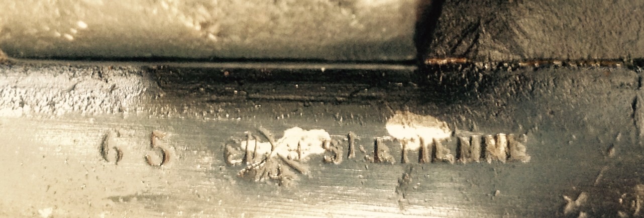

S.T. ETIENNE

Mensajepor antares » 22 Ago 2015 21:05
Hola jjavier,
Muchas gracias por responder, la escopeta es del calibre 16

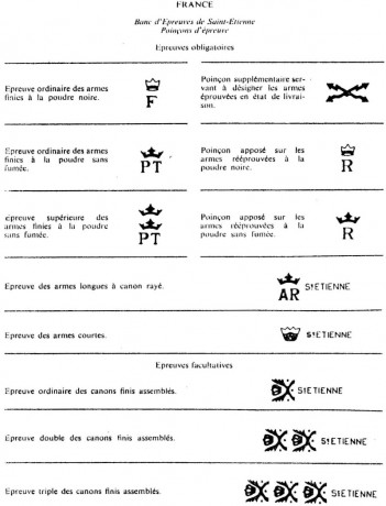

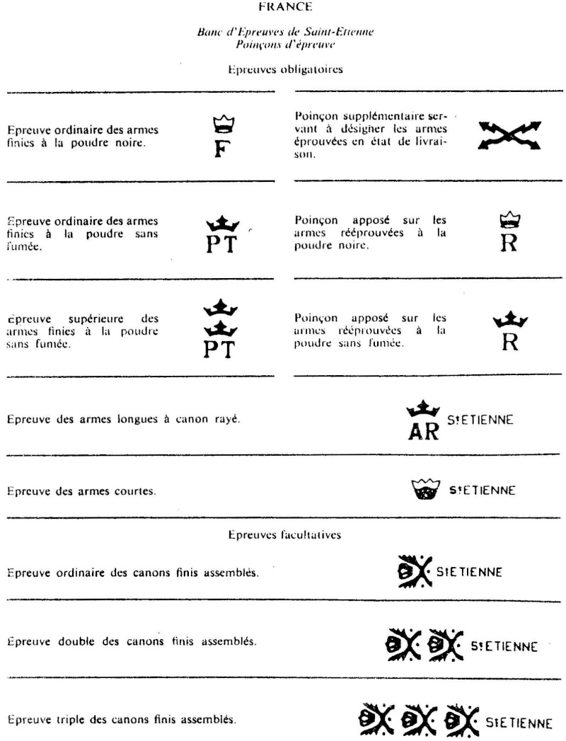

Ulisses
Mensajes: 87
Registrado: 01 Ene 2008 07:01
Mensajepor Ulisses » 02 Sep 2015 16:28

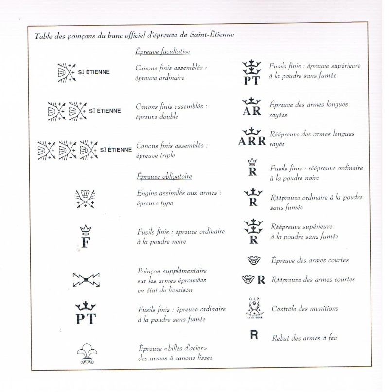

Hola: Es una Saint Etienne de alrededor del año 1900. Es la escopeta que encarna la transición de los cartuchos de espiga (Lefaucheux) a los de fuego central. En Francia se siguieron usando las escopetas de cartuchos de espiga hasta bien entrado el siglo XX.
¡¡¡¡¡¡Cuidado con los cartuchos si decides probarla¡¡¡¡¡: esos cañones y el sistema de cierre estaban preparados en las escopetas lefaucheux para cargas de 4,5 o 5,0 gramos de pólvora negra y 18 gramos de plomo.
En cualquier caso, verifica los punzones, para saber si fue probada con pólvora sin humo.

En mi desconocimiento absoluto de este arma que he comprado por capricho y no se nada mas 71
antares
Mensajes: 107
Mensajepor antares » 08 Sep 2015 20:23
Muchísimas gracias Ulisses,
Me ha quedado clarísimo y además con las tablas de que me adjuntas podré saber aun mas,
Muchas gracias de nuevo es un placer tener a expertos como usted que además ayudan y se molestan en poner archivos para que los menos expertos podamos ir aprendiendo.

hermanoshawken
Mensajes: 1320
Registrado: 21 Nov 2007 05:01
Estado: Conectado
Mensajepor hermanoshawken » 11 Sep 2015 20:51
Yo participo en el foro de avancarga, pero sí, esa escopeta tiene un cierre Lefaucheux, que es menos robusto que el cierre en "T" inglés con palanca bajo el guardamonte, de los primeros modelos de fuego central. Los punzones de los cañones son de Saint Etienne, franceses. O bien es una transformación del sistema Lefaucheux (para cartuchos de espiga) a cartucho de fuego central, o es de las primeras de fuego central si salió así de fábrica. En todo caso sólo se puede cargar con pólvora negra. Con pólvora negra suiza actual no cargar más de 45 grains (3 gramos de FF) y 26 a 28 gramos de perdigón (una onza), y eso en el caso de que los cañones, la báscula y el cierre estén en buenas condiciones.

Mensajepor hermanoshawken » 27 Dic 2024 16:41
Sí bien esa escopeta no es de cartucho de espiga. Es de fuego central y de recámara corta, de 65 mm.
Última edición por hermanoshawken el 27 Dic 2024 17:01, editado 2 veces en total.
hermanoshawken
Mensajes: 1320
Estado: Conectado
Mensajepor hermanoshawken » 27 Dic 2024 16:44
Sólo el cierre es del sistema Lefaucheux. Cargar sólo con pólvora negra (de 3,5 a 4 gramos 2 ff); taco de fieltro y no más de 28 gramos de perdigón y en vaina de 65, pues es lo que mide la recámara.

Mensajepor hermanoshawken » 27 Dic 2024 16:48
Por otra parte se trata de una escopeta muy bonita, pero habría que evaluar su estado para comprobar si se podrían usar cartuchos con pólvora sin humo actuales, pero flojos y del 16-65. Jamás, por supuesto, del 16-70.
