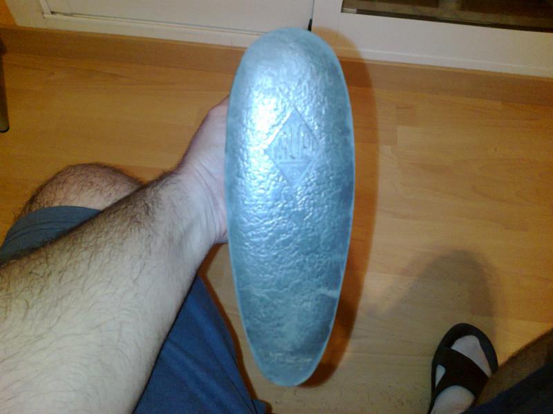

Cuando quites la cantonera, acccederas a los dos tornillos de la sujeccion de la culata, si la desmontas, quedara al descubierto el tubo del muelle que hace recuperar al carro... un consejillo, desmonta el muelle y limpia a conciencia el interior del tubo, el muelle y la pieza que se desplaza, esa parte segurisimo que no ha visto el sol desde que se monto, y acumula muchisima porqueria y aceite convertido en engrudo, te lo digo por experiencia.
AH , UNA ADVERTENCIA !!!!!!!!! Mucho cuidado con el muelle, es casi dos veces mas largo que el tubo y esta MUY COMPRIMIDO, y al quitar el tapon del tubo, sale com muy mala leche !!!!. Cuidado no te de si se te escapa y salta. Yo lo sujete con un destornillador por una rendija del tubo. Luego, montarlo a base de comprimirlo por la rendija del tubo con el destornillador.
Si te puedo ayudar en algo, no tienes mas que decirlo, aunque la mia es de inercia y no de gases, veo que es bastante similar.
Ah, otra cosilla, no te pases tampoco con el engrase, porque el aceite coje residuos de los gases y polvo y al cabo del tiempo hace lo contrario de su funcion.

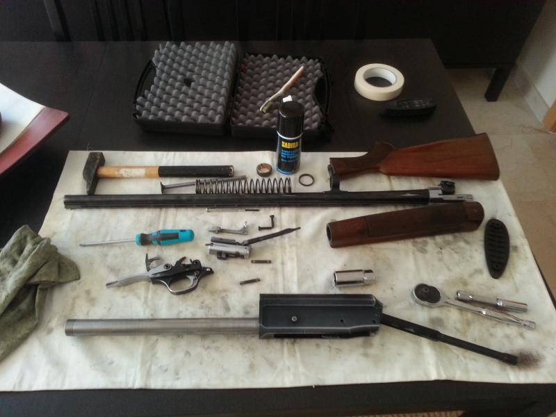

Saludos gente de bien.
Otro tarao mas que se une al club.
El primer día que la pruebo, cartuchos de 24, no mecanizó ni uno solo. La desmonto y aceite como si no costara... A funcionar... Los 5 cartuchos en ráfaga.
La he desmontado entera, y estoy esperando que me llegue la pintura Krylon para dejarla de P. M.
Por cierto, perdón por entrar como un elefante en una cacharrería, soy Dr. Overman y es mi primer post, s ver si consigo subir una foto de la niña.
Salu2 a to2
