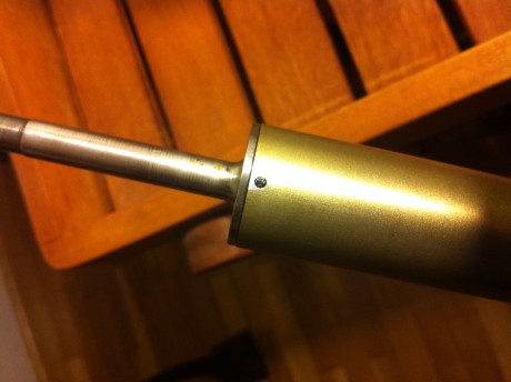

Hola,me podríais indicar como se quita el deposito de los cartuchos nunca se lo he quitado a ninguna escopeta,soy capaz de desmontar todo menos eso nunca lo he hecho y la verdad hoy intentándolo quitar no consigo quitarlo.

Es fácil
En el extremo del tubo, donde se une a la pieza que tiene la rosca, verás una pequeña espiga que no sobresale del perfil cilíndrico del tubo. Si no la encuentras a simple vista, búscala porque está.
Presiona esa espiga con un punzón firme y fino o con un clarito y al mismo tiempo agarras la pieza de la rosca y la haces girar en el sentido contrario a las agujas del reloj. Desenroscas desenroscas desenroscas y el muelle del almacén de cartuchos empujará tu mano. Listo.
A ver si cuando llegue a casa te pongo una foto
Si a lo que te refieres es a soltar el tubo... Va con una tuerca que necesita una llave especial y no merece la pena soltarlo.

Ahí va la foto que te dije en la que verás la espiga que tienes que presionar antes de girar la pieza para quitarla
