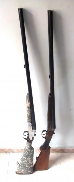

También he notado que la de pletina corta necesita menos esfuerzo para abrirla que la de pletina larga ¿Es esto normal?
Dejo una foto de ambas como anécdota:

Cambiando un poco de tema me encanta el tuneo que le has hecho ala paralela de pletina larga,me parece un "puntazo".

Mensajepor Jared » 19 May 2015 00:41
tiobrowning escribió:Cambiando un poco de tema me encanta el tuneo que le has hecho ala paralela de pletina larga,me parece un "puntazo".
Lo mismo para la proxima me compro un rollo como ese y le cambio la cara a mis escopetas.
Hola Tiobrowning!
Me alegro mucho de que te guste, si supieras la de maldiciones que ha tenido que escuchar por " desgraciar un arma tan clásica y tan antigua " y "es una escopeta para cazar, te crees que vas a la guerra?" :D :D :D
Pero bueno, le da un agarre excepcional y evita que resbale, protege la madera de arañazos y desde luego siempre da para comentarios... Y que caray, cuando me canse la saco, la guardo y cuando quiera la vuelvo a poner :D
Y eso que todavía estoy tentado por cambiarla por algo sin chokes para caza mayor, pero mientras tanto...
Mañana si me animo abro un hilo y os enseño el proceso y más fotos, pero se que mucha gente me va a lapidar :lol: :lol:
