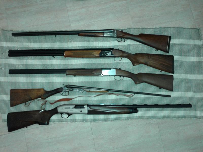

Hola tengo una escopeta superpuesta con la que encaro bien, es muy ligera (2,7kg) esto me hace "sentir" poco el arma y a veces si subo con demasiado entusiasmo el arma se me pasa con la inercia, pero en términos generales me cae bien, la cosa es que he apreciado que el pitch es de 1,8 cm osea muy poco comparando con mis demás armas, la semi tiene unos 7 cm aunque solo hay un cañon y la medición se realiza mas arriba, y de la paralela ya ni hablamos esa el pitch es muchísimo mas aunque disparo muy bien con ella
mido 1,80 y peso 84kg tengo un pectoral fuerte ya que le pego mucho al deporte, la superpuesta me apoya por completo si encaro paralelo al suelo y noto las molestias propias del poco peso, si llevo el morral a veces me pega pellizcos contra la correa pero eso creo que será normal.
la cosa es que no quiero tocar la culata, me esta bien mide 37,5 al gatillo, la cantonera es dura cual rueda de camión pero es una prolongación perfecta de la culata y mide sobre 1 cm de grosor, es posible cambiar por una cantonera de gel mas redondeada y que quede perfecta y mejorando el pitch? he apreciado que subiendo un par de milímetros de la parte alta de la culata el pitch cambia hasta los 5-6 cm.
como he de proceder para que la cantonera quede perfecta?
en que medida me afectará mas o menos el pitch?
cazo de todo lo mismo conejo que torcaz
un saludo y gracias de antemano

Puedes cambiar el pitch poniendo una pieza de plastico o madera entre la cantonera y la culata,en forma de cuña,de los milimetros o centimetros que te hagan falta,tambien tienes que ver si al disparar te paga mas en la parte baja o alta,lo suyo es que te pegue por igual,pero mejor que pegue en la parte alta,para que al disparar no se suban los cañones.

pega mas menos por igual, aunque si voy al recorrido y le doy mucha caña acabo con una marca lineal en la parte interior (izquierda donde apoya) un poquitín roja, con la sangre marcada de los golpes, esto puede ser porque no es redondeada, es pequeña y el borde recto, yo supongo que si el pitch estuviera mal me golpearía el carrillo cosa que no me ocurre tire lo que tire no me molesta nada, he leído por ahí que depende del pitch favorece tiros rápidos o hacia arriba pero no se como va eso, tampoco puedo recrecer la culata porque va justita de largo, me esta bien pero en invierno con bastante ropa me esta casi un poco larga.

Otra opcion es comerle a la parte del plastico de la cantonera,que da con la madera,en forma oblicua,bien por arriba o bien por abajo,segun lo necesites,y si no quieres estropear la cantonera original,compra una nueva y la adaptas a tu gusto.

esa es la intención, intentaré encontrar alguna fina, suave, redondeada y que resbale bien para hacer pruebas y si la estropeo simpre tengo la opción de poner otra vez la original, un saludo y graciass

Yo ha todas mis escopetas les tengo cortada la culata y con cantoneras finas, con la medida ajustada con mucha ropa puesta.
Despues cuando uso menos ropa como es en verano, esa diferencia, la suplemento con espaciadores de plastico de 4mm o 5mm, y el pitch lo puedes variar metiendole espaciadores con forma de cuña, que los hay desde 0 a 7mm y cuñas de 0 a 14mm.

ahora mismo me está mas o menos bien, aquí gozamos de demasiado buen tiempo y es raro poner mucha ropa, la cosa es que es una goma que se agarra a la ropa subiéndola y no resbalando como la que llevo en la beretta, voy a porbar a conseguir otra cantonera y sobre esa hacer pruebas, la culata esta mas menos bien de larga solo 1/2 cm mas que la semi con la que tiro genial, un saludo
