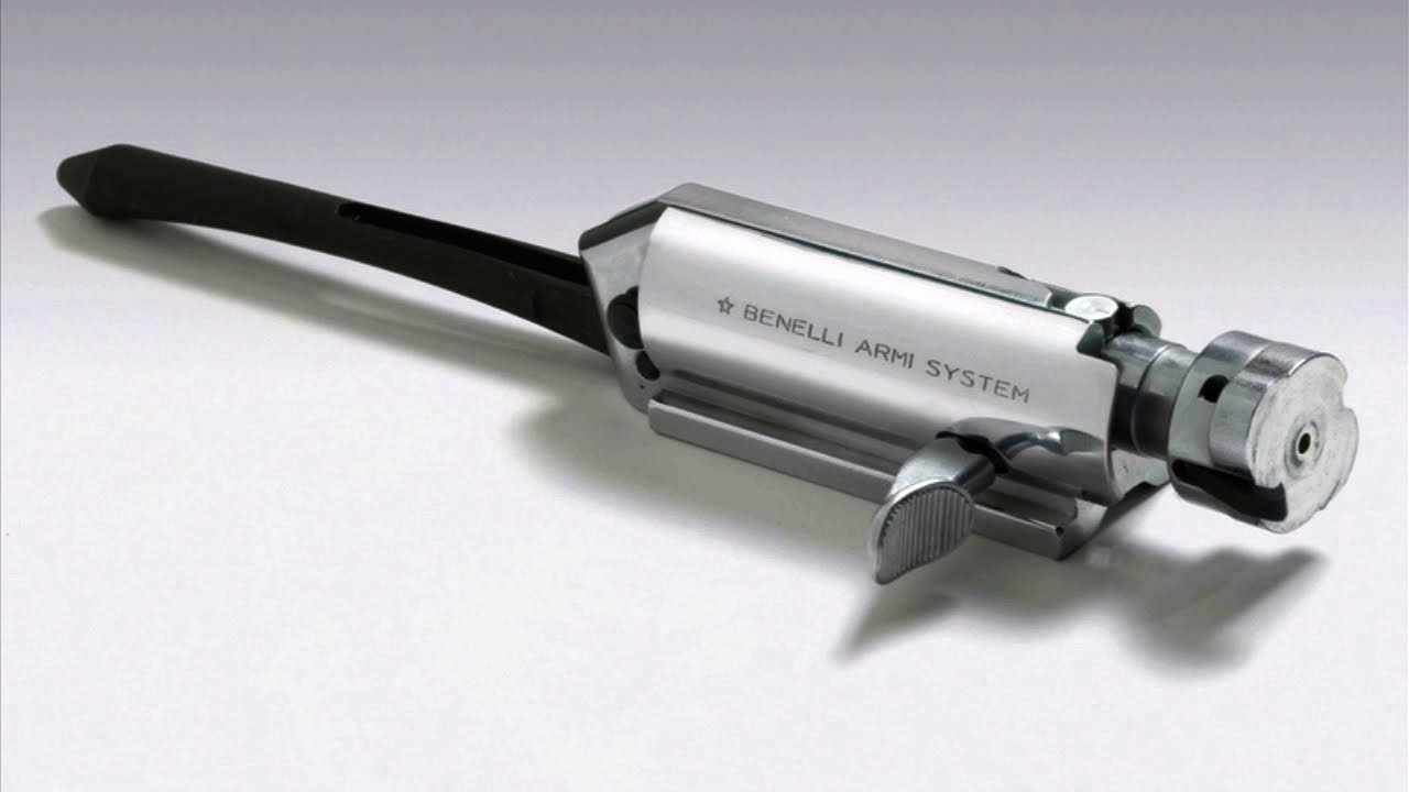

Buenas perdonar que entre asi pero donde esta la diferencia entre la breda y la benelli las he desmontado y son un clon
josepsierra
Mensajes: 2429
Registrado: 28 Oct 2011 17:01
Re: Duda entre Benelli o Breda.
Mensajepor josepsierra » 18 Ene 2015 12:05
Hola, antiguamente sí, pero los sistemas actuales de estas dos marcas son diferentes y como unas imágenes valen más que mil palabras ahí van.
Hola buenas,
Un conocido mio va a sustituir su antigua pero fantástica Browning B80, las dos escopetas 131
Sistema Benelli inercial diseñado por Civolani
Hola buenas,
Un conocido mio va a sustituir su antigua pero fantástica Browning B80, las dos escopetas 132
Sistema Breda, también diseñado Civolani.
El trabajo de Civolani se centro principalmente en el obturador, la gran masa de obturación Janto y el fuerte muelle interpuesto entre la cabeza y el cuerpo del carro son la respuesta.
La masa, junto con los resortes calibrados apropiadamente al final del movimiento reduce la velocidad de obturación de modo que llegan en el extremo más suavemente, dos, son los beneficios inmediatos, menos retroceso y una mayor estabilidad del arma, este sistema de denomina Janto.
