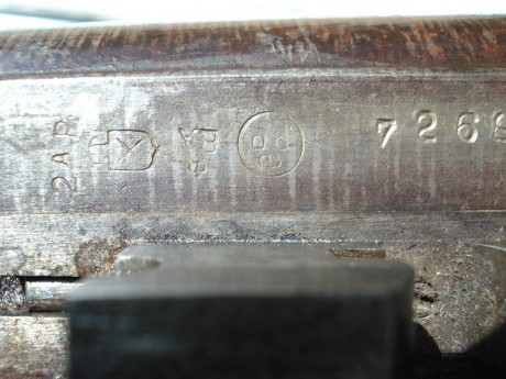

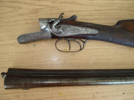

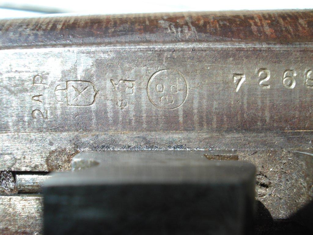

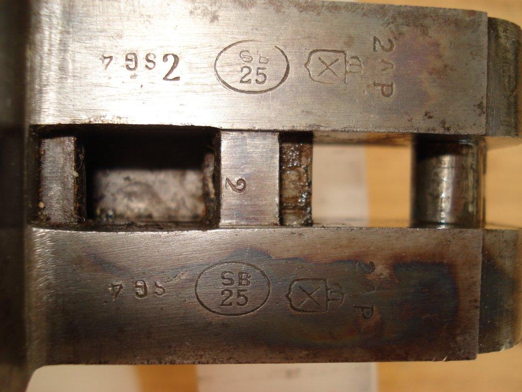

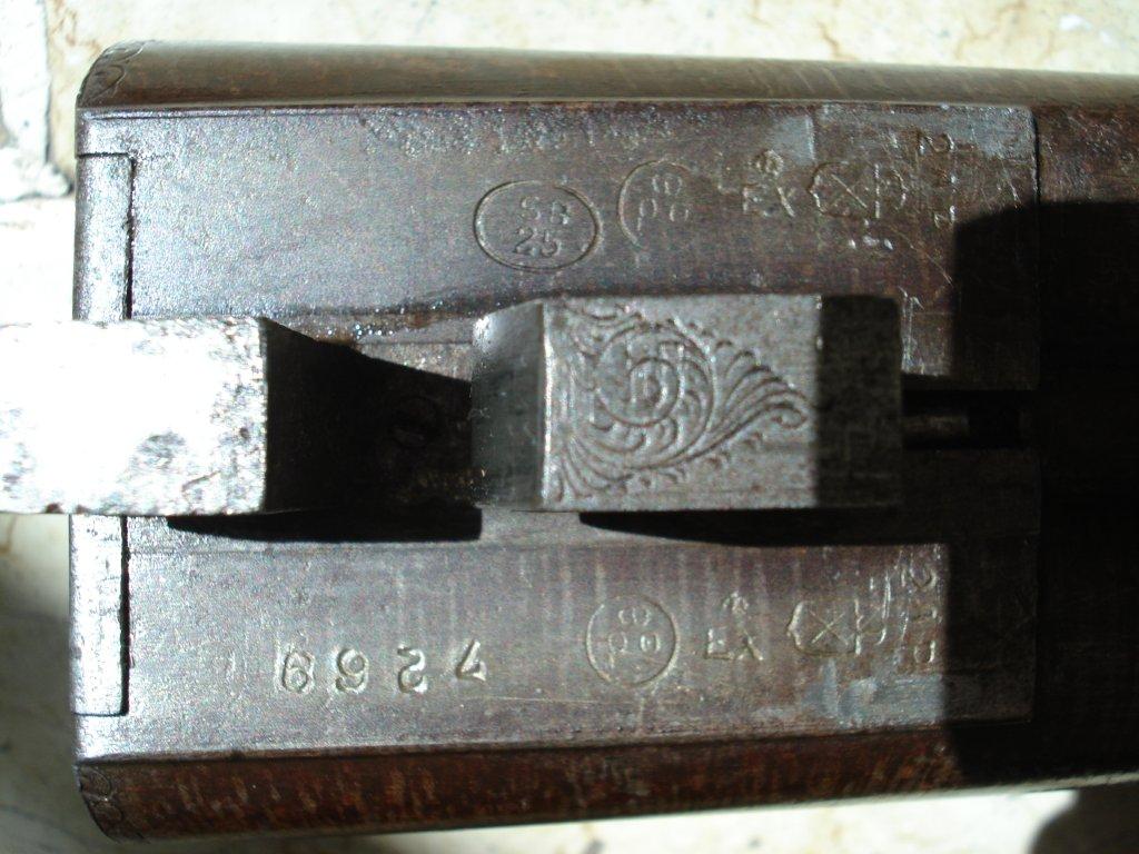

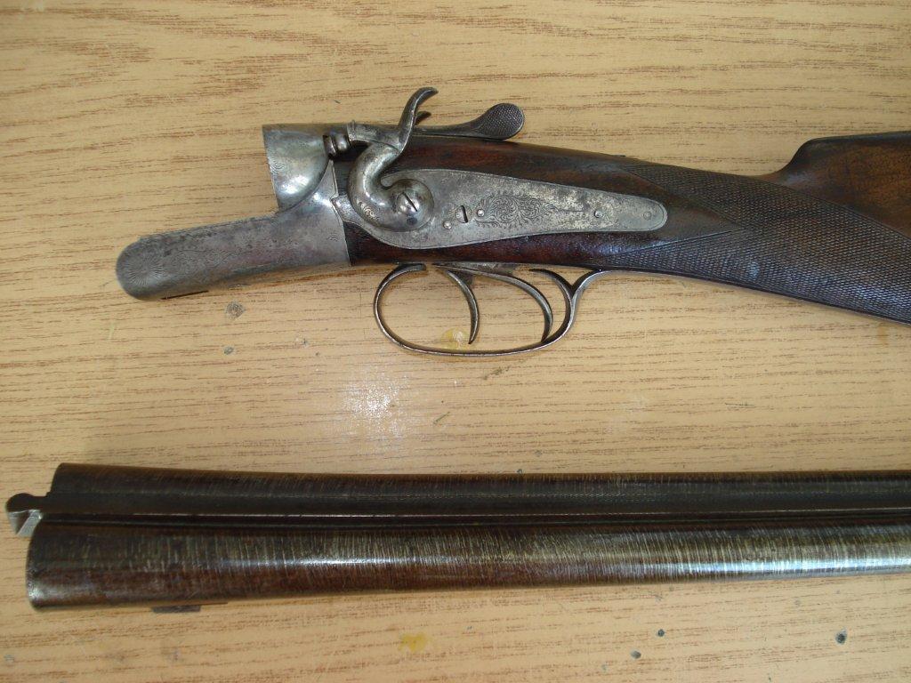

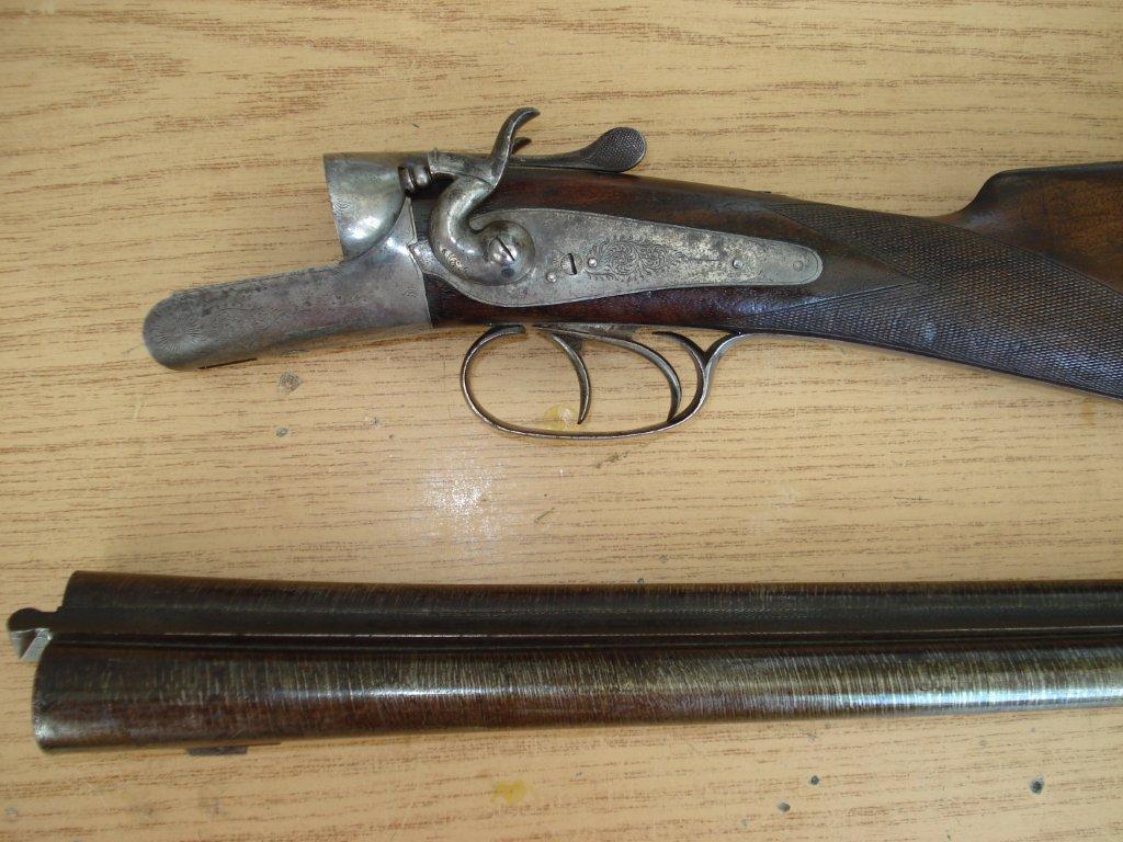

Hola amigos, he adquirido una escopeta de perrillos marca Mateo Mendicute del calibre 16 y quisiera conocer algunos detalles importantes. La escopeta es de cañones alambrados (o al menos lo parece) y me aseguran que se ha estado usando siempre con cartuchos convencionales modernos. El arma está bastante ajustada pero quiero identificar la información de los cañones y bascula. Una de la inscripciones es " S 64 " y pienso que S debe decorresponder al año de fabricación (1.948) y 64 la longitud de recámara, pero no estoy seguro. Otras inscripciones son SB 25 dentro de un ovalo y otra 2 AP. En estos últimos casos no tengo ni idea a que se refiere. Voy a intentar colgar unas fotos y os agradecería una ayuda para saber, año fabricación, longitud recámara y la seguridad de que el uso de cartuchos modernos de la longitud adecuada, no reviste problemas. Gracias

Hola amigos, he adquirido una escopeta de perrillos marca Mateo Mendicute del calibre 16 y quisiera conocer 10
Otra fotillo
chment=1]DSC00769.jpg[/attachment]
Hola amigos, he adquirido una escopeta de perrillos marca Mateo Mendicute del calibre 16 y quisiera conocer 11
Adjunto fotos

Hola Dakota, solo decirte que con las Mendicute yo tendría cuidado en su valoración, dado que es el único armero ESPAÑOL que haya ganado el premio del mundo en construcción de escopetas, se sabe que algunas las probo a los 3000 kilos si tres mil kilitos no creo que sea tu caso pero ojo que te puede haber tocado un premio.

Tendrías que poner la fotos de el plano de los caños con sus grabados.

Adjunto marcas en los cañones, por si ayuda a sacar conclusiones. No deja de estrañarme, que en ningún sitio ponga a los Kgs de presión que fué probada. Sólo hay cuños de que lo fué.
Hola amigos, he adquirido una escopeta de perrillos marca Mateo Mendicute del calibre 16 y quisiera conocer 40

Tienes que poner todo el plano de ajuste con la bascula as `puesto solo el plano del caño izquierdo.

En ambos planos figuran las mismas inscripciones y cuños.
Hola amigos, he adquirido una escopeta de perrillos marca Mateo Mendicute del calibre 16 y quisiera conocer 60

Yo pienso que esa escopeta, no es para cartuchos modernos, por mucho que te digan que los han tirado. Seguramente, la recámara será de 65, y para pólvora negra. Si fuese mía no tiraría cartucho moderno, y recurriría a la recarga con negra y por si acaso vainas cortadas a 65, y con mucha precaución, pero bueno, cada uno es cada uno. Saludos

Hola compañeros quiero aclarar que cuanto dije en mi respuesta, fue solo para información de quien era el fabricante Mendicute y que hizo unas armas de preocupar de buenas, pero claro también las hizo del montón, en ningún momento quise predisponer a ningún compañero a que utilice el arma en cuestión con pólvoras modernas, cosa que solo se debería hacer si se comprueba que es apta para tal uso.

Agradezco los comentarios. en principio he desmontado cartuchos del 16-70, acortado la vaina y rebajado un poco la carga de pólvora y plomos. Aún no he tenido oportunidad de probarla. No obstante, no descarto hacer cargas con pólvora negra. Ya añadiré comentarios de las pruebas. Saludos.
