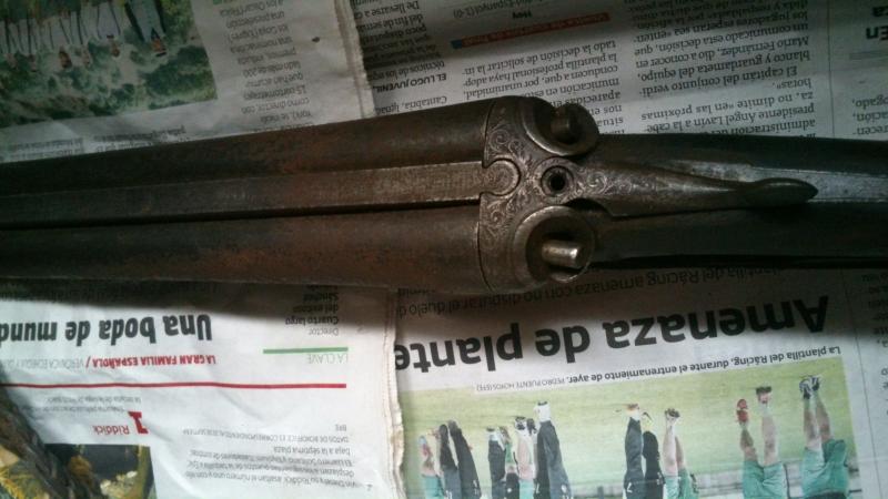

buenas tardes a todos.necesito un poco de asesoramiento referente a un escopeta que quisiera restaurar.por lo que me e informado es una schilling.me gustaria saber el año de fabricacion,si se podria utilizar municion actual y algo referente a su restauracion.gracias

fotos

mas fotos

mas fotos

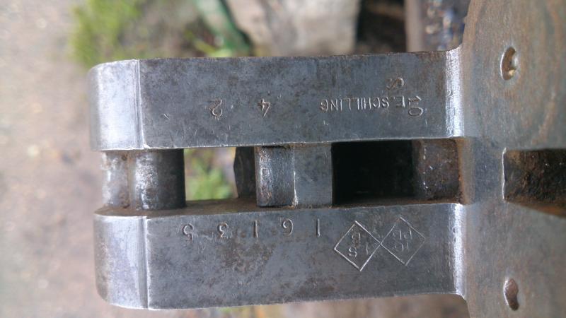

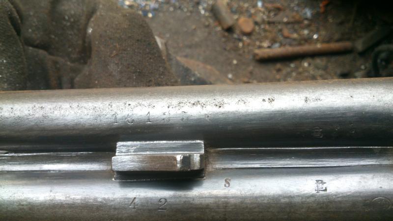

Hola,tendras que poner fotografias de la bascula,y te dire el modelo y cuando se fabrico.

mas fotos

Te pedi la bascula no los coscorros.

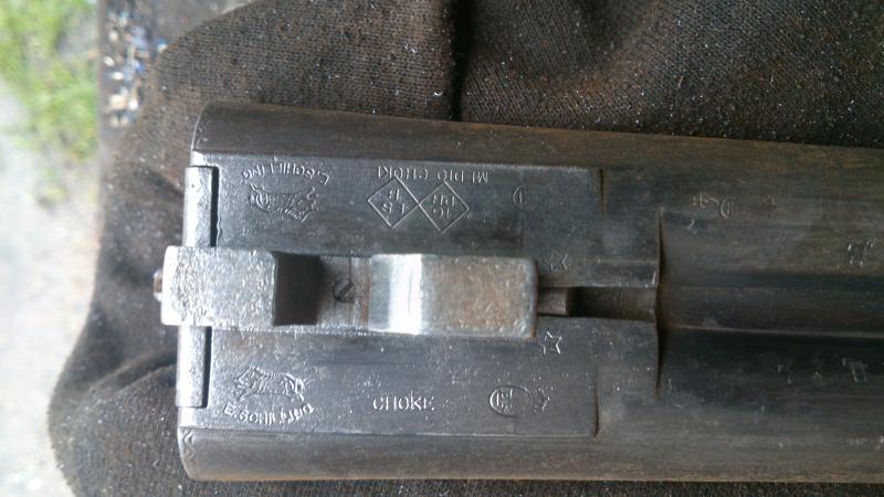

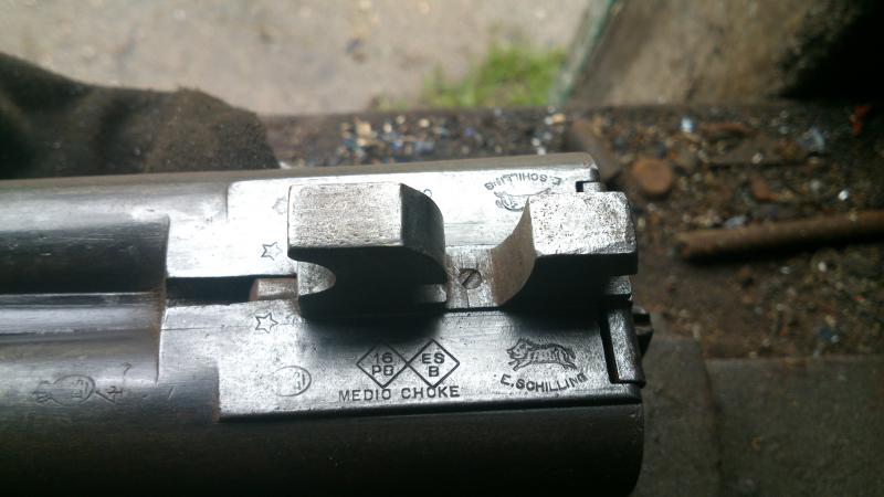

Tu escopeta debió fabricarse en 1911y se corresponde con el modelo 42. Seguro que en ese año se fabricaban en calibre 16-65, salvo que le haya sido alargada la recámara, seguirá siendo de 65mm por lo que tienes 2 opciones, encontrar cartuchos de esa dimensión o que un buen armero te la revise y caso de poder hacerse te alargue la recámara a 70mm.

Me parece que el alojamiento de las agujas percutoras se ve muy grande, valla que me parece que tiene los agujeros como agrandados.

Por cierto compañeros, como muy bien me aconsejasteis, y ahora haceis con el compañero vili,medi escrupulosamente la recamara, incluso con una galga hecha a medida, y sorprendentemente media 70 m.m de longitud.
Ante todo seguridad, que un buen armero te revise el arma en todos sus aspectos y si es necesario, te alargue las recamara.
Si eres cazador...... de verdad,(no escopetero) no la restaures, solo adecentala y mantenla en su estado original y te sorprenderas de lo bien que se caza con ella y con cargas, de como maximo 32 grms.( yo utilizo 28 gr. en 8ª para zorzal tortola, y conejo; 30gr en 7ª para perdiz y paloma)
Por favor, pon mas fotos en distintos angulos y partes, incluida una de " cuerpo entero " y asi seguro que los maestros te podran ayudar mas, aun.
