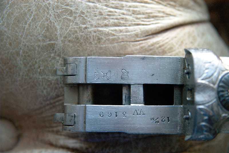

Hola a todos:

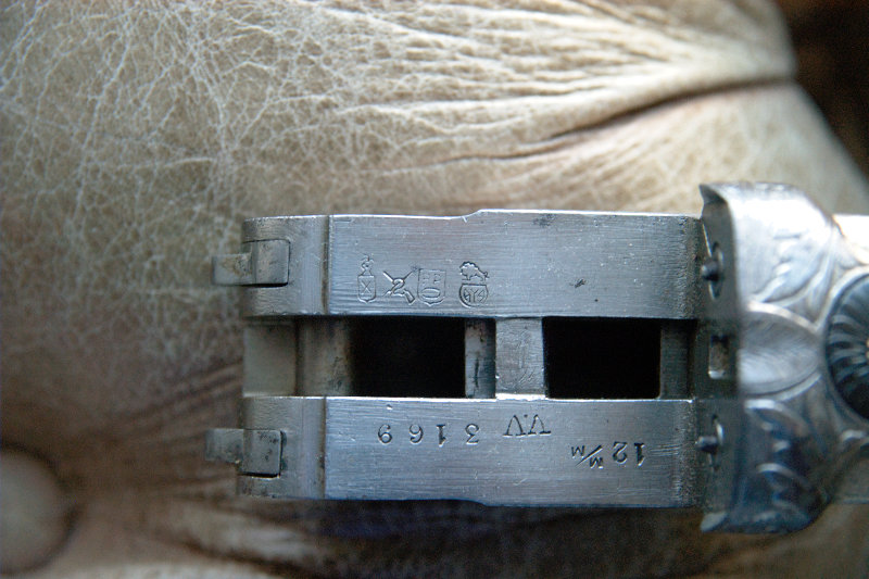

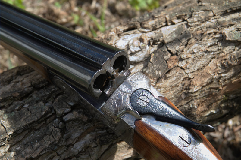

Recientemente he adquirido una paralela de 12mm. La escopeta es una preciosidad, pero la duda que tengo es que me parece que tiene el sello de AYA grabado en la caja y no se muy bien que significa: ¿algun control de calidad? ¿Ha fabricado AYA algo de la escopeta?, no se, a ver si alguien sabe algo del tema.

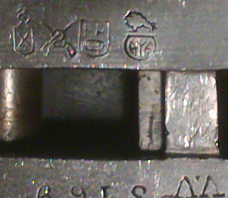

Aqui os pongo una foto, la marca es V.V. que corresponde a Hnos Muguruza, eso ya lo sabia, pero fijaros en el sello que esta arriba a la derecha, yo juraria que pone AYA.
escopeta Muguruza 12 mm con el sello de AYA grabado

Re: escopeta Muguruza 12 mm con el sello de AYA grabado
En efecto, ese punzón es de AYA, con el logotipo del león encima del óvalo. Las opciones son varias. Parte de la escopeta o toda ella pudo hacerse por cualquiera de ambos fabricantes y pasar después por el taller de uno de los dos para hacerle alguna reparación o sustitución y añadir el segundo punzón. Algo bastante habitual.

Altzaga escribió:En efecto, ese punzón es de AYA, con el logotipo del león encima del óvalo. Las opciones son varias. Parte de la escopeta o toda ella pudo hacerse por cualquiera de ambos fabricantes y pasar después por el taller de uno de los dos para hacerle alguna reparación o sustitución y añadir el segundo punzón. Algo bastante habitual.
Muchas gracias por la informacion.

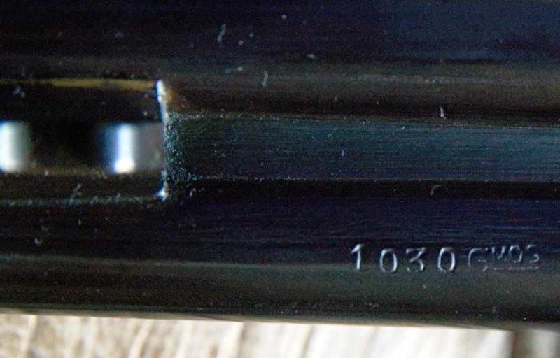

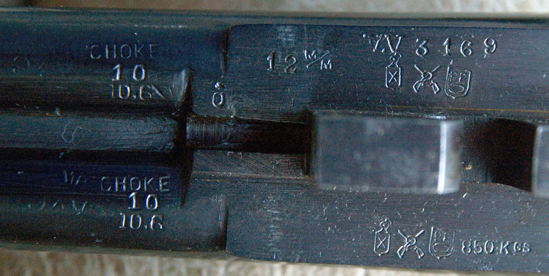

Hay algunos otros punzones que no se muy bien que significan, si no te importa comentarme que es cada cosa te estaria muy agradecido.
Los sellos de pruebas de armas de Eibar mas o menos los conozco, los 850 kgs de abajo a la derecha debe ser la presion que aguantan los cañones. Lo que me despista un poco son los numeros de los chokes, en los dos cañones vienen el 10 y el 10,6 pero ¿los dos grabados en los dos cañones? ¿eso significa que los dos cañones son identicos? . Lo que se me ocurre es que un choke sea 10 y el otro 10,6 aunque vengan acuñados en los dos cañones.

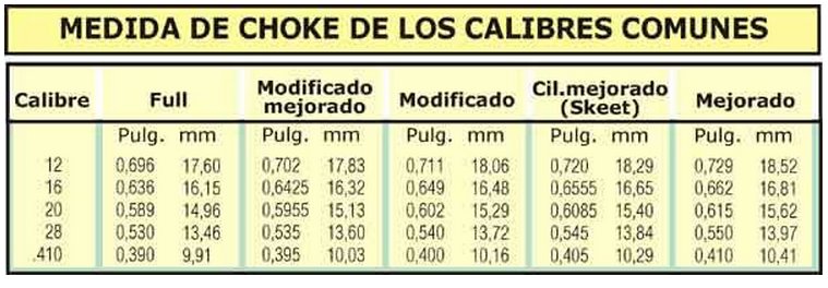

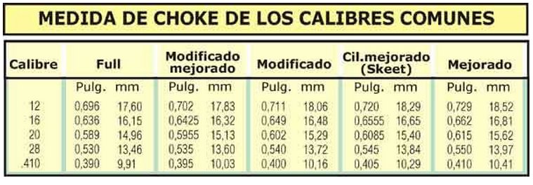

En la tabla siguiente he visto las medidas, que por cierto la de 10,6 se sale de la tabla:
Asi que suponiendo que cada numero pertenezca a un cañon, los chokes serian un ** y ***** , mas o menos.
Lo de la "O" con la marca encima que esta por la mitad de la foto no tengo ni idea de lo que es, ¿alguna idea?.

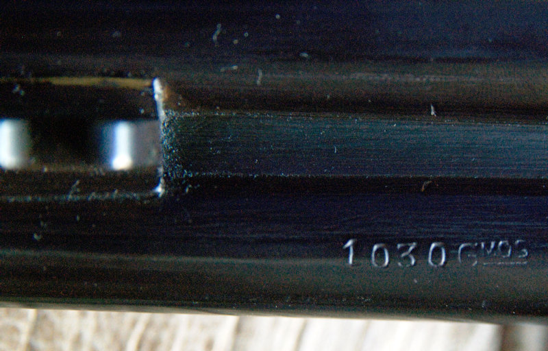

Ahora otro numero que he encontrado cerca del anclaje del guardamanos:
¿El peso de los cañones quizas?
La O con una estrella superior significa que la escopeta pasó por el banco de pruebas en 1944. El choque en ambos cañones es el mismo, 10 mm. en la boca del cañón, lo que equivale a ***, siendo 10'6 el diámetro de la recámara. https://wwwarmagunsblogspotcom.blogspot. ... es-de.html. 1030 grms. es el peso de los cañones, probados a 850 kg.

No creo que tu escopeta pueda usar cartuchos del 410 de 76mm aparte que seria temerario para el que la meneja como para el que se encuentre cerca.
El punzòn de AYA en la bascula se debe a que AYA fabricaba toda clase de piezas para otros armeros tamto basculas como cañones y chipas ............ desde 1915 hasta 1945 que se dedicaron a fabricar escopetas con su marca una muy buena decisiòn.

Entiendo entonces que la bascula y el mecanismo de los muelles de la escopeta esta fabircado por Aya. Supongo que Muguruza puso los cañones y la culata, ¿es asi?No te puedo decir hasta que punto el piecerio de tu escopeta viene de AYA puede que solo la bascula, habría que mirar el interior si tiene mas punzones.
Lo que creo es que Muguruza comprara la bascula casi en bruto y de ahí fabricara la escopeta, cañones culata ajustes grabado etc.

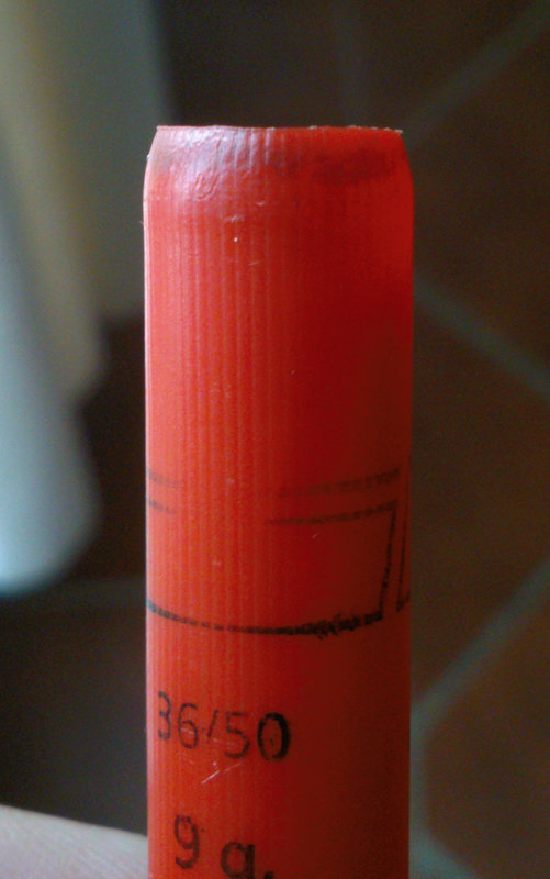

Bueno, pues no hay dudas, los cartuchos medianos y grandes ni siquiera entran en la recamara, es mas, me parece que la recamara es tan corta que ni siquiera van del todo bien los cartuchos pequeños. Fijaos como queda la vaina despues de disparar.
parece que ni siquiera deja que salga bien la carga del cartucho.

El cierre de ese cartucho es redondeado y no de estrella por eso parece que no habre bién, por cierto no dices que largo es el cartucho, 50mm ò 65mm ?

Por cierto ahora he visto que el cartucho es de 50mm, no me fijé antes en eso
