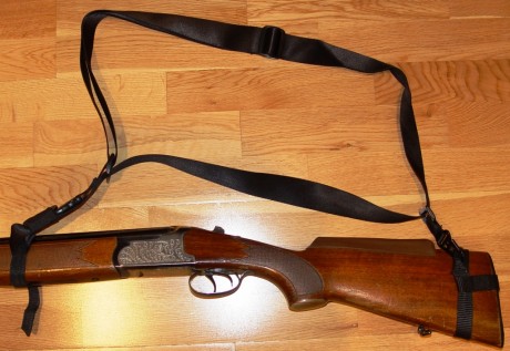

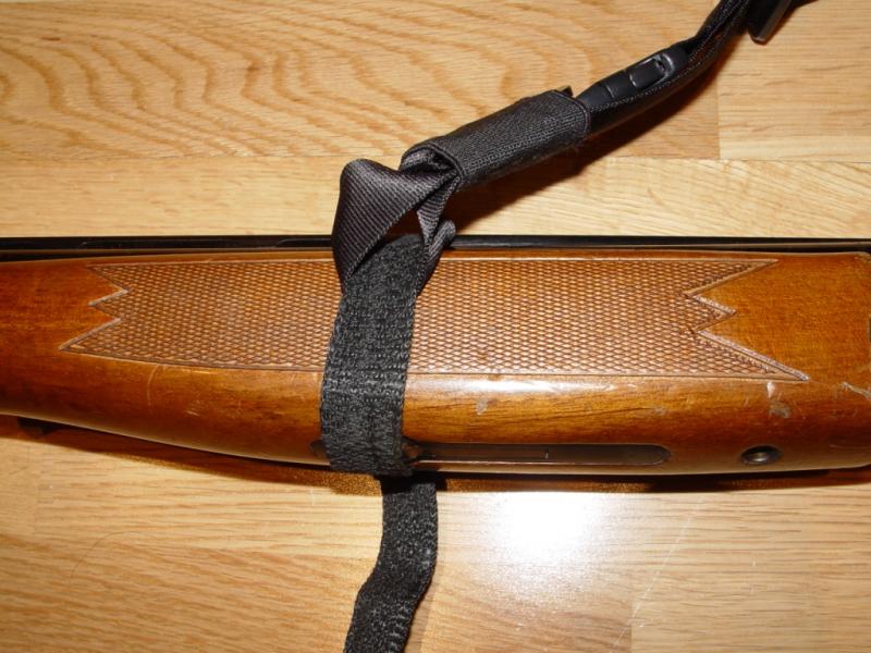

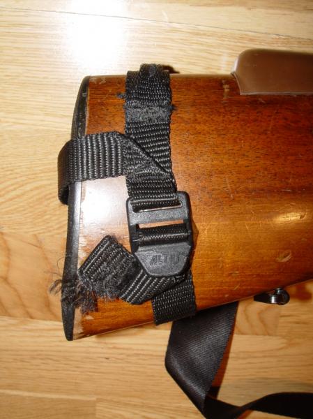

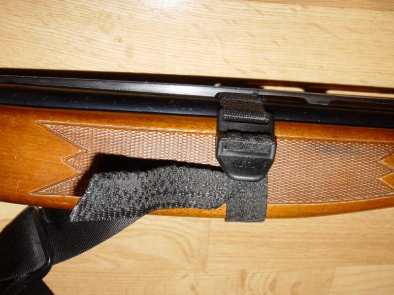

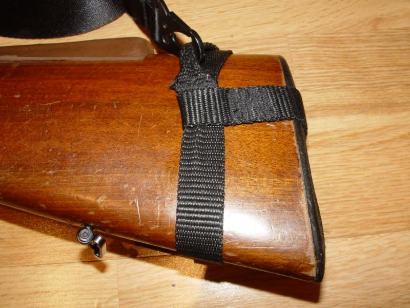

Hola.
Yo tengo otro sistema que no hace falta ni taladrar, ni armero. Y además funcional.
Compré una correa de tres puntos (15 €), dos "hebillas" y un poco de cinta de mochila.
Cosí la cinta de mochila, incorporado las hebillas, para hacer los dos anclajes y ya está.
Estoy muy contento con su funcionalidad, pero hay que decir que cazo perdiz en zona despejada y no me la quito para nada. Simplemente se pivota en el hombro y se dispara.

Mensajepor AngelCalibre16 » 26 Dic 2013 09:43
Y más fotos para facilitar ingeniería inversa...
P.d.: Si hacen falta más fotos o explicaciones con solo pedirlo las doy.

Mensajepor mascachapas » 26 Dic 2013 11:39
muy buen sistema compañero, me recuerda al sistema de un punto del hk ya que dices que pivota sobre ti y puedes disparar con el puesto jeje...un saludo y feliz navidad!!!
