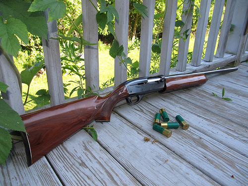

En la historia de las escopetas existen una serie de modelos que representan la evolución de las mismas de una manera muy notable, son armas nacidas para cambiar los preceptos establecidos hasta el momento y que acaban por marcar el camino de las próximas generaciones.
La Remington 1100 es una de estas escopetas, diseñada por los ingenieros Leek Wayne y Robert P.Kelley será la 3ª escopeta de acción por gases de la compañía y romperá con el anterior diseño del sistema de pistón interior de sus antecesoras, los modelos 58 y 878.
Este nuevo diseño tendrá como consecuencia la posibilidad de una regulación automática fiable y solvente en cualquier tipo de carga así como un incremento de la capacidad de carga a 5 cartuchos al producirse toda la ejecución del sistema por la parte externa del depósito de alimentación, otro punto que mejorada con este sistema es el de la acumulación de residuos de los gases, al ser un sistema más abierto la necesidad de limpiar de forma reiterada será muy inferior a sus antecesoras.
La 1100 será diseñada con los preceptos de la compañía por los cuales una parte importante de sus piezas son del modelo 870 con lo cual la política de repuestos puede ser muy versátil y eficiente amen de favorecer los procesos productivos y abaratar costos.

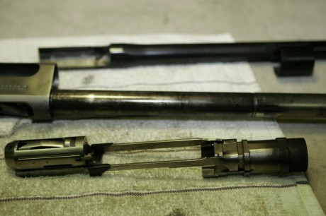

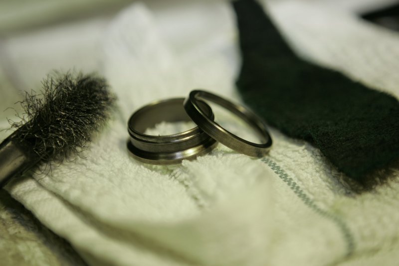

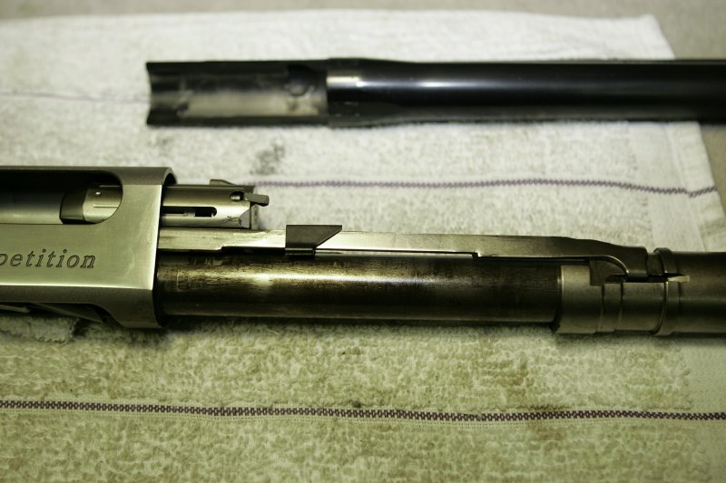

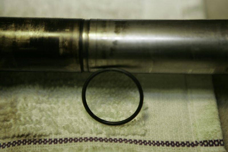

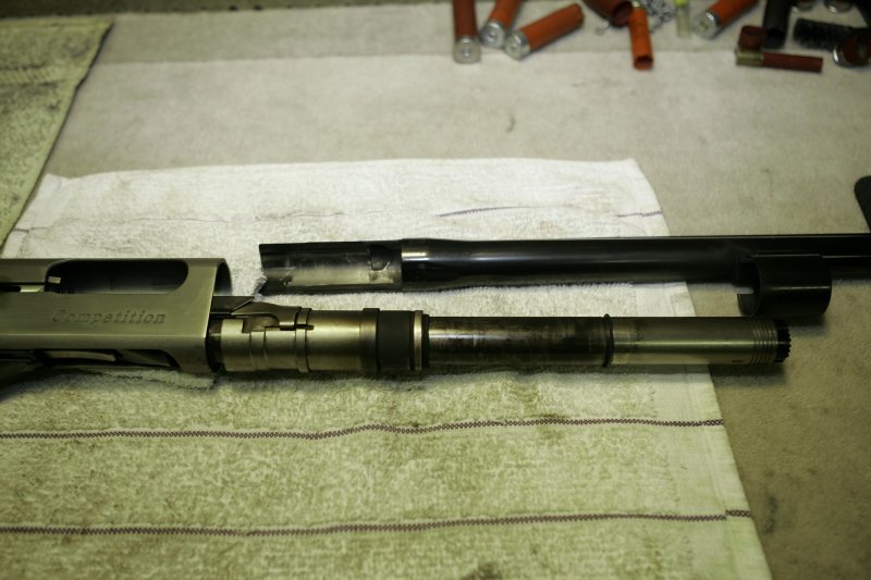

La ejecución del sistema es muy parecido al que ya conocemos por los modelos actuales, la presurización súbita de gas en el colector por parte de dos agujeros practicados en el cañón.

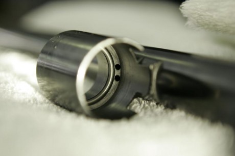

Acciona el empuje del pistón que en este caso tiene forma de anilla cóncava y que esta secundado por una junta tortica en forma de aro que empuja a un cilindro que se desplaza sobre el tubo de alimentación que así mismo y mediante dos bielas comunica ese movimiento al cierre y lo hace retroceder expulsando el cartucho vacio.

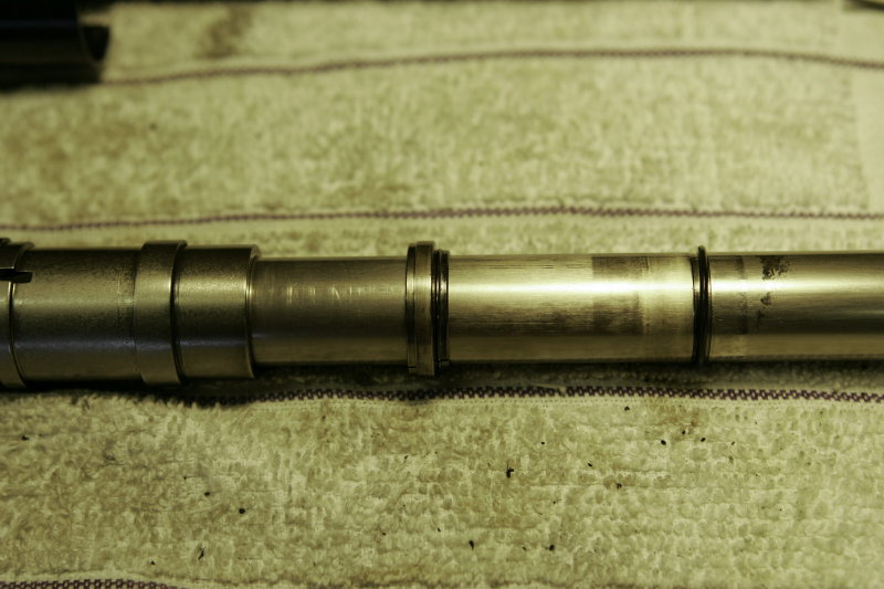

Así mismo existe una segunda junta tortica que queda alojada en el otro extremo del colector y que tiene la función de asegurar el funcionamiento del sistema con la carga de explosión mínima de trabajo.

En ocasiones se dispara el arma si esta segunda junta y funciona sin problemas, ello es porque estamos utilizando munición de potencia superior al estipulado para el funcionamiento del sistema.
Este hecho no es conveniente realizarlo ya que estamos forzando el arma a trabajar en diferentes condiciones a su diseño, que ronda los 24 a 26 gr, y si disparásemos cargas bajas sin ella seguramente el arma no expulsaría al no cumplir la función de sellado de los gases por la parte interior del colector en dirección al tapón rosca del guardamano.
Al ser muy pequeña es muy susceptible de perderse cuando desmontamos el arma.

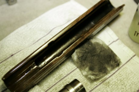

La carga es asignada como siempre al muelle de recuperación del interior de la culata que al hacer adelantar el cierre acciona el mecanismo de alimentación.
Otro elemento que me llamo la atención es las dimensiones y forma del guardamano, la explicación de ellas es muy simple.
Tiene un aspecto abombado para acumular la mayor parte posible de los gases sobrantes ya que al ser liberados a la atmosfera por dos agujeros en la parte superior al lado del cañón interesa que evacuen de manera libre y sin ninguna presión que pudiera dificultar al tirador, por ello cuando la vemos en acción en sucesión de disparos, se ve como humeante a causa de los gases sobrantes.
En cuanto al típico botón de carga tiene una posición diferente al tradicional que suele estar situado en el lateral al cajón de mecanismos, en este caso está situado en la parte inferior con la teja de alimentación, aunque su función es la misma que en todas.

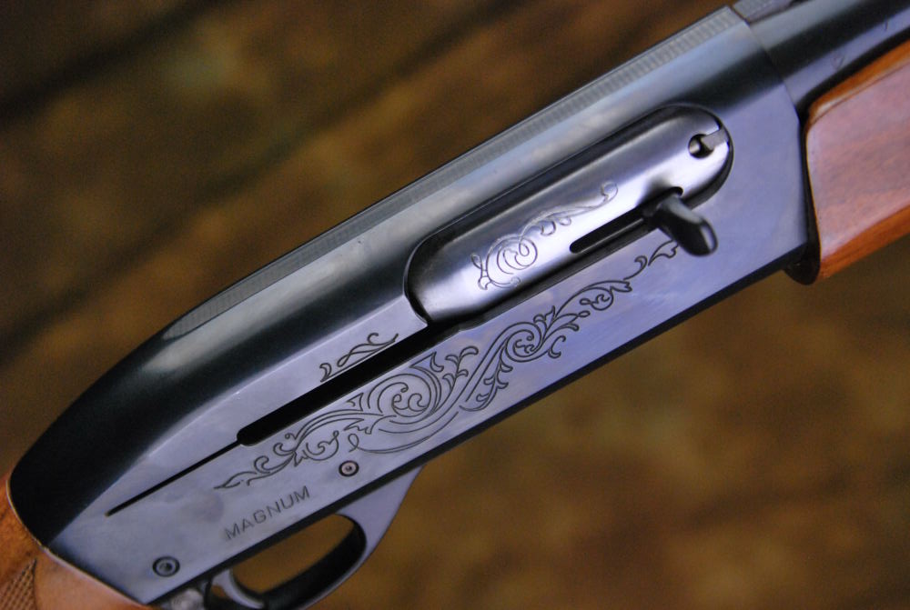

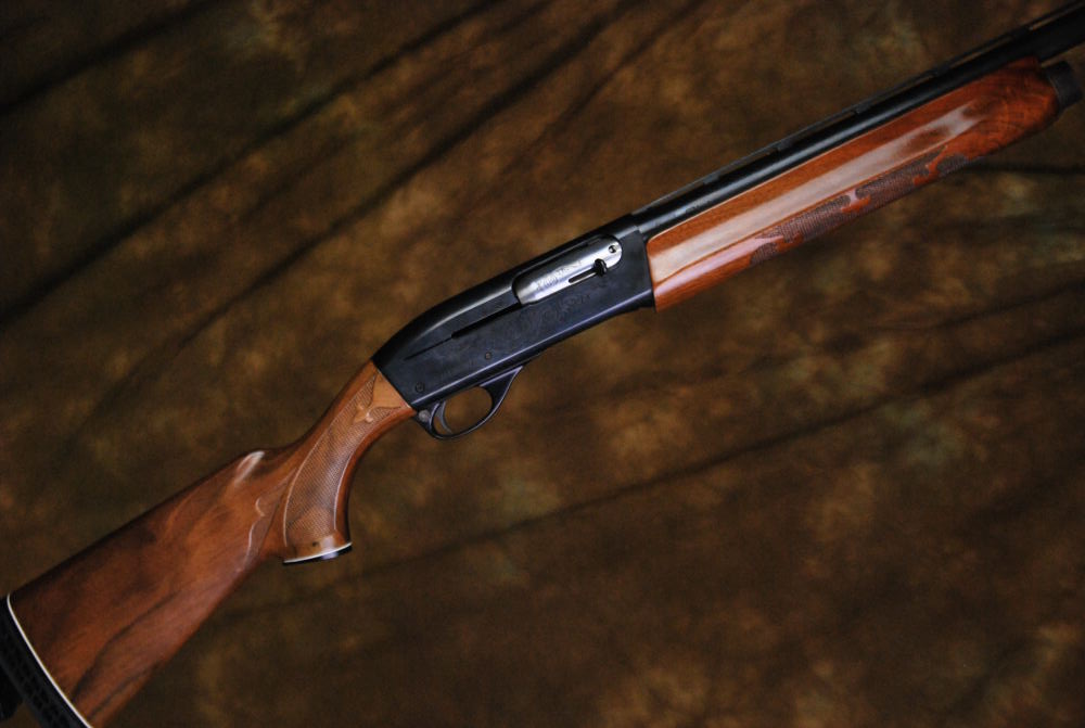

La imagen de la 1100 recupera el buen hacer del modelo 53 con unas líneas suaves y estilizadas pero transmitiendo una sensación de solidez, el pavonado es excelente con unos tonos azulados soberbios.
Los grabados son sencillos pero efectistas dando una sensación agradable en el conjunto sin llegar a sobrecargarlo incluso en el cierre, pero no son tan bonitos como en el modelo 58, sencillamente cumplen y mejoran su imagen de manera sutil.
Las maderas son fantásticas en cuanto a su factura y calidad con picados de gran nivel y rematados por cantoneras de buen gusto en pistolet y culata, sin duda se recupera la imagen soberbia del modelo 58 y en este apartado lo supera con creces, excelentes es el adjetivo justo para ellas.
La imagen del conjunto es brillante, es un arma bonita y con un aire cosmopolita y de distinción, elegante diría yo, sin duda un sobresaliente en este apartado para Remington.
Los materiales empleados también están a la altura con aceros de calidad contrastada y total solvencia que garantizan una gran longevidad de la misma, nuevamente en este apartado un excelente.
La Remington 1100 es una escopeta que entra por los ojos sin duda, el trabajo de diseño es muy, muy bueno, personalidad, carácter y elegancia se dan la mano en ella creando un conjunto maravilloso.

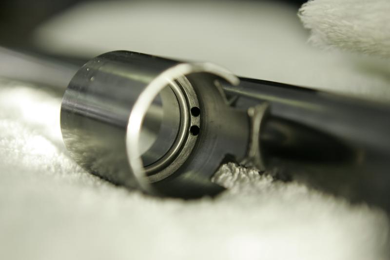

La principal queja de los usuarios de una Remington 1100 es la pérdida o poca resistencia del sistema de juntas tóricas del sistema del pistón de gases.
El fabricante ya advierte que dichas juntas se tiene que sustituir con el paso del tiempo o en función de los disparos efectuados.
Estas juntas son las encargadas de sellar el sistema de gases y en su función son sometidas a temperaturas elevadas sobre todo cuando nos dedicamos al tiro deportivo, ello redunda en cambios súbitos de dicha temperatura propiciando su deterioro.
Esta necesidad de cambiar regularmente estas juntas o la facilidad al desmontar el arma de perderlas ha propiciado una dinámica de uso equivocada por parte de muchos usuarios, me explico.
Las dos juntas torticas del conjunto se encuentran en cualquier ferretería a la cual entremos y lo más importante, a un precio ridículo, claro con esta facilidad de adquisición pocos son los que compran las originales de Remington, mucho más caras, pero adecuadas para la función y el esfuerzo térmico a la cual son sometidas.
Claro una tórica normal sin tratamiento especial para soportar temperatura comprada en una ferretería te va a durar dos telediarios aunque son baratas, pero si las utilizas, después no te quejes……Pues la gente se queja.

Por cierto Josep, la junta tórica, más que para obturar los gases lo que hace es evitar el choque metal contra metal de los dos segmentos que obturan el cilindro de gases, si, si, segmentos como los pistones de los motores de explosion.
Sin la tórica de goma el arma funciona exactamente igual de bien.

Gumersindo, no pongo en duda ninguna de las virtudes que mencionas, más bien al contrario, Ya que como te consta la 1100 me encanta, pero estarás de acuerdo en que el peso es importante si hay que hacer Km.
En cuanto a las juntas tóricas, la que se suele perder es la más próxima al tapón rosca y esa si tiene una función de sellado, al menos es lo que indican los entendidos de USA, la otra tiene la función que mencionas o sea el evitar el contacto directo entre metales.
Al menos es lo que entiendo de los foros americanos aunque mi ingles tampoco es como para tirar cohetes…jajaja.
Un fuerte abrazo.Josep
