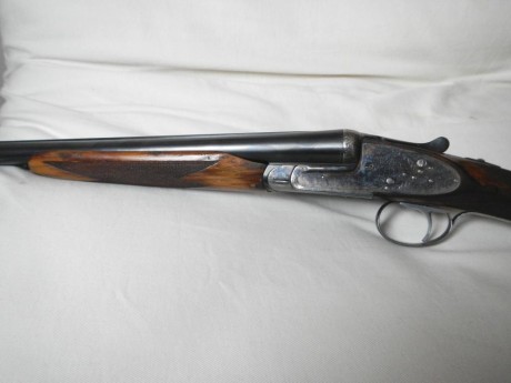

Buenos días a todos.
Me han regalado una escopeta de caza del calibre 12.
La marca es " la Vasco Belga"
Está fabricada en Eibar.
Es monogatillo, con cola de castor y trae dos juegos de cañones. Uno corto con uno de los cañones estriado y otro más largo.
Os pido ayuda para saber algo más del arma dado que en este foro hay grandes conocedores de las escopetas.
En internet no he encontrado prácticamente nada.
Me gustarías saber también el año de fabricación y cualquier otro dato de interés que me de algo de luz sobre esta escopeta.

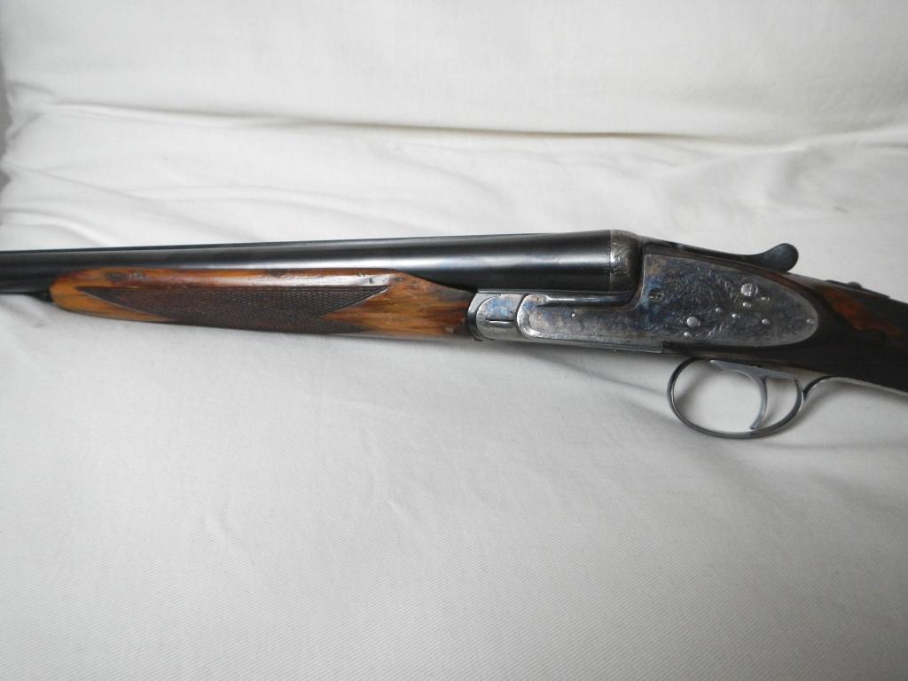

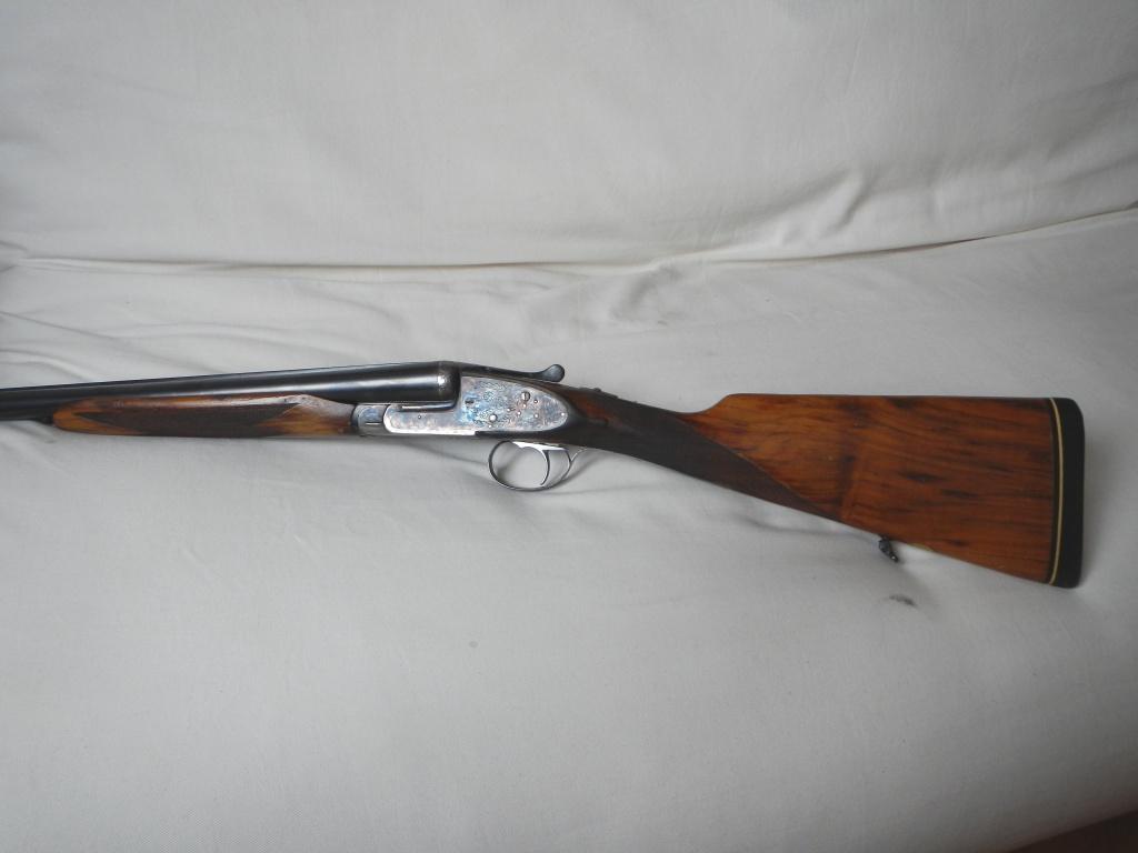

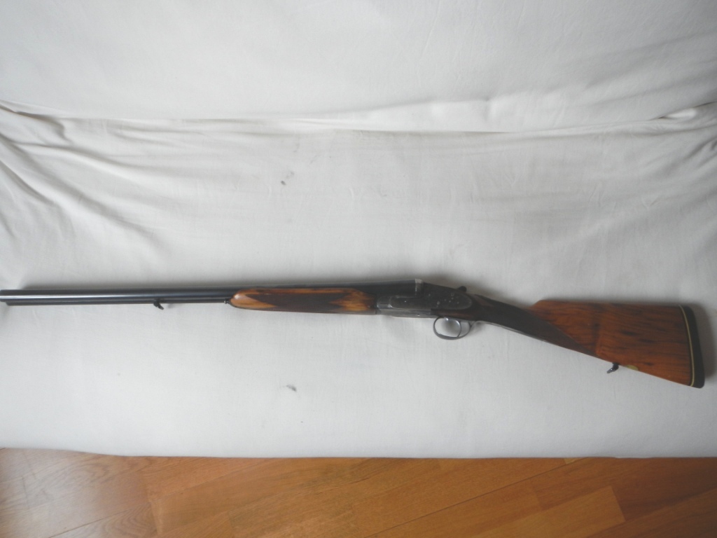

Os pongo unas fotos
La marca es " la Vasco 02
Vista de la escopeta

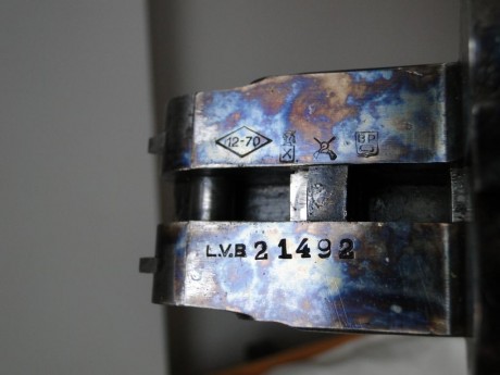

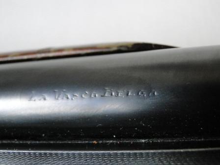

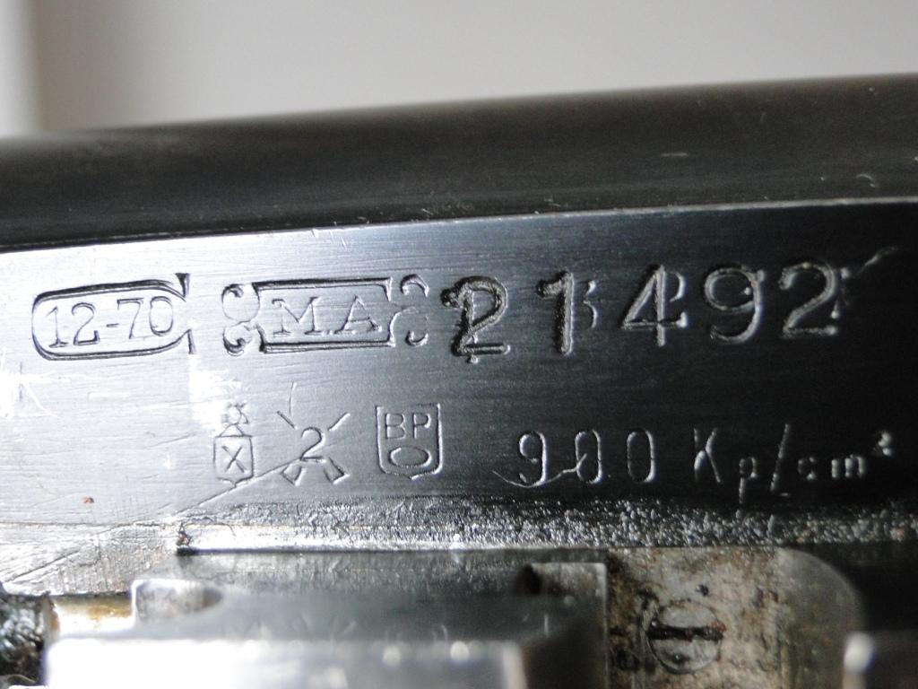

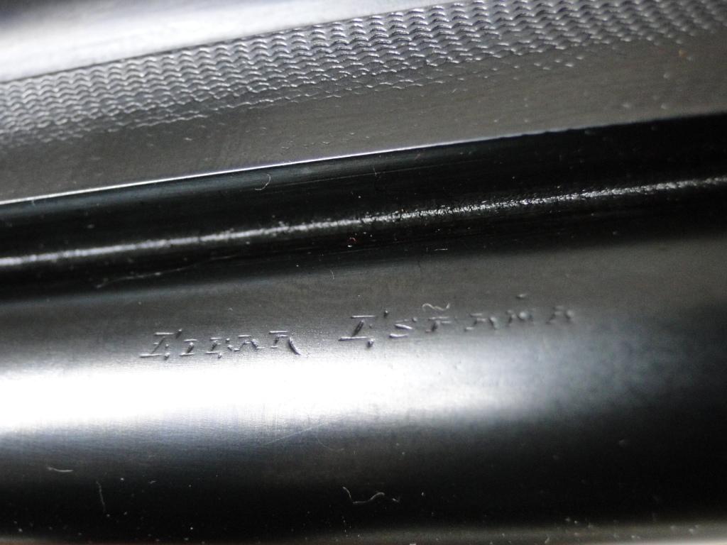

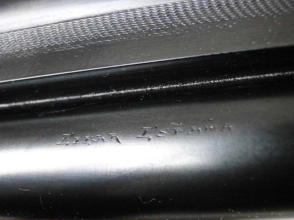

Os pongo ahora las marcas en los cañones
La marca es " la Vasco 10
Lugar de Fabricación : Eibar
La marca es " la Vasco 11
Detalles de la marca "La vasco Belga"

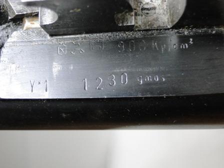

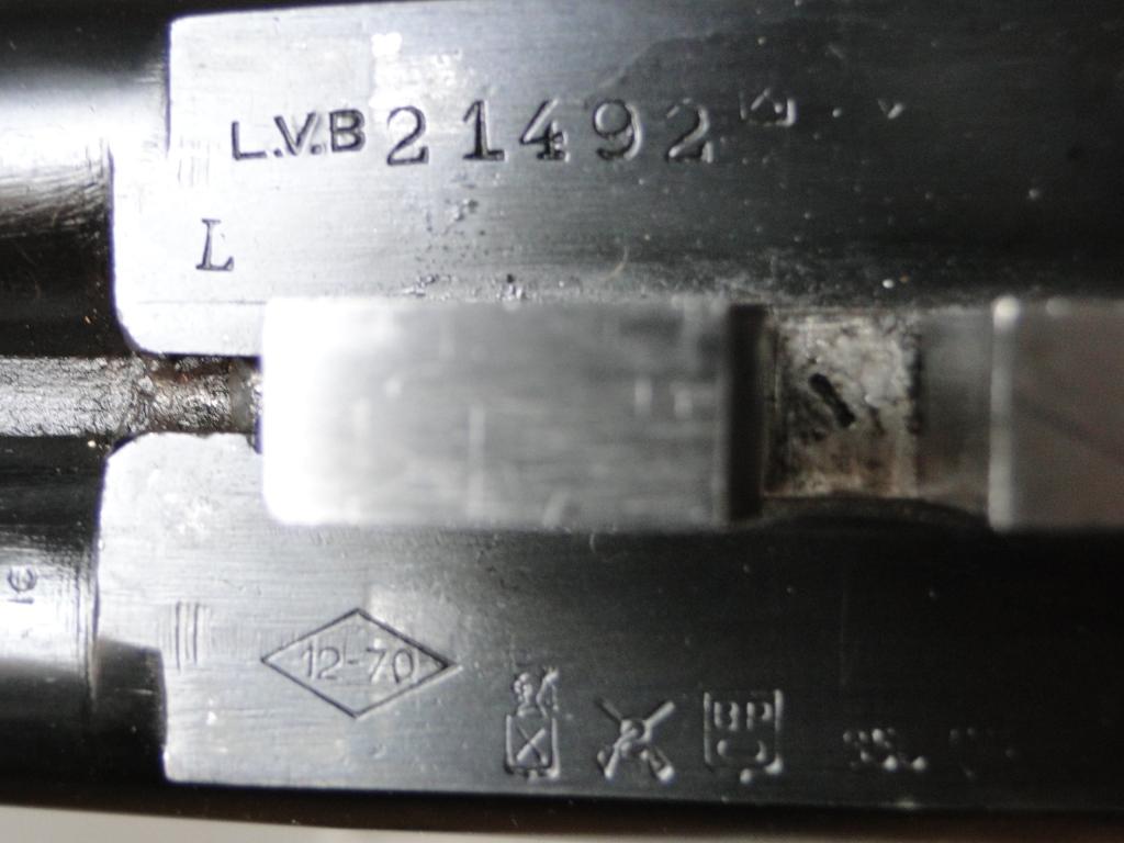

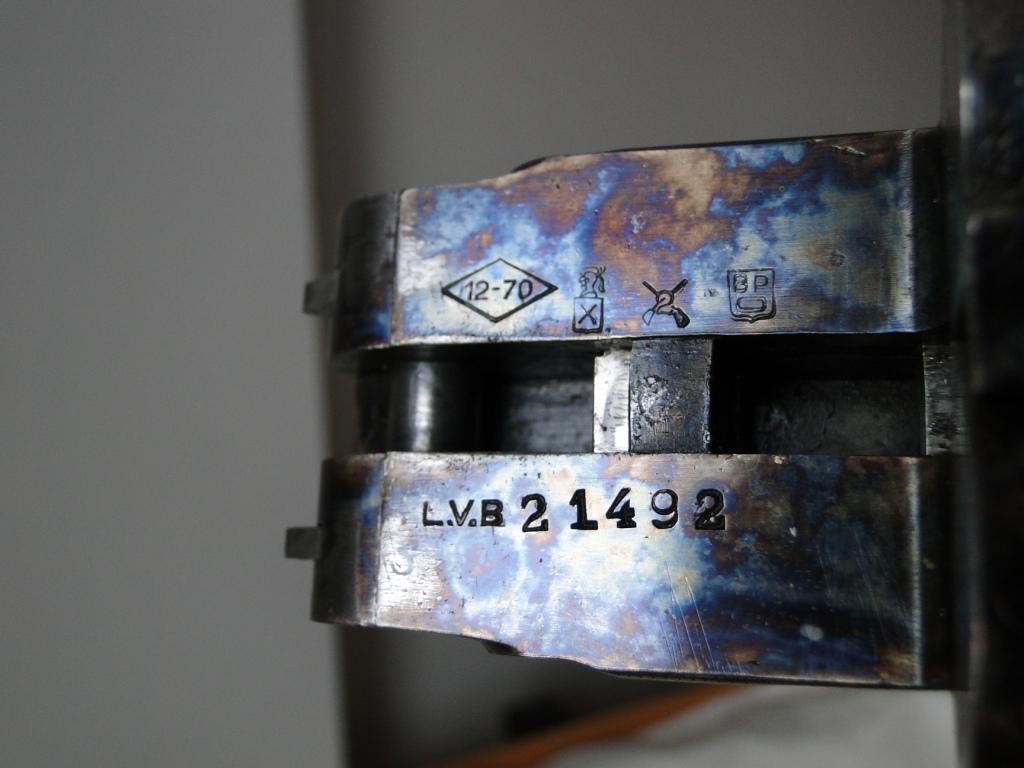

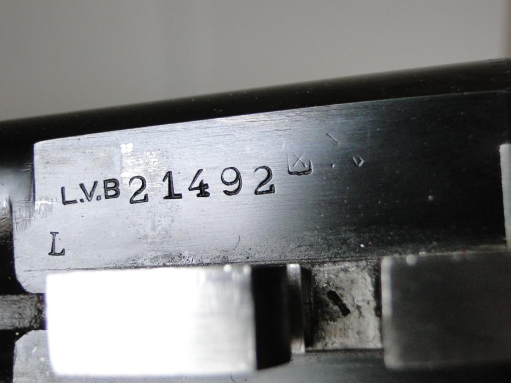

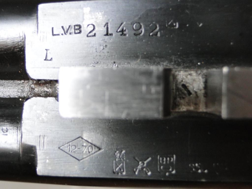

Ahora destalles de la báscula
La marca es " la Vasco 20

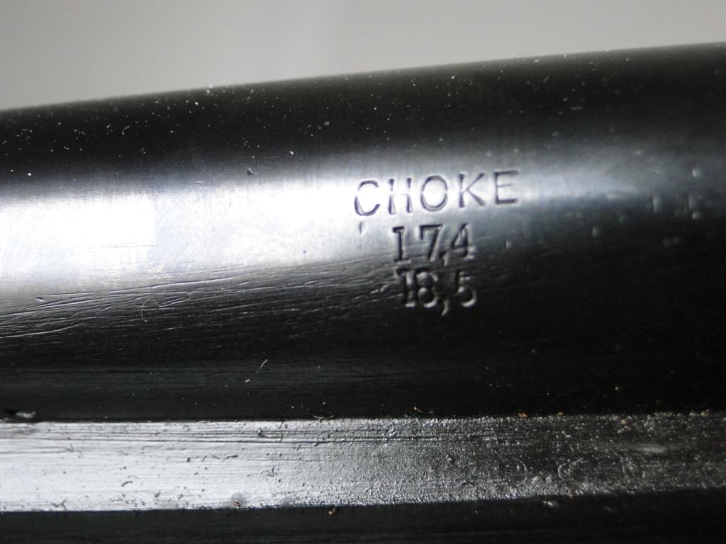

Ahora el otro cañon. Mucho más corto.
Es toda la información que os puedo pasar....
Los choques del cañon más largo son iguales, pone en ambos 17,4-16,5...a que estrellas equivalen???
Muchas gracias y a ver si alguien me dice algo

Choke cañon 1

gumersindo
Mensajes: 7130
Registrado: 16 Nov 2006 11:01
Re: Escopeta Vasco Belga. Alguien tiene información de este arma
Mensajepor gumersindo » 26 Feb 2013 08:01
el cañon 2 se pasó por el banco de pruebas en 1979, el cañon 1 en 1940
agmalumbres
Mensajes: 1878
Registrado: 07 Oct 2012 23:13
Mensajepor agmalumbres » 26 Feb 2013 09:09
gumersindo escribió:el cañon 2 se pasó por el banco de pruebas en 1979, el cañon 1 en 1940
Muchas gracias Gumersindo.
Entiendo entonces que la bascula y el primer cañon son de 1940 aunque en la báscula no pone la "L" que marca el año??
gumersindo
Mensajes: 7130
Mensajepor gumersindo » 26 Feb 2013 15:39
efectivamente.

neronek
Mensajes: 1069
Registrado: 08 Jun 2008 09:01
Mensajepor neronek » 26 Feb 2013 21:56
escopeta y un cañon probados 1939 ( L )
cañon segundo, de una escopeta realizada por julian amuategi de eibar, y probado el 1979 (Y1), y posteriormente "recolocado" en tu escopeta.
pienso que tanto culata como guardamano no son originales, tal vez cuando se le puso el cañon de becada se le cambio la madera
escopeta con gran valor ...sentimental.

Hola de nuevo. He recibido algo más de información sobre la escopeta.
La marca " La vasco Belga" fue registrada por Jesús Iriondo en 1931, en Eibar.
Vamos avanzando...

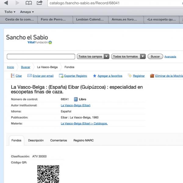

Algo más ..la misma marca publicó un libro en 1960 con título: " La vasco belga: (España) Eibar ( Guipúzcoa): especialidad en escopetas finas de caza".....
La marca es " la Vasco 140
