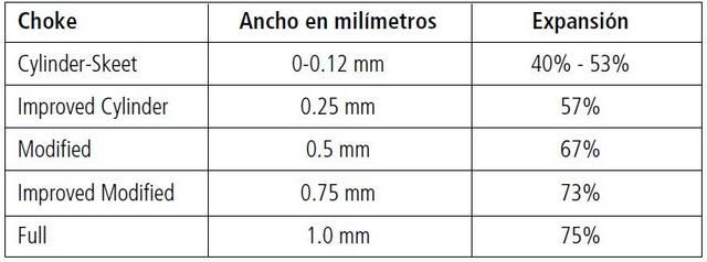

Quiero comprar una escopeta, fundamentalmente pensando en caza mayor con uso de bala y postas, pero no quiero renunciar a su uso en caza menor. Entonces compraría una escopeta con un cañon que admita chokes.
La pregunta es: ¿De todos los choque que hay cual seleccionó para disparar bala?
Tomando como referencia la siguiente tabla:
Gracias.

No siempre se alcanza con el presupuesto para comprar lo mejor para empezar. Si llega para una escopeta con choques intercambiables, para bala siempre el más abierto disponible. 5, 4 ó como mucho 3 estrellas. De ahí para abajo sólo tiro Sauvestre.
Las postas mejor que las dejes para los botes. Para la caza son peligrosas para el que las usa (por la denuncia al estar prohibidas), y para los que estén alrededor (por los rebotes y trayectorias raras que pueden tomar los perdigones).
Edito para aclarar:
- ***** = Cylinder = Cilíndrico = CYL. = +++
- **** = Improved cylinder = 1/4 = IC. = ++-
- *** = Modified = 1/2 = M. = ++

Tal y como te han dicho lo mejor es emplear el choke más abierto del que dispongas siendo este el cilindrico, cyl ó ***** y así sucesivamente hasta llegar al full ó * que es el más cerrado de todos.
Existen dos razones fundamentales para ello:
1ª con los chokes más abiertos, aumenta la precision y la regularidad.
2ª los chokes mas cerrados hacen subir las presiones que pueden llegar a extremos peligrosos para la integridad del arma y sobretodo porque los chokes se pueden dañar a parte de que la pecison se ve mermada.
Las balas dotadas de aletas radiales, pueden ser disparadas en cualquier choke, esas aletas estan para deformarse adaptandose así al choke, por bien que no es recomendable un uso intensivo de cualquier tipo de bala en un cañon con choke demasiado cerrado, ** ó *, sobretodo por cuestiones de desgaste.
Las balas Sauvestre han sido diseñadas para poder ser disparadas en escopetas de anima lisa y cañon chokado con cualquier choke, pero hay que aplicar ( siempre y en todos los casos) la máxima que no es recomendable disparar balas de ningun tipo en cañones con chokes cerrados.

Ummm... Cuanta estrellita, tendré que mirarme esto.
Muchas gracias.
ppku00
Mensajes: 7
Registrado: 08 Jul 2012 01:23
Re: QUE CHOKE PUEDO USAR CON BALA SLUG.
Mensajepor ppku00 » 18 Feb 2013 09:40
Para completar la información he encontrado esto:
http://www.a-alvarez.com/index.php?path=5_3_22_65&page=24
Que creo que está muy bien.
"Los estrangulamientos se ordenan de menor a mayor, de la siguiente forma:
• Cilíndricos (1/1): 18,5 mm de diámetro interno en todo el caño.
• Un cuarto /1/4): 1-2 décimas (****).
• Medio choque (1/2): 3-4 décimas (***).
• Tres cuartos (3/4): 8-9 décimas (**).
• Full choque (estrangulación completa): 9-11 décimas (*).
Los asteriscos sirven para representar la estrangulación del arma y suelen estar grabados en los cañones del arma"
