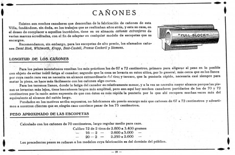

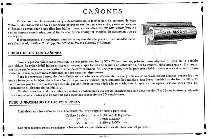

Que sepamos Schilling fué el único que utilizó este sistema en escopetas.
Esta afirmación no es del todo cierta por lo que se puede observar en este catálogo de Joaquin Fernandez.
Léase la coletilla: Recomendamos, sin embargo, para las escopetas de alto precio, los afamados cañones Demi Blok, Whitworth, Krupp, Best-Castell, Prensa Cockeril y Siemens. dejando claro cuales eran los mejores cañones en su opinión, a pesar de disponer de los monobloc.
En este caso, son denominados "Full Block" en lugar de monobloc.

Altzaga, das por hecho que el dibujo del catalogo corresponde a unos cañones monobloc como los de Schilling y podría efectivamente ser así, pero tambien podria darse el caso de que se tratase de unos monobloc falsos como los actuales, es decir que podrían ser unos cañones zunchados (lo que hoy erróneamente se llama monobloc). En dichos cañones la parte de enganches y recamaras es de una sola pieza y luego se le sueldan en las salidas de las recámaras los tubos que quedan zunchados).
Es que es muy raro que no se comente nada sobre ellos en el texto del anuncio y el dibujo solo comprende las recamaras y enganches.
Luego nos indicas que aconsejan usar cañones de diferentes marcas de la epoca conocidas por todos, pero no veo que se diga nada en contra del monobloc y aunque se decanten por los demibloc no nos descubren nada nuevo pues estamos todos de acuerdo en que estos dan una robustez mas que suficiente, motivo que unido a la carestia de la fabricación de los monobloc hicieron que se abandonase su comercialización.

Vamos a ver Cazuma, tanto en el catálogo de Schilling como en el de Joaquin Fernandez, en ninguno de ellos aparece la imagen de los cañones completos. El monobloc al que se zunchan unos cañones y que vemos en algunas escopetas superpuestas de tiro de las marcas actuales más acreditadas, acaba al final de las tabletas de los cañones y el que aparece en el catálogo de Joaquin Fernandez se ve más largo. Esto supongo que será por la misma razón de que el de Schilling tampoco se ve en toda su magnitud.
Por otra parte, la realización de unos cañones monobloc al estilo de los de Cannonerie Generale con los medios técnicos actuales sería una minucia. Si no se hace, sencillamente es porque el resultado final es mejorable por otros medios (lease demibloc). Por la misma razón, el hombre que en el año 1969 llegó a la Luna, ahora, con más y mejores medios, no va con la frecuencia que podría hacerlo, porque el interés que pudo tener entonces, ha caido muchos enteros.
