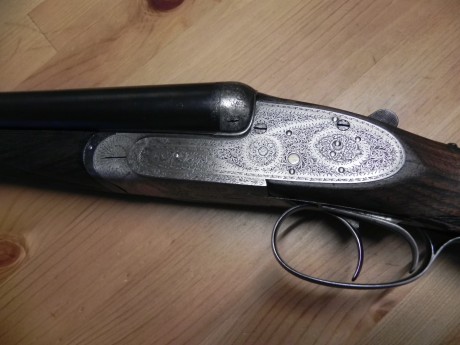

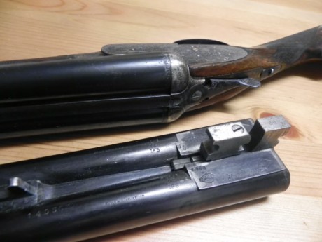

A ver, esta claro que esa escopeta a sidop abierta de chokes, una escopeta con tantos años, con cañon de 71 es muy raro que tenga 4 y 3 estrellas.
No se para que se fabrico esa escopeta en su dia, pero siu tengo claro que hoy por hoy es una escopeta de caza.
a mi para conejera, me gusta que labanda sea baja, es algo personal, no estoy sentando catedra, y para vuielo, que sea como esta, con la banda estrecha y un poco elevada, asi que creo que nos lo vamos a pasar bien esta escopeta y yo tirando a los zorzales ( malvices), si no es asi, pronto la verreis en venta por aqui, je,je,je.

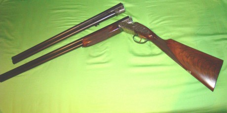

De la época del hijo al frente del negocio data la escopeta superpuesta idéntica a la Woodward (ahora Purdey) de la cual tengo un ejemplar con doble juego de cañones en acero "Molibvan" (año 1941).

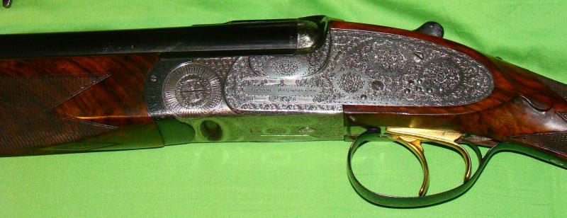

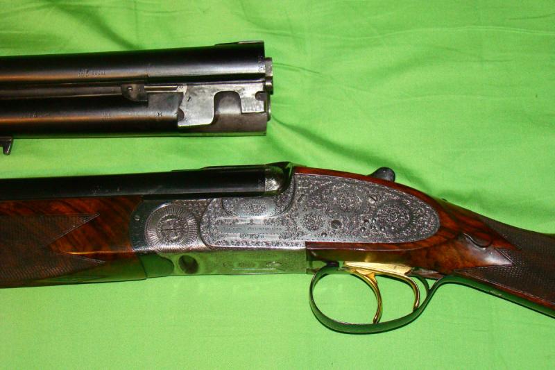

Re: a entendidos de escopetas ayuda urgente
Mi Victor Sarasqueta mod.211 con doble juego de cañones en acero Bristaradun y llaves de cuatro pilares (Purdey) del año 1944.
