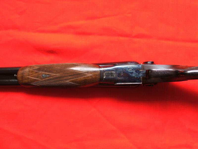

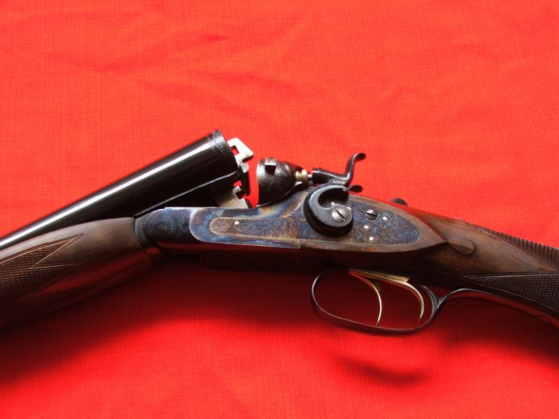

Hola.
A ver si alguien sabe algo de este modelo de escopeta, que he adquirido recientemente, se que es una Joaquín Fernandez del calibre 16/67 y que el nº que tiene en la rabera es el 11154. Me gustaría saber de que año es y qué modelo. Por más que le busco la letra o letras del año no se las encuentro. La escopeta está restaurada. Tiene bastantes cuños en la base de los cañones y en los planos de la báscula y, algo que no había visto nunca, un cuño ovalado en frencés que pone algo así como 'Acier Comprimé' y otro similar en imglés que pone 'Double,..(no se lee bien).
Tiene orejetas (pequeñas), cierre Scott y el perno trasero inferior, de los cañones, que se asientan en el fondo de la báscula tiene un curioso borde redondeado, que antes no había visto.

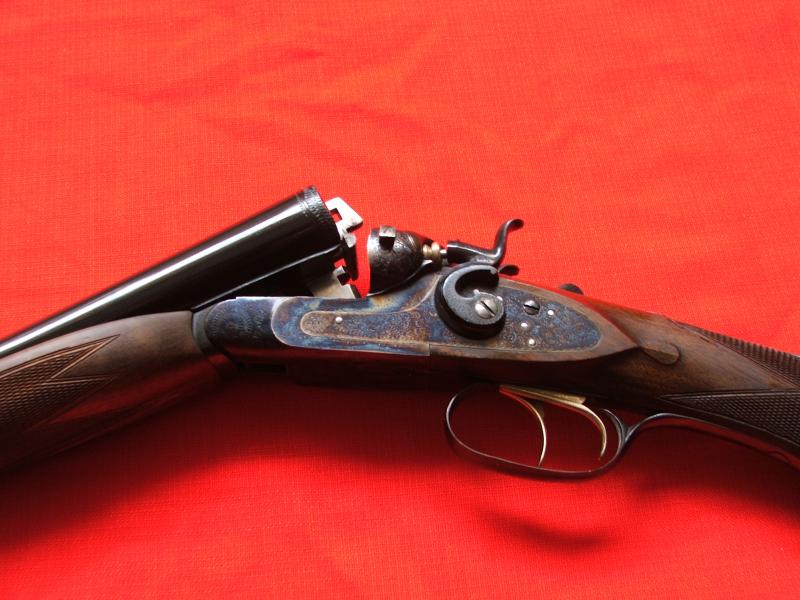

Mensajepor Altzaga » 10 Nov 2011 13:40

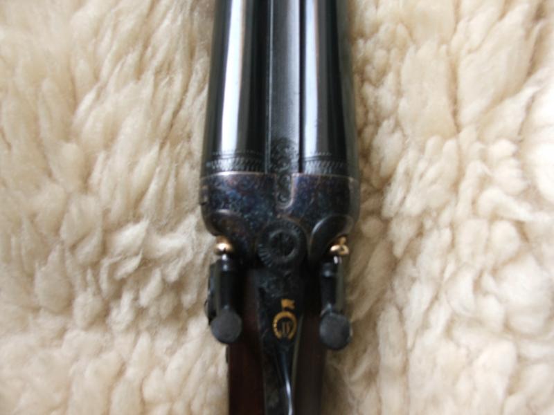

Le encuentro bastante similitud con esta.
Hola.
A ver si alguien sabe algo de este modelo de escopeta, que he adquirido recientemente, se que es 10

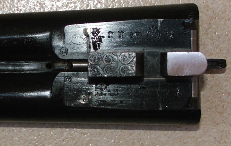

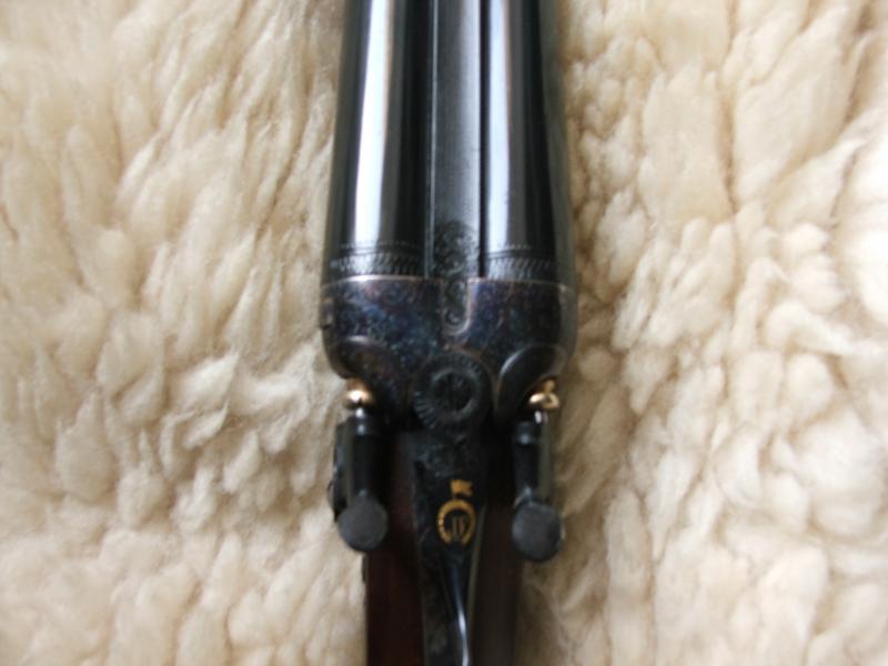

hereje
Mensajes: 167
Registrado: 19 Dic 2009 14:14
Re: Escopeta Joaquin Fernandez de perrillos
Mensajepor hereje » 11 Nov 2011 14:56
Gracias Jabaliviejo.
Tiene la marca SCH (900 kgs). Esta es la mejor foto que le he podido hacer. En ella se vé la forma redondeada del borde poesterior del segundo enganche, que antes no había visto y no veo ningunas letras que correspondan al año. Según el enlace que me has pasado, las marcas que tiene la escopeta son las comprendidas en el periodo 1910-1921

jabaliviejo
Mensajes: 20537
Registrado: 15 Dic 2007 06:01
Mensajepor jabaliviejo » 11 Nov 2011 19:40
De nada.
Lástima no poder concretar más. Al menos ya tienes una aproximación.

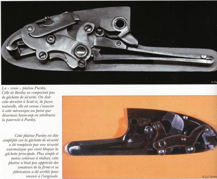

Disculpad de nuevo. ¿Alguien podría explicar que es una 'llave de cuatro pilares'?
Gracias.
Altzaga
Mensajes: 398
Registrado: 23 Abr 2011 00:20
Mensajepor Altzaga » 13 Nov 2011 16:58

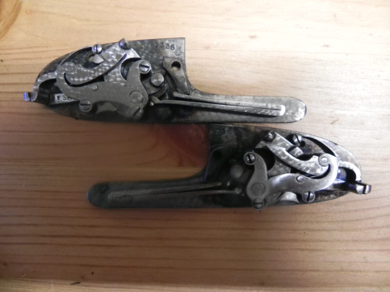

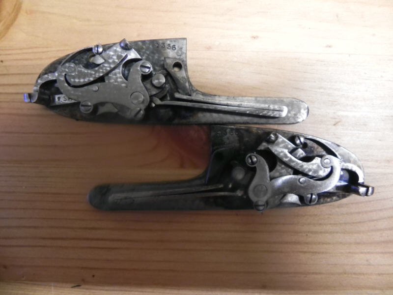

hereje escribió:Disculpad de nuevo. ¿Alguien podría explicar que es una 'llave de cuatro pilares'?
Gracias.
Una llave llamada de cuatro pilares es la clásica llave diseñada por Beesley y que montan las escopetas Purdey. En el caso de las Purdey, además incluyen el mecanismo de apertura automática que también es diseño de Beesley. Algunos otros armeros como Victor Sarasqueta o Joaquín Fernandez ofrecían este tipo de llaves en algunos de sus modelos más altos de gama, pero sin el sistema de apertura o combinando con la apertura H&H.
Te adjunto las llaves de cuatro pilares de mi V.S. 211 y unas Purdey.

hereje
Mensajes: 167
Mensajepor hereje » 13 Nov 2011 18:03
Gracias Altzaga. ¡Que maravilla! Parecen mecanismos de relojería.
Altzaga
Mensajes: 398
Mensajepor Altzaga » 13 Nov 2011 22:15
Exacto. Hay una marca de relojes mecánicos(Franck Muller)especializada en mecanismos Tourbillón cuyo slogan dice "Master of complications". Ese mismo slogan se les podría aplicar a algunas llaves de escopeta. Evidentemente, este modelo es una de ellas.
