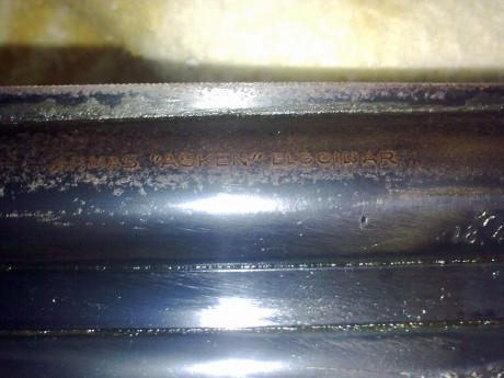

Tengo una superpuesta y la duda me surge es que en la guia
la marca que figura es asken que corresponde con lo que pone en la parte superior de los cañones.Exactamente ARMAS "ASKEN" ELGOIBAR.
Pero en la parte inferior de los cañones pone las siguientes iniciales F S C.Que corresponden a Felix Sarrasqueta.
De que me fio.
Muchas gracias.

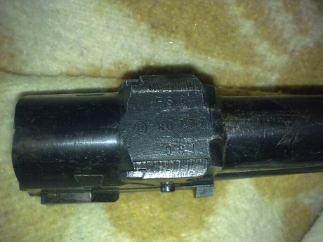

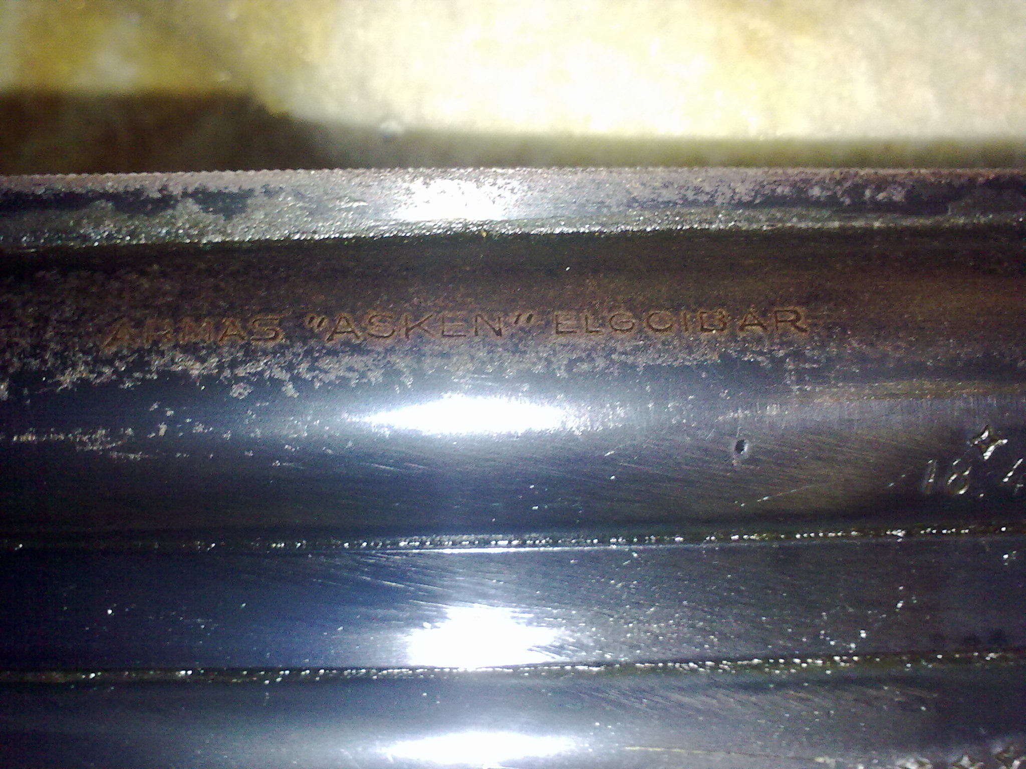

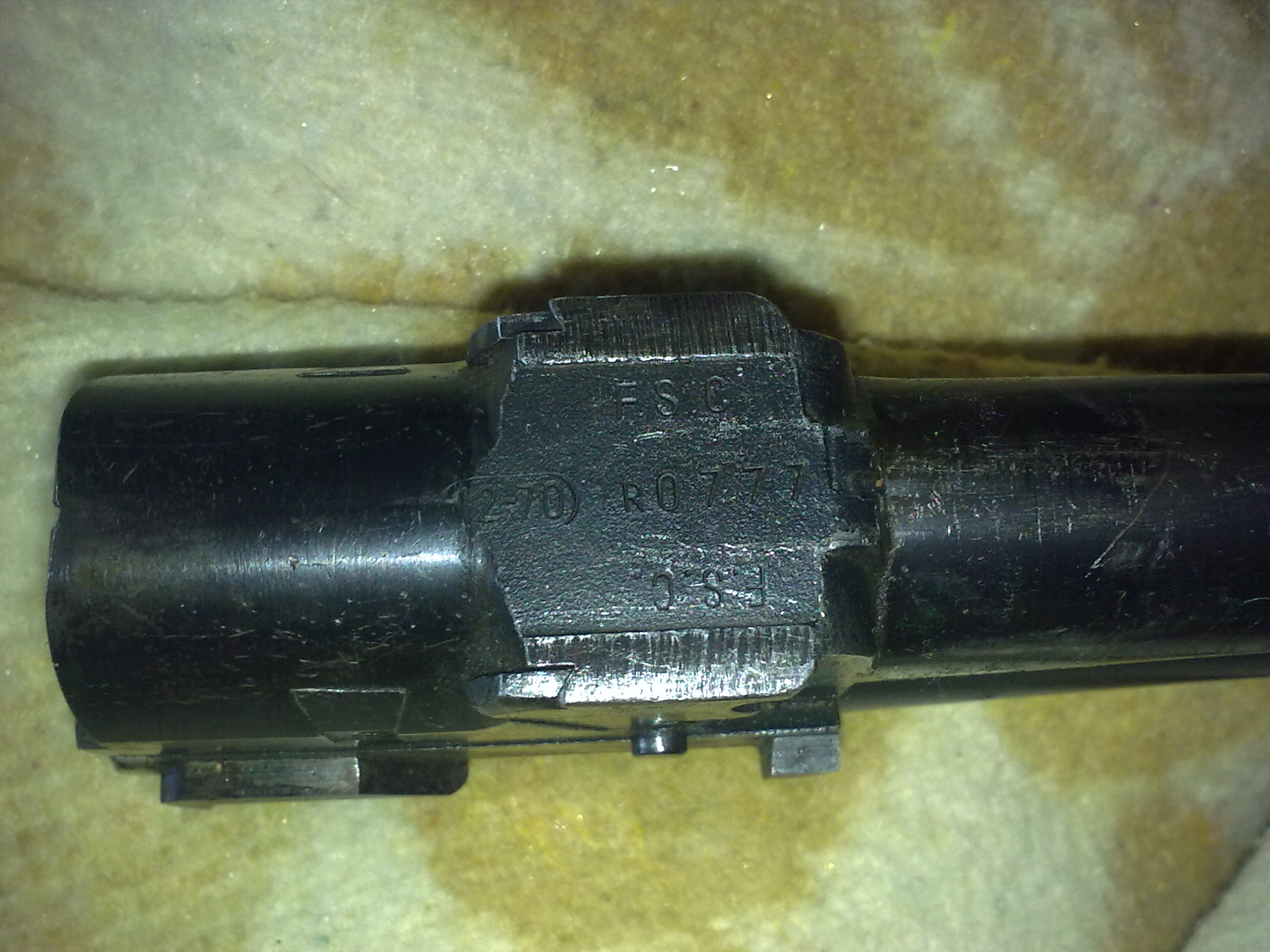

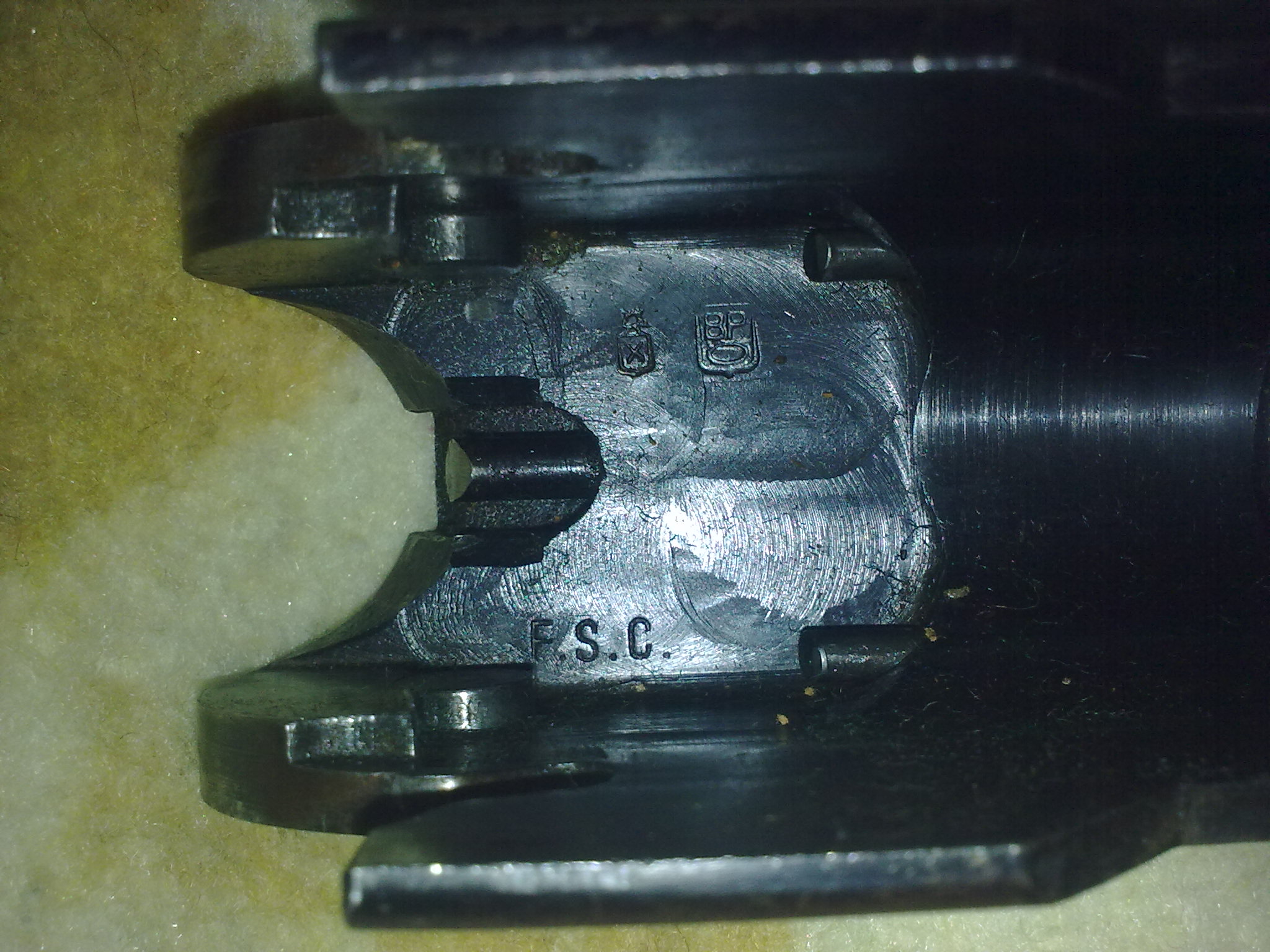

Buenas.
Pongo unas fotos del tema.
Tanto en el cañon como en la bascula tiene iniciales F S C.
Solo en el cañon por fuera tiene asken.
Haber que opinais.
Haber que opinais.

Esperaba ver otras cosas. Con eso, no tengo mucho que decir, la verdad.
Simplemente que los cañones están hechos por Félix Sarasqueta. No hay más misterio.

Buenas.
Pero sólo los cañones y las iniciales en la base de la báscula no se tengo dudas.Yo creo qué es félix sarrasqueta.Pero por algún motivo se grabó asken en el cañón.
Sobre lo del repavonado la estoy restaurado ya colgate fotos
gracias a todas.
gracias a todas.

Buenos dias,
Asken era una marca comercial al igual que L.I.G. Encargaban sus armas a fabricantes y posteriormente las comercializaban con sus nombres. Yo poseo una lig que esta fabricada por Gregorio San martin, y algunas lig estan fabricadas por felix sarrasqueta y otros muchos fabricantes. Un tio mio posee una asken tambien fabricada por Felix sarrasqueta, que no tiene nada que ver con victor sarrasqueta por cierto, sobre todo en calidades.
Re: Duda fabricante.Fotos
pues no, la felix no tienen pero nada que ver en calidades, al menos en cuanto a fiabilidad se refiere, porque los años que no me perdia yo ni una tirada de plato, de esas tipicas de las fiestas de los pueblos, las vi fallar, por problemas de picado bastantes veces, (creo que rompian las agujas, porque el click, si sonaba...........) es una pena, porque un amigo tiene una, y se ve resistente exteriormente, y se encara bien.
