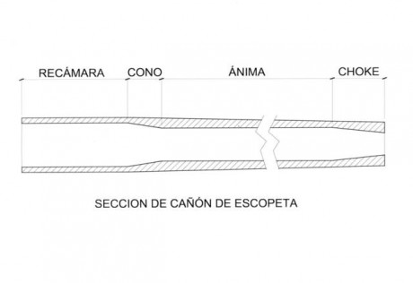

Es importante que repasemos un poco las partes del cañón para aclarar conceptos ya que en ocasiones se crea confusión debido a la diferente manera de nombrar las diferentes partes que lo conforman, para ello pongo una imagen que he encontrado en la red que me parece totalmente acertada e ilustrativa.
Hay dos temas en la manera de nombrar las partes en que quiero remarcar.
RECAMARA: es donde se introduce el cartucho y explosiona, las más comunes de hoy en día suelen estar entre 70 y 89 mm. Y por descontado son del calibre que nosotros escojamos 12,16, 20, 410, pero, ¡ATENCION! , en algunas partes también se le denomina como CAMARA.
CONO o CONO DE FORZAMIENTO: es la parte entre la recamara y el ánima y es el secreto que guardan la mayoría de compañías ya que los hay de tres tipos básicos, recto, parabólico, o convexo, el recto es el antiguo y más neutro, el parabólico es el utilizado por las escopetas de ánima supertaladrada normales de hasta 76 mm de recamara y su efecto es el eliminado de las perturbaciones y el convexo es especialmente útil para las recamaras supermagnum de 89 mm y provocan un efecto tobogán, no explicare sus diferencias en profundidad entre estos tres para no enrollarme demasiado, lo importante de él es que en algunas partes a este tramo se le denomina como ¡ATENCION!........RECAMARA.
Estas diferencias a la hora de nombrarlas son la que crean en ocasiones las confusiones, sin ir más lejos en páginas de Beretta las nombran así, cámara, recamara, ánima y choke, mientras nosotros hablamos normalmente de recamara, cono, ánima y choke.
Aclarados estos dos puntos apreciados compañeros os diré que no tengo ni idea del porque algunas animas de las escopetas FN Browning vienen con 18.7 y otras con 18.8, no lo sé sinceramente, ¿debe ser por el proceso productivo?
No tengo ni idea la verdad.
Lo que si me gustaría comentaros es las soluciones que la compañía FN y otras como Beretta han puesto para evitar esa falta de penetración con sus animas supertalabraras de 18.7-18.8, en el caso de NF Browning que es el que yo mas conozco, han alargado el cono de forzamiento de manera convexa, recordar lo de los tres tipos que mencione antes, este crea un efecto tobogán que incrementa la velocidad sin deformar ni desperdigar la roseta esto le da un poder de penetración similar por no decir igual a las escopetas de ánima tradicional 18.4- 18.5, este sistema es denominado por la compañía FN como VECTOR PRO, que combinado con el sistema de supertaladrado de la compañía denominado BLAK BORED, es la última generación en cañones que ofrece a sus clientes.
