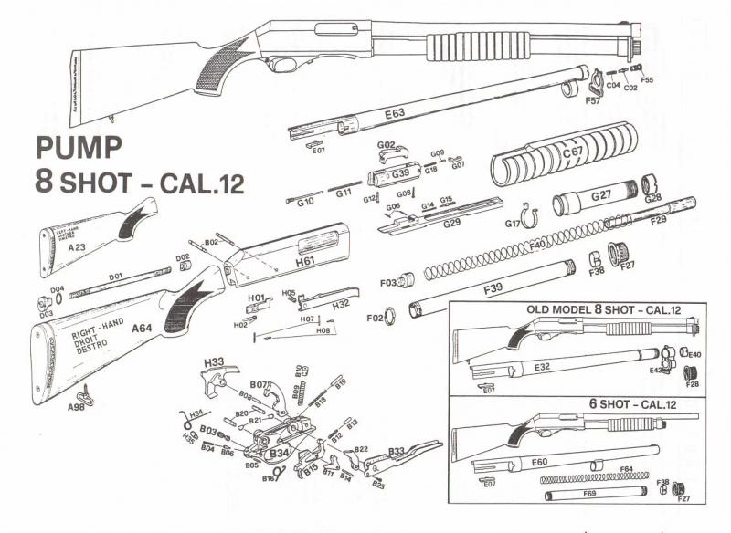

Espero que esto te sirva de algo compañero. :birra^:
Hola a Todos:
Tengo desde hace poco una Fabarm Sdass Wood y me gustaría saber el despiece para poder desmontarla 10
Hola a Todos:
Tengo desde hace poco una Fabarm Sdass Wood y me gustaría saber el despiece para poder desmontarla 11
Hola a Todos:
Tengo desde hace poco una Fabarm Sdass Wood y me gustaría saber el despiece para poder desmontarla 12

Aqui va lo último.
Hola a Todos:
Tengo desde hace poco una Fabarm Sdass Wood y me gustaría saber el despiece para poder desmontarla 20
Hola a Todos:
Tengo desde hace poco una Fabarm Sdass Wood y me gustaría saber el despiece para poder desmontarla 21

Es exactamente igual que el de una Rem 870 solo que en la Fabarm además puedes desmontar el teton basculante del cerrojo y sacar la aguja percutora sin necesidad de un botador.
Pero vamos, que si tampoco conoces el despiece para mantenimiento de una 870 es tan sencillo como poner en YouTube "fabarm sdass dissasembly":
