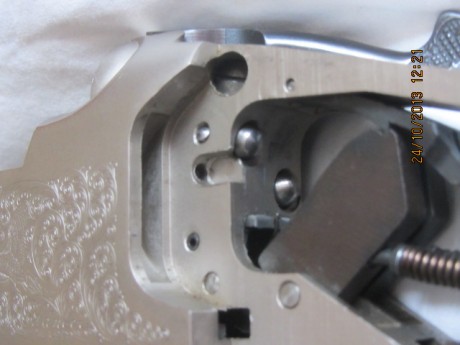

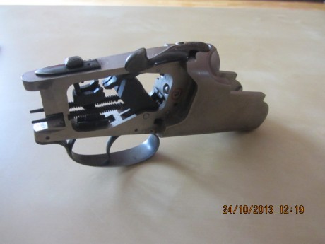

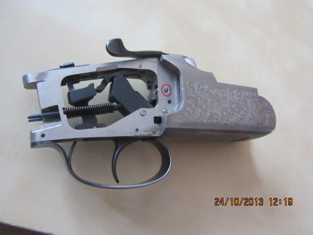

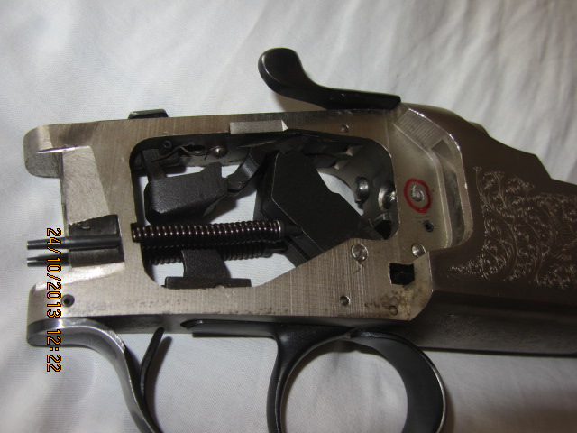

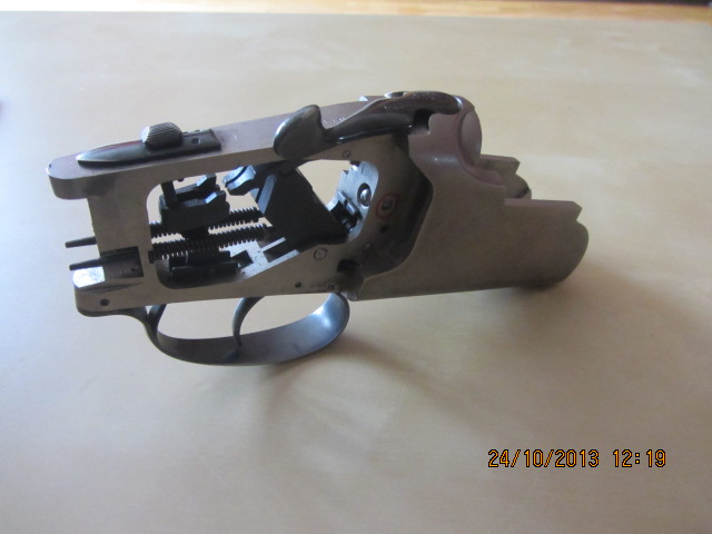

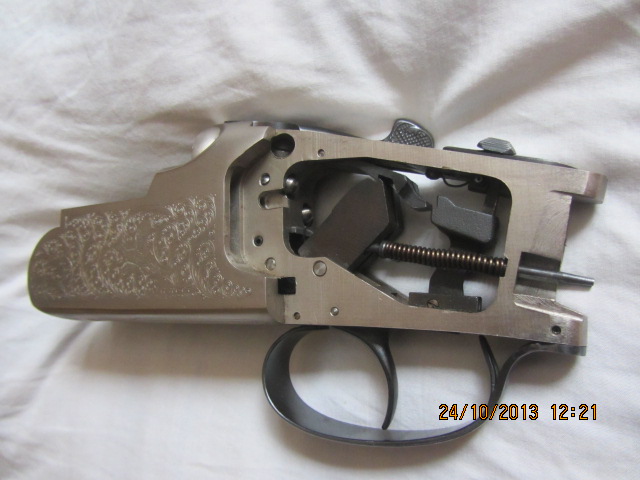

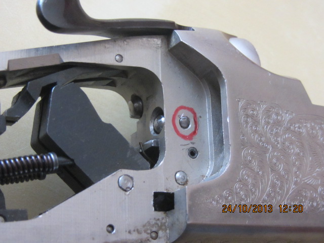

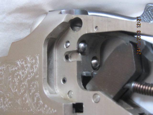

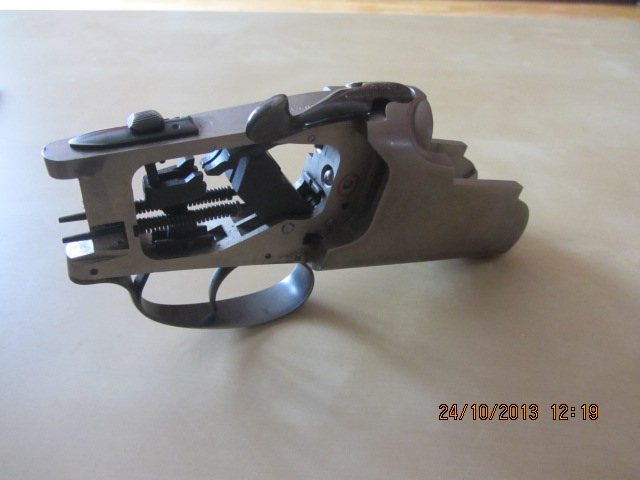

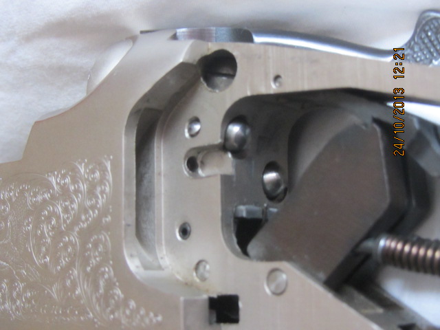

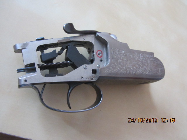

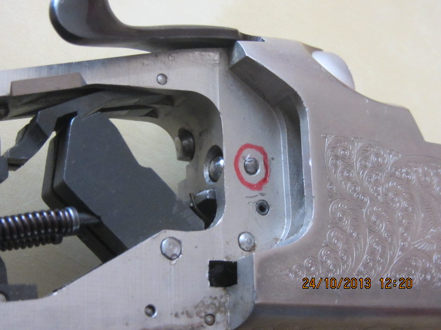

Si te atreves puedes hacerlo tu mismo,quitando la cantonera,podras accedera al tornillo que sujeta la culata a la bascula,y extrayendo la culata podras ver los mecanismos interiores de la bascula.
Puede que de anterior uso estén un poco sucios o con grasa reseca antigua,los mecanismos internos de da las basculas de una superpuesta no se deben engrasar ni lubricar,solo tenerlos bien limpios.
A si que,con un cepillo de dientes o brocha pequeña y una poca gasolina o alcohol de limpieza,limpias bien todo el mecanismo interior para quitar suciedad y grasa o lubicante antiguo,puedes echarle una gotita de lubricante a las agujas percutoras,o juego del pasador de los martillos.
Si con esta limpieza sigue lo mismo,llevala a un armero,pues hacerle una revisión no creo que te cobra mucho,otra cosa es si tiene que cambiar alguna pieza,pero primero que te diga presupuesto.
Te adjunto alguna foto del interior de la bascula de una Lamber de un compañero del foro,es de mecanismo sencillo y robusto.
Un cordial saludo
