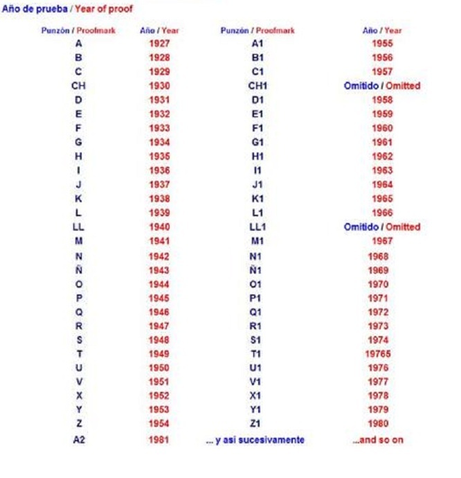

Hola a todos, soy nuevo en este subforo, soy más de avancarga. Quisiera haceros dos consultas:
-Tengo una escopeta marcada con D*, se que hay un listado de los años, pero no soy capaz de encontrarlo, y quisiera saber el año de fabricación.
-Para pasarla al Libro de Coleccionista, ¿habrá problemas?, es de martillos exteriores (perrillos) y es extractora.
Muchas gracias, un saludo.

Hola compañero.
Te pongo el listado de los años en las que pasaron las armas por el banco de pruebas.
Según esta tabla, la D es de 1931....
Desconozco el significado del asterisco....

Muchas gracias. Mi hija, que tiene mejor ojo que yo, ha visto que no es un asterisco sino una estrella ???,

madbullet escribió:Muchas gracias. Mi hija, que tiene mejor ojo que yo, ha visto que no es un asterisco sino una estrella ???,
Un saludote.
Tampoco conozco el significado de la estrella.....tal vez en el subforo de escopetas de caza te puedan contestar...
Lo siento...y saludos
