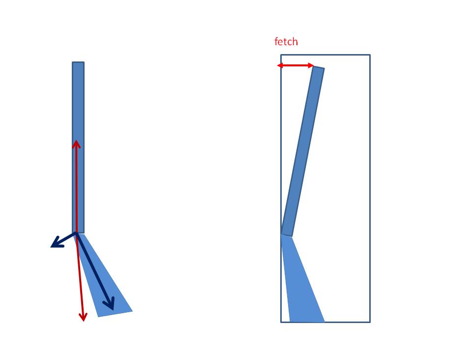

Es pura física: (simplificando) cuando disparas, el impulso de los perdigones hacia adelante en la dirección del cañón produce un impulso del mismo valor hacia atrás en la escopeta (es el “culatazo”), y esta te lo trasmite a través de la culata. Como la culata esta inclinada respecto del eje del cañón, recibes dos fuerzas, una sobre el eje de la culata y otra perpendicular a ella hacia arriba. La primera afecta a tu hombro y la segunda al carrillo. Esta última es tanto mayor cuanto más grande es la inclinación del eje de la culata respecto al del cañón. En la figura creo que queda claro.
Si la culata estuviese totalmente alineada con el cañón no existiría fuerza vertical, pero eso no es posible salvo que los elementos de puntería estuvieran muy por encima del eje del cañón, lo que no es posible en una escopeta. Para minimizar esta fuerza se hace más pequeña tal inclinación y se mantiene más forme el apoyo sobre el hombro.
La parte de la derecha de la figura es una representación exagerada del pitch: si apoyas la cantonera de la escopeta en el suelo y la aproximas a la pared hasta tocarla, la distancia de la pared al extremo del cañón es el pitch de tu escopeta, que debe oscilar entre 3 y 8 cm según acomode al tirador (yo uso 3,5 cm porque me gusta ver poco plato, otros aumenta el pitch para ver mas plato, etc…).
¿Cómo puedes dar con tu pitch? Pues muy sencillo, aflojas el tornillo del talón de la cantonera y metes un trozo de cartón doblado. Pruebas distintos grosores de cartón hasta que no te golpee el carrillo … y has encontrado tu pitch. Si quieres mantienes el cartón o haces una cuña mas o menos bonita. Nada definitivo, pues a medida que te vayas haciendo al arma probablemente varíes el pitch para optimizar el tiro.

Disculpa, en la figura pone fetch en lugar de pitch porque se me ha cruzado con otro problema de ala de avión.

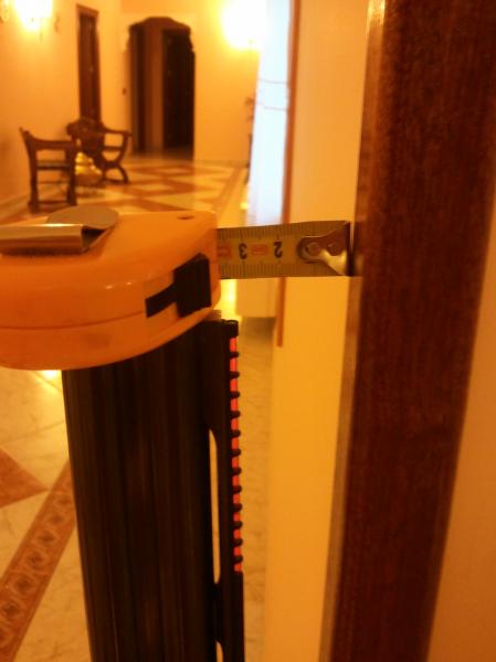

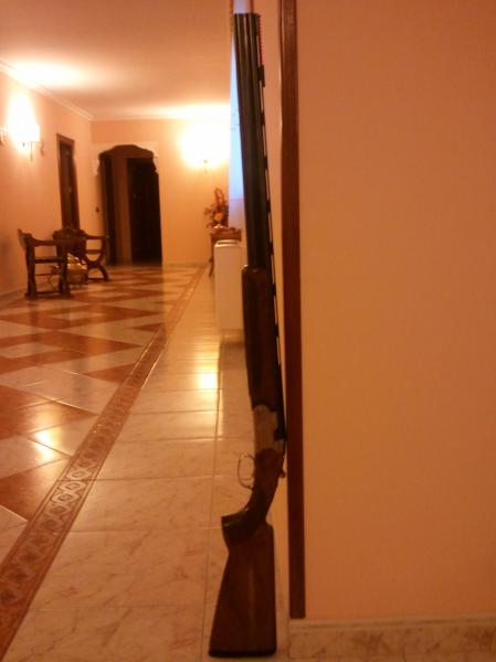

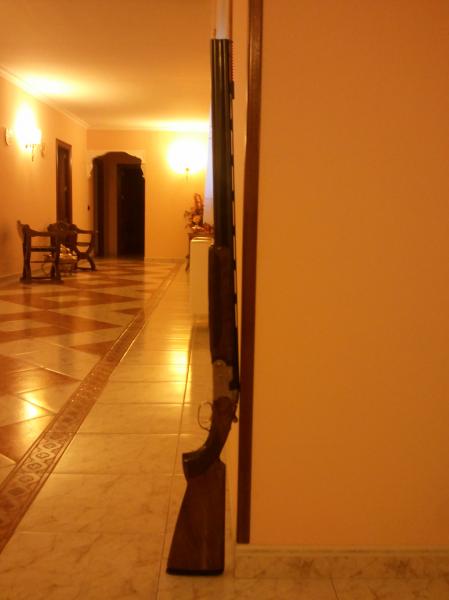

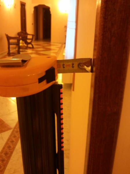

Muchisimas gracias,si que me a servido de ayuda,de todas formas ahí te mando el pitch de la cuestión,jejeje.
Creo que son 3,5cm si lo he hecho bien,corrigeme si me he equivocado en algo.

Pues lo tienes perfecto. Su con ese pitch los has de tapar es que tiras como los buenos, viendo muy poca banda.
