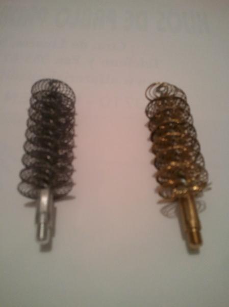

¡¡Lana de acero!!??,
Por muy fina que sea esta, es acero, y creo que arañara el metal del cañon.
Mi consejo para limpiar los cañones de escopetas cuando esten muy sucios, es el siguiente:
Aplicar disolvente en spray especial para plomo y polvora.
Despues de dejar actuar unos 15 minutos, pasar varias veces la baqueta con un cepillo metalico pero ojo, NO UTILIZO EL ESPIRAL DE ACERO que suele venir con los juegos de baquetas, UTILIZO UNO EN ESPIRAL FABRICADO DE BRONCE, que suelen vender suelto en algunas armerias online, lo compre concretamente en https://www.midwayspain.com/ junto a un adaptador de rosca.
Los hay de cobre, pero el mejor es el de bronce.
Despues paso la baqueta con un trapo en la punta otras varias veces, y cuando ya observo que esta limpio, aplico lubricante en spray en abundancia, para que este neutralice los efectos del disolvente. Algunos fabricantes de disolventes para polvora y plomo aconsejan hacer esto.
Despues si el arma ya no la voy a utilizar durante mucho tiempo, pues la dejo asi, pero si la voy a utilizar en breve, despues de aplicar el aceite en spray, aplico la baqueta con un trapo empapado en desengrasante para metal. Los hay especificos para armas, o tambien esta el Superdesengrasante en spray de la marca 3EN1, que es igual al que venden para armas. Pues como sabemos, no es bueno disparar con un cañon lleno por dentro de aceites.

Gracias aenoke,pues los que tengo son estos,el de acero como bien has dicho,lo descarto,y el de bronce que dices no se si será el de la derecha,aunque es el que mas uso para limpiar el cañon de la mossberg,mirare el enlace que me has mandado,un saludo.

Si los cañones no están muy guarros, con suciedad de meses, te diré lo que yo hago tras cada tirada y quedan impecables.
1. Paso una bola de papel de cocina que arrastra la mayoría de los residuos de polvora y plomo. Normalmente sale bastante negro y suelo emplear un par de bolas de papel por cada cañón. Logicamente empujo el papel con la baqueta, empezando por la recámara.
2. Con cualquier spray limpiador o disolvente le doy un par de jeringazos a cada cañón y lo dejo actuar cinco minutos. Conviene tapar con papel la otra boca del cañón para que el producto no se escape.
3. Vuelvo a pasar bolas de papel de cocina por los cañones hasta que salen blancas. Miro los cañones a la luz para ver si queda algo y en tal caso pongo una nueva bola de papel. El papel tiene que quedar bien apretado en los cañones para que limpie bien. El papel se comprime sin problema y al ser muy suave, no daña el interior de los cañones.
4. A veces, si voy a estar tiempo sin tirar o al final de temporada, le doy un jeringazo de spray de aceite al interior de los cañones, pero más como protector contra el óxido que otra cosa, pero si voy a tirar al día siguiente, no.
