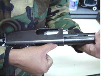

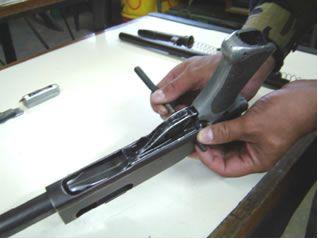

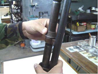

Deberás fijate en el desgaste del metal de la biela de transferencia de movimiento de la corredera al cerrojo.
Cuando se produce el movimiento de la corredera se produce unos roces y desgaste del pavón en el almacén tubular de munición.
En la rampa de alimentación que da acceso al almacén tubular de munición cuando son de una sola pieza sin nervaduras o huecos en la misma el culote del cartucho roza en ella dejando una marca característica.
Si todos esos elementos se observa un desgaste excesivo en su pavonado indica un uso continuado del arma.

- Almacén tubular de munición.
- tubo almacen.jpg (16.6 KiB) Visto 2572 veces
- Rampa alimentación
- trampon aliment.jpg (12.5 KiB) Visto 2572 veces
- Biela transferencia corredera al cerrojo
- biela accion.jpg (12.79 KiB) Visto 2572 veces
