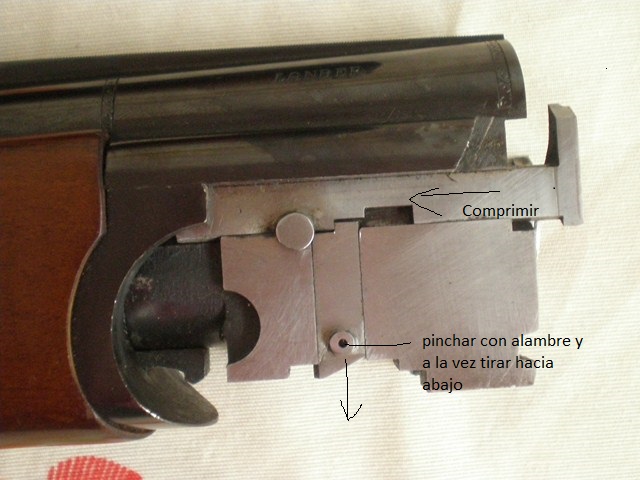

hola alguien me podría ayudar con mi escopeta lanber 2085 soy de Chile y aquí casi nadie repara escopetas bueno les comento tengo problema con el expulsor del cañón superior la pieza que lo traba tiene desgaste y no puedo desarmar el expulsor para fabricar una pieza nueva alguien me puede ayudar como se sacan los expulsores de los cañones

Hola compañero,pon una foto de la zona de los expulsores y te lo podremos decir,o si alguien tiene una lanber te lo podra indicar.
Si me pones una con el expulsor para dentro y otra relajado te lo dire.
Si no lleva ningun tornillo ni pasador,es metiendolo hacia dentro y girando la parte superior del expulsor para derecha o izquierda,segun lado.

hola, la pieza en cuestión tiene un agujerito...mete un alambre que quepa y haces presión y la deslizas hacia abajo y saldrá...
tiene una pieza pequeña con un muelle que hace de retenida con un rebaje interno de la pieza

Bueno chicos que mas vale tarde que nunca , ahora que me ha salido la foto en cuestion para el que quiera tener el expulsor relajado solo tiene que empujar hacia abajo la pieza que lo retiene y se queda libre sin salirse y los percutores con el viejo truco de poner una moneda apretada contra la aguja y dispararla , primero una luego se acciona el seguro arriba y abajo y luego se dispara la otra yo lo hago sin moneda pero yo tengo percutores de reserva, por cierto el que necesite piezas de Lamber que me mande un MP yo no tengo para comercializar pero conozco quien tiene creo que todas, sin animo de lucro ,solo ayudar a los colegas. Saludos y aroma de polvora. :birra^: :sniper
