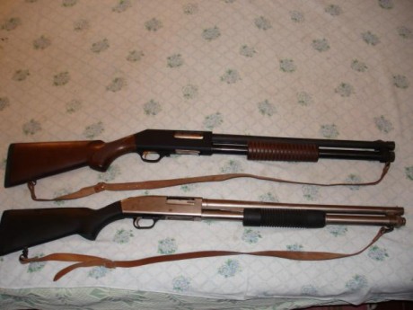

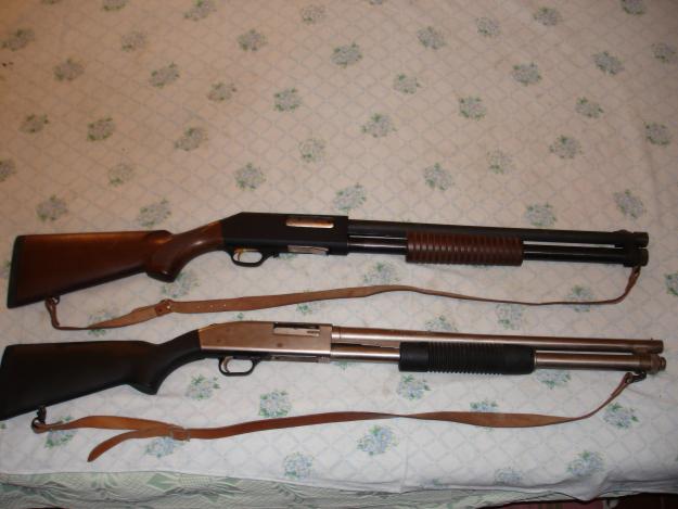

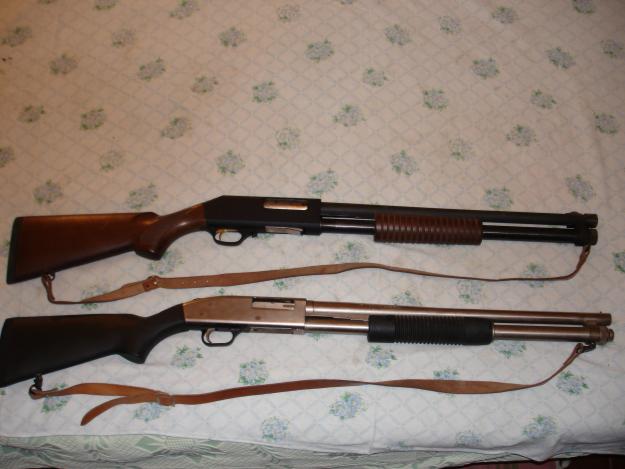

Tengo un amigo que me vende una Fabarm de corredera con culata de madera y cargador largo ( digamos que de aspecto tactico de cuando eran de madera) tipo las que usaba o usa la Policia nacional, no se deciros el modelo exacto.
Que tal estan estas escopetas de calidad, ya supongo que no sera una Remiington 870, pero se puede compara con Mossberg?
Por cierto agradeceria si me pudierais ayudar a encontrar el modelo exacto.
Para que tengais una idea es (o sino muy parecida a) la superior de la foto?
Precio 250€ como lo veis?

Buenas compañero, si la escopeta que te ofrece tu amigo es la misma que esta en la parte superior de la foto (es una fabarm) decirte que es una Fabarm SDASS WOOD, tiene un cañon multichoke de 20 pulgadas y que su peso anda entorno a unos 3 kg de peso.
Que las escopetas Fabarm no son Remington 870 por supuesto, pero son unas muy buenas escopetas de facturación Italiana que no hay que menospreciar para nada.Y en cuanto al precio que te piden pues si esta bien de maderas y de pavon pues siendo tu amigo no creo que se quiera aprovechar.
Un saludo y suerte.

Ya lo he comprobado, este es el modelo.
Sabeis si es una copia de Remington?
Lo digo por compativilidad de recambios y accesorios.

No es una copia de Remington. Toooodo el mundo quiere que su escopeta sea compatible con la Remington. :roll: :mrgreen:
Es una buena y muy robusta escopeta. De eso te das cuenta cuando la usas para cazar durante años. Obviamente, el precio es segun su estado y el acuerdo al que llegueis.
Las escopetas de " defensa ", que se ven por aqui, pueden durar mas aun que una Remington,... por que como tengan que gastarla defendiendo el hogar, pocos tiros van a hacer.
La fiabilidad de una Remington, de una Mosberg, no esta a años luz de la fiabilidad de una Fabarm, de una Benelli, de una Winchester. Es una cuestion de usarlas, para darse cuenta, cuando las tenga, que dificultades puede tener, que incidencias pueden darse. Esto se logra usandolas mucho. Si uno quiere un arma, por la moda de ponerle accesorios, para que parezca otra cosa, pues esas es otra historia.
Con la Fabarm, con una como la tuya, hemos hecho mi hermano y yo, miles de tiros. A las palomas, con choke, a los zorzales. Bala para el jabali, y 57 grs de plomo para los patos. No ha dado jamas ningun problema. No se ha roto nunca nada. Simplemente la quito, por que mi buen amigo ( forero ), le hizo una oferta, y mi hermano accedio.
Tiene un pequeño handicap. El cañon, puede girar ligeramente, al estar sujeto con la abrazadera al final del cañon, y esta es solidaria con el tubo cargador. Da la sensacion de una falta de precision con bala. Es solo eso, y simplemente, que como carece de alza, no hay falta de colimacion. Se mueve un poco, pero para las distancias de tiro con bala, no incide en tu punteria.
Es una buena compra. Peeeero... los accesorios son de la casa. Culata Knoxx, cañones etc etc..

solo te puedo decir, que fiable, es muy muy, pero que muy fiable, el guardamanos un poco bailon, pero es un arma totalmente recomendable. eso si, si piensas tunearla, pienso que no te será ni tan facil ni tan barato como hacerselo a una mossberg.

La Fabarm Sdass Wood es una maravilla, bastante mejor construida y de ajustes mas finos que la actual de polímero.

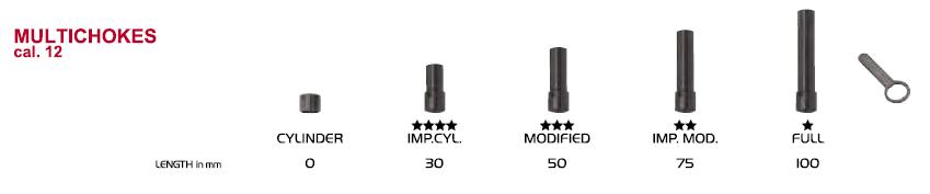

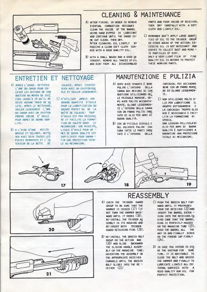

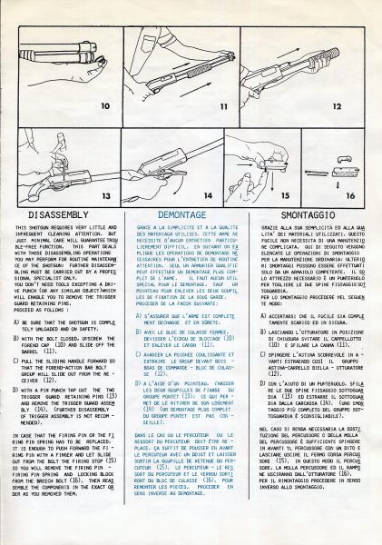

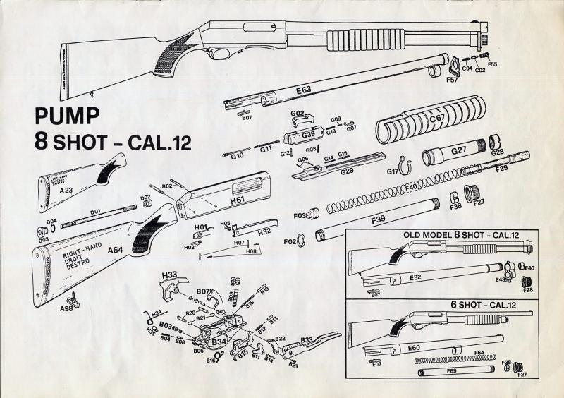

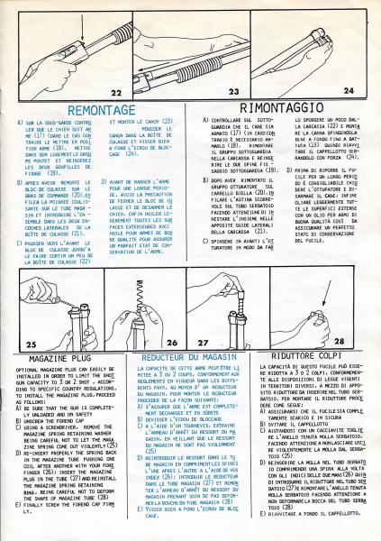

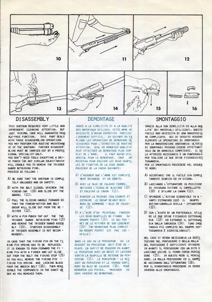

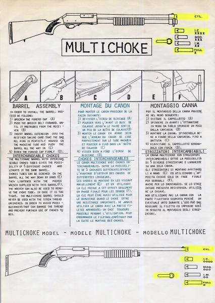

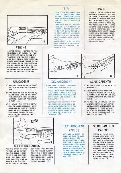

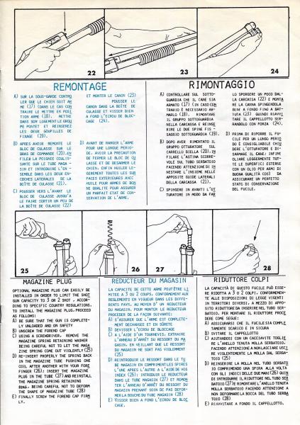

La Fabarm sdass wood, es una muy buena escopeta, es una copia de la Remington 870 pero no al pie de la letra, sus sistemas son totalmente iguales y lo que cambian son el material de algunos elementos y algunas formas, como por ejemplo el cajón de mecanismos que es de aleación ligera, es mejor que las que hacen ahora Fabarm a nivel de ajustes, yo he tenido una durante años, la mía era del 12/70, de las primeras con choques roscados exteriores, te paso el manual original en imágenes para que te lo puedas descargar.
Tengo un amigo que me vende una Fabarm de corredera con culata  de madera y cargador largo ( digamos que 122
Tengo un amigo que me vende una Fabarm de corredera con culata  de madera y cargador largo ( digamos que 121
Tengo un amigo que me vende una Fabarm de corredera con culata  de madera y cargador largo ( digamos que 120
Última edición por josepsierra el 02 Jun 2016 08:36, editado 1 vez en total.
josepsierra
Mensajes: 2429
Registrado: 28 Oct 2011 17:01
Re: Fabarm Corredera
Mensajepor josepsierra » 02 Jun 2016 08:26
Tengo un amigo que me vende una Fabarm de corredera con culata  de madera y cargador largo ( digamos que 132
Tengo un amigo que me vende una Fabarm de corredera con culata  de madera y cargador largo ( digamos que 131
Tengo un amigo que me vende una Fabarm de corredera con culata  de madera y cargador largo ( digamos que 130

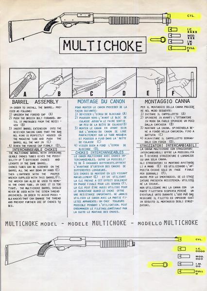

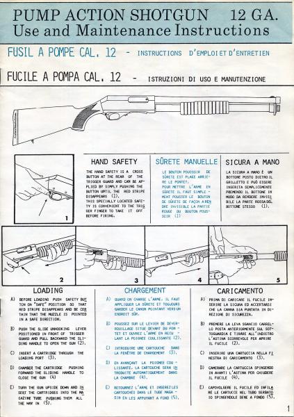

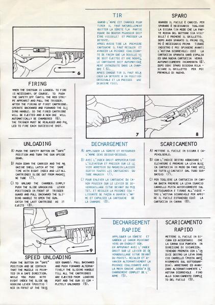

josepsierra
Mensajes: 2429
Mensajepor josepsierra » 02 Jun 2016 08:29
Tengo un amigo que me vende una Fabarm de corredera con culata  de madera y cargador largo ( digamos que 142
Y el plano general.
Los choques de origen.
Tengo un amigo que me vende una Fabarm de corredera con culata  de madera y cargador largo ( digamos que 140
Recuerda pinchar las imágenes con el ratón para verlas a tamaño natural.
Saludos,Josep
