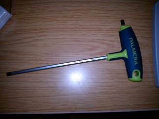

Mensajepor bernabe06 » 13 Sep 2011 19:55
Bueno, el primer susto. El Domingo caceria de jabali con un calor insoportable, sudando todo el dia. Al dia siguiente cañon oxidado completamente, el susto fué tremendo, menos mal que al frotar un poco con un paño ha vuelto a quedar como estaba. despues capa de aceite y todo arreglado. Una pregunta,no voy a usar la culata plegable pero me gustaria ver como le queda a la escopeta ¿donde os hicisteis con la herramienta para desmontar la culata de fibra u os la fabricasteis vosotros mismos?. Otra cosa mas, la correa no me gusta, deja marcas en la tuerca del cargador que sujeta el cañon al llevarla colgada del hombro.Por lo demás, intachable, de momento. Saludos

Mensajepor Mesrine » 13 Sep 2011 20:11
Ya tengo la Stinger y la hé observado, manoseado y manipulado hasta la saciedad y tambien hé disparado 100
Yo compré la herramienta en una tienda de suministros industriales pero no veo mucho inconveniente en fabricar una. Es una llave allen de 6x200 y va de puta madre para llegar al tornillo.
Por si pudiera servir de inspiración:

Mensajepor bernabe06 » 13 Sep 2011 21:42
Gracias de nuevo Mesrine, mirare en Leroy a ver si encuentro algo parecido. Saludos

Mensajepor vicastur » 06 Dic 2021 00:39
Mesrine escribió:1315936864983.jpgYo compré la herramienta en una tienda de suministros industriales pero no veo mucho inconveniente en fabricar una. Es una llave allen de 6x200 y va de puta madre para llegar al tornillo.
Como apunte, hoy en día casi todo el mundo tiene en casa un maletín de llaves de carraca (de vaso) y con el alargador y el mango acoplados y un vaso allen como dices de 6, se llega perfectamente sin necesidad de comprar ninguna llave. :wink:
