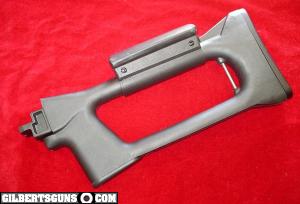

yo la tengo... pero de camino ....
de momento lo que tengo es esto

romangconis escribió:yo la tengo... pero de camino ....
:?: :?: :?: Entre los kits de tuneo no se venden unas ruedas para poder transportar la escopeta una vez tuneada :?: :?: :?:
:mrgreen: :mrgreen: :mrgreen:

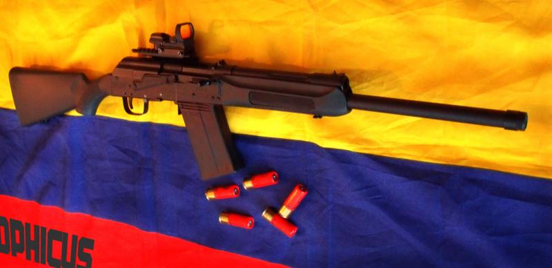

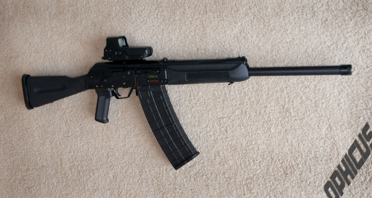

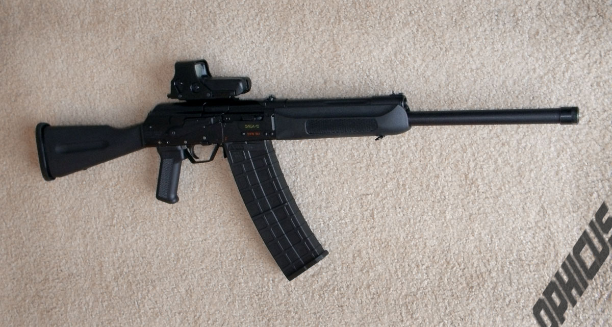

ahi va la mia...Antes (recien comprada) y cuatro dias despues de moverle el gatillo adelante, cambio de culata y proveedor de mas capacidad...
de momento lo que tengo es esto 110
de momento lo que tengo es esto 111

Hola buenas, una preguntita, lo de desplazar el gatillo es para que la culata tactica se pueda poner, ¿verdad? Me podeis decir como se hace, si es facil o lo debe hacer un armero? Es que esta escopeta me gusta mucho, aunque como aqui en España solo he visto en izquierdo la de la culata normal en calibre 12,( la mas tactica o militarizada solo en .410? y le veia el inconveniente del gatillo que os comento, pues al final me decidi por un vz 58, aunque si es facil de hacer, pues oye, mi cumpleaños es pronto, y algo me tengo que regalar, jajajaja
Socio Anarma nº 120 "Se insaciable,cuida de tu salud, se un caballero, cree firmemente en ti mismo y saltate a la torera las limitaciones" Arnold Schwarzenegger
OPH1CV5
Mensajes: 35
Registrado: 08 Ene 2011 03:28
Re: tienes una saiga 12 ?? pues enseñala aqui oooooooo
Mensajepor OPH1CV5 » 13 Ene 2011 14:11
Es muy facil,no hay necesidad de armero...lo hice en menos de dos horas. aqui pongo un link con un video mostrando paso a paso....yo lo hice sin necesidad de algunas herramientas del video...solo con una maquinita "DREMEL" con broca para cortar metal y puntas de pulir metal ( yo use la de forma de cono), y porsupuesto mande a pedir el systema de gatillo y la culata..
https://store.carolinashooterssupply.com ... Links/Page
en ese website compre el systema de gatillo....es mas facil y rapido...yo compre el systema de Tromix...
para ordenar las partes no se si envian internacional ( si no lo puede conseguir local )....tendria q revisar su "store shipping policy" , la otra forma es por AMAZON.COM , le puede buscar almacen online con el producto q hacen envio internacional....
otro almacen online si tiene ese systema de gatillo , diferente al tromix,es este:
https://www.brownells.com/.aspx/sid=6243 ... GGER_GUARD
ese si recive pedidos internacionales ...

leone510 escribió:Gracias por los enlaces y la rapided de contestacion; otra cosa mas, ¿la tuya es la de cañon de 58cm? Es para hacerme una idea del tamaño real
es de 48.3 cm (19 inches)
aqui le dejo otro link muy detallado con fotos para hacer la conversion y las cosas q uno necesita para hacer la modificacion...para ser sincero, a comparacion de las personas en los videos, la mia lo modifique estando sentado en el suelo, un alicate o tenaza, pinza, el "dremel",el paquete de TROMIX vino con el juego de gatillo marca TAPCO (muy similar al AK47 semiauto, tiene el "guarda gatillo" me gusto asi angular q el tradicional y incluye lugar para atornillar el "GRIP" y los tornillos para instalarla en el chasis o "receiver". Hay q cortar los remaches del "guarda gatillo" simplemente con el dremel le puli los remaches hasta dejarlos planos y con una punta de acero le golpie y salio el remache completo(fue rapido) esos huecos los reemplaza con los tornillos del systema nuevo de gatillo...
lo q toma tiempo es remover e instalar el retededor( con nos cuantos madrazos lo re-instale ) ... unos tapones para tapar los huecos de los "pins" q va remover permanentemente...( para quitarlos algunas personas taladra el lado derecho y les da martillazos con una punta de acero...yo en lugar, como eso no lo usaria, simplemente corte esos pins con una broca para cortar metal y eso fue rapidito a comparacion de la otra manera...
https://forum.saiga-12.com/index.php?showtopic=40886
claro q si le da pereza hacer ese trabajito, la otra opcion facil es comprar la culata con grip instalado de TAPCO para la escopeta ( algunas personas no le gusta por lo q no se balancea bien el arma) No tengo opinion al respecto por q no he agarrado una con ese tipo de culata....o sino una culata estilo "Dragunov" sin tener la necesidad de mover el gatillo ( se ven interesantes asi )....
de momento lo que tengo es esto 150
