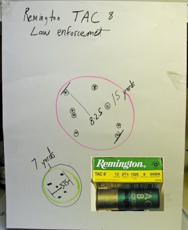

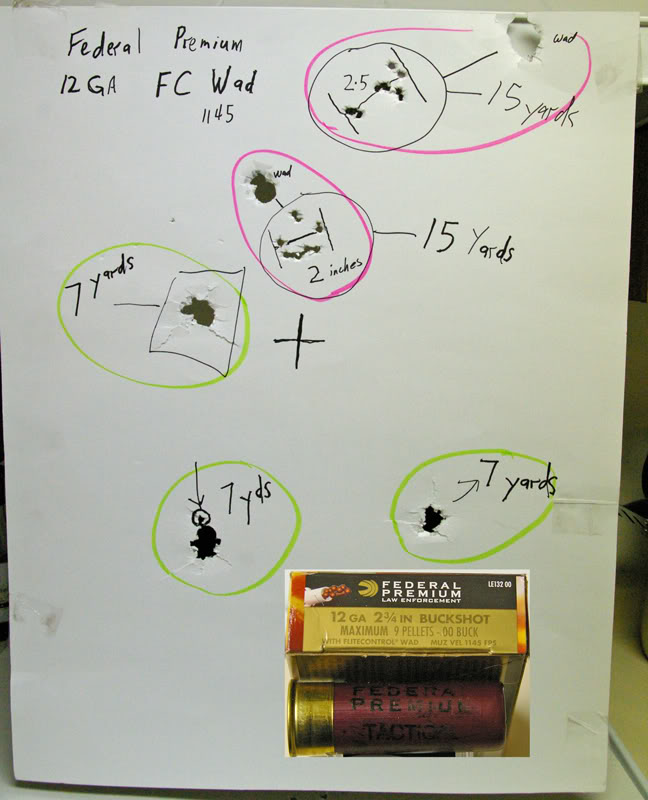

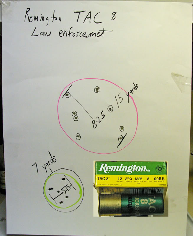

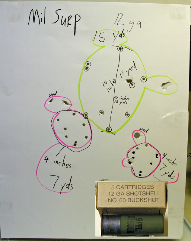

Haber
Una cosa es que aquí en España se llame 00 a la munición zorrera que es, como tú bien dices un cartucho del 12/70 que lleva unos 60 - 70 perdigones (para ser exactos, perdigones de 4,57 mm de diámetro) y es munición legal para usar en caza.
Llamar perdigón 00 a la munición zorrera es un error técnico, pues su nomenclatura correcta es BB birdshot o en español: perdigón BB
El término posta, o buckshot en inglés, se refiere a "bolas" cuyo diámetro es igual o superior a los 6 mm. La posta nº 4 es la más pequeña (6mm) y la 0000 la más grande (9,7 mm)
La 00 buckshot o posta 00 en español, en un cartucho del 12/70 mide 8,4 mm y lleva nueve bolas como carga.
En cuanto a la dispersión... no sé con qué escopeta disparaste (ni con que marca y tipo de munición) pero no te equivoques, con escopeta de combate y munición de calidad la dispersión es mínima.
Te pongo fotos de algunas pruebas. También puedes encontrar videos en YouTube de los yankis probando distintos tamaños de perdigón y posta a distintas distancia (siempre están que si lo ideal para defensa es el 00 buckshot que si es el 4 buckshot...)
Hay un artículo de la Asociación Española de Tiro Policial analizando las razones por las que se recomienda el uso de arma larga en algunos servicios; en él se muestran fotos parecidas a las mías.
No lo digo yo, las pruebas balísticas que hacen departamentos policiales, militares, etc. demuestran que el cartucho 00 Buckshot tiene una dispersión muy pequeña (aunque como ves, las diferencias entre una marca de munición y otra son sustanciales)
Pero ¡ojo! te creo cuando me dices lo de la prueba que has hecho con la botella; con munición de mala calidad el resultado es penoso. Con buena munición y disparada desde una escopeta de combate, se consigue fácil una dispersión de menos de 5 centímetros a 25 yardas

escopeta que dispare, una winchester 1200 corredera con choque *** para caza, postas SAGA del año catapun que van las 9 bolas, y te digo yo que dispersan, con postas marca "el halcón" tambien del año catapun tambien disperson por un tubo

No me digas más... yo aquí en España probé una vez las Super Halcón o como se llamen, que son de la marca TRUST; abren mucho para ser posta 00... nada que ver con las Federal que son las mejores para mi gusto (no sé si en España se venderán)
Las fotos que yo te he puesto están hechas con una Mossberg 590 Special Purpose
