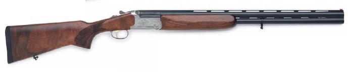

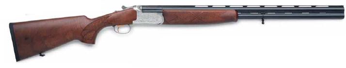

Hola a todos!
Quería saber si la diferencia entre las escopetas superpuestas para la caza y las superpuestas para el tiro al plato es realmente tan importante.
Si tomo como ejemplo el caso de dos superpuestas que se supone que son para la caza menor, y encima de las que menos cuestan, como la Zabala XL-90 y la Zabala Suprema, ¿no se podrían utilizar también en el tiro al plato? (no hablo del más alto nivel, claro, pero sí de cierta eficacia en el tiro)
Gracias!
Gracias!

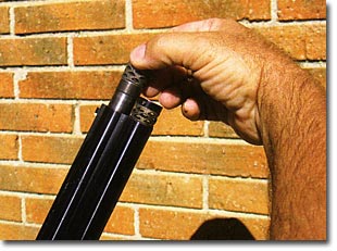

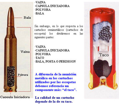

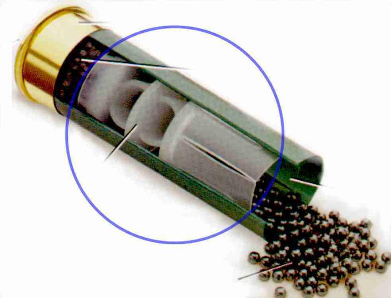

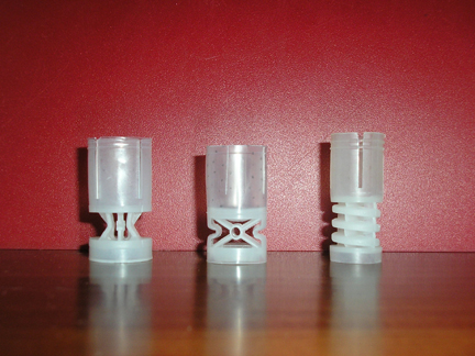

Haber, la longitod del cañon si que importa.
No se si habras diseccionado alguna vez un cartucho.
Los perdigones de un cartucho van alojados en un contenedor platico (el taco) que lo que hace es separarlos de la carga de polvora ademas de mantenerlos juntos en su recorrido por el cañon, aparte tambien que el taco hace que la transferencia de energia de la explosion de la polvora sea mas efectiva.
Bueno, vamos por partes.
Un choque es un estrangulamiento de la boca de fuego (la punta del cañon, por donde salen los proyectiles).
Vale, ya sabemos lo que es un choque.
¿Que hace un choque? Un choque lo que hace es que al salir los perdigones por el se apretujen por asi decirlo y conseguir cambiar los efectos balisticos.
Los cambios que se producen es que a un choque mas cerrado, mas cerrado es el plomeo (el plomeo la dispersion de los impactos) y cuanto mas cerrado es el plomeo mas lejos llega el tiro.
Por el contrario, si el choque es muy abierto, lo que hacemos es que el plomeo a una distancia X sea mas abierto, pero tambien perdemos alcance.

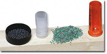

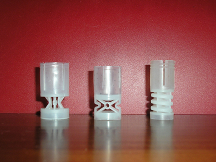

Bueno te dejo unas fotos de tacos de cartuchos y alguna de lo que es un choque

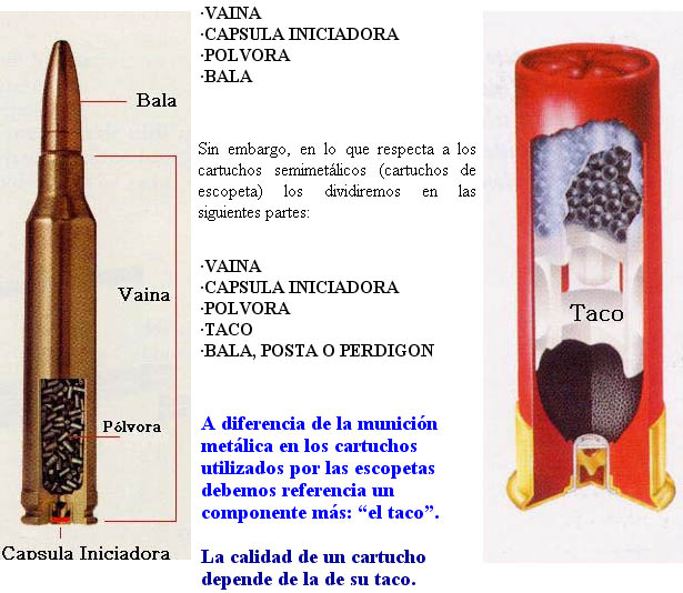

Por lo tanto, a la distancia X, con un choque cerrado tendremos por ejemplo 10cm de impactos, y con un choque abierto a la misma diatancia tendremos 30cm por decir algo y que se vea claramente la diferencia de dispersion.
Mas cosas, el largo del cañon tambien influye en el plomeo, ya que el cañon no es otra cosa que un choque muy largo, con lo que cuanto mas largo sea el cañon mas cerrado sera el tiro, y cuanto mas corto mas abierto.
De lo que te acabo de contar te voy a poner un ejemplo.
Las escopetas de combate suelen tener cañones cortos puesto que estan pensadas para combates urbanos, osea, cerca, con lo que un cañon corto hace que se abra mas rapidamente el tiro.
Y las escopetas recortadas de los malenates no es que le corten los cañones para que ocupen menos, que tambien es parte de eso, sino que es para tener mayor efecto de dispersion.

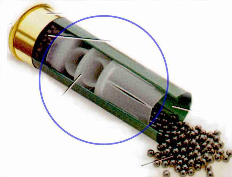

Te dejo unas cuantas fotos mas para que veas la morfologia de un cartucho.
