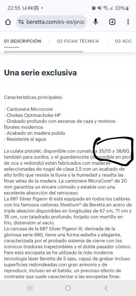

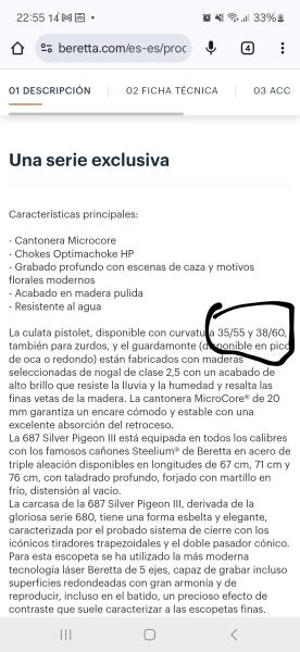

La cuestión es que estoy pensando adquirir esta escopeta, la utilizare principalmente en la modalidad de Compack Sporting.
He leído que se comercializa con algunas características diferentes.
Una de estas característica es que la culata se puede pedir en dos curvaturas diferentes,
35/55 y 38/60, esto que algo que no entiendo.
Puesto que voy a utilizarla en Compack Sporting, que curvatura me aconsejáis pedir, no tengo ni idea.
Muchas gracias de antemano

Buenas compañero , el tema de la caída de la culata , no es una cosa que se pueda aconsejar ,
Lo suyo es que puedas verificar las dos culatas y dependiendo te tu encaré y la forma de apuntar a la hora de disparar , te va a ir mejor una que otra
Lo que te ha comentado el compañero sobre la carrillera regulable , a mí modo de vista y después de lo que se , es sin duda la mejor opción , puesto ke vas a poder ajustar el arma a tus necesidades , que van a depender fundamentalmente de tu complexión física y de tu forma de apuntar
Lo de apuntar viene por qué no es lo mismo disparar a un plato de escape tapándolo o viéndolo y ahí está el
click de la cuestión , si tiras tapando , no vas a tener ke ver casi la banda solista y si por el contrario tiras viendo el plató , vas a tener que ver algo de la banda solista si no te van a quedar los tiros bajos
Espero te haya aclarado un poco el tema de la altura de la cresta y el talón de la culata , que son los números de los que hablas y resumiendolo mucho cuánto menor son esos números , más se levanta tú cara sobre la banda solista y viceversa
