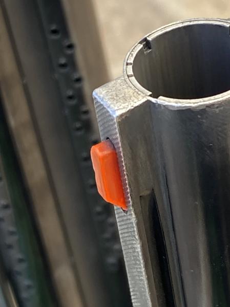

Acharzur escribió:Hay otra opción es hacerle un hueco en la banda y ponerle uno de Perazzi o análogo.
Así le llevo yo el de la UltraXS. La verdad que me empeñé en quitar el de fábrica y bueno hecho está, manías que me dan.
Antes de este llevé uno de esos finos y largos que van encima de una pieza de plástico que hay que taladrar en los extremos para ponerlo. La verdad que no me gustó nada y finalmente me decidí por este. Lo malo que alguna marca quedó en la banda...
Este me da buen resultado y parece que aguante el paso del tiempo.

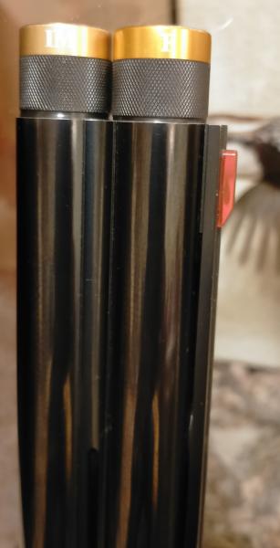

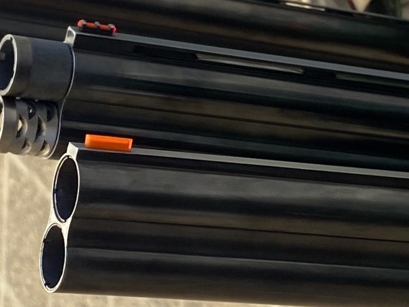

Buenos días,yo uso un punto de mira rubi,desde hace años,por intentar engañar al ojo director.
Si no tienes problemas con el ojo director,te aconsejo que no uses esos puntos de miras.Como bien te han dicho hay que pegarlos y no son muy estéticos.
Puedes comprar los puntos de miras hiviz que son los que traen las browning y no tendrás dificultad,en poner y quitar.
Por poner algo más estético compré el hiviz magni optic,pero no me dió resultado y tuve que volver al Ruby.

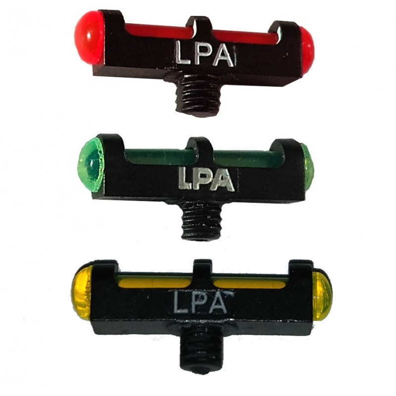

Una solución sencilla, que permite cambiar fácilmente a otros con igual rosca (los hay en 2,6 y en 3 mm), podría ser un LPA rojo básico por unos 7€.

Decidido, le pongo el LPA.
Es el que para mi gusto queda mejor.

Lleva rosca de 2,6mm
Ayer quité el punto de mira y medí el espárrago con un pie de rey.
Conforme lo medí, pedí el punto de mira. La semana que viene me llega. Como dije, me he decidido por el LPA rojo

Buena elección yo uso de los pegados en banda y no queda muy estético.
Tambien compré un yldiz de rosca pequeño,con tubo y no me dió resultado,fue un fiasco.
volví al típico ruby pegado con pegamento totalmente antiestético pero para mí el mas eficaz.
Pegan poco tiempo al final le tienes que meter un buen pegamento.
