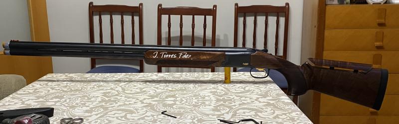

Puesta cantonera con 5 mm más larga, quitado el peso que tenía en la culata y metido algo de peso en el cañón (las placas que trae la 725), queda totalmente nivelada y a probar la semana que viene, ya os diré, buen fin de semana a todos.

Esta es la prosport y me lo hace, he tirado mucho con una Laurona de plato de mi padre y ni un solo roce, después de nivelarla completamente la probaré y de seguir igual pues eso, el lomo de goma, he hablado con gente que lo tienen y dicen que el problema desapareció. Agradecer a Reche sus instrucciones antes de querer venderme el lomo, ahí se nota que no es una persona interesada, a ver cómo evoluciona todo, saludos
