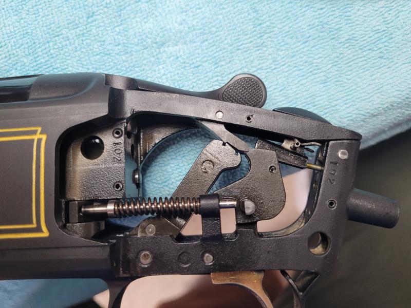

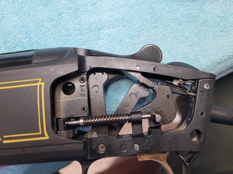

Hace un par de meses pille una laurona trap y súper contento con ella.
Hoy he ido a tirar y por curiosidad porque soy novato en este mundillo del plato he probado el selector de tiro y cual es mi sorpresa que cambiando el selector solo me dispara 1 cañon, y para que dispare el otro tengo que poner el seguro y quitarlo así salta al otro.
Mirándola en casa he visto que al disparar no livera el gatillo la uña , pero aparentemente no se ve ninguna pieza desgastada y mal situada

Necesita el retroceso del disparo.
Pon la culata, cargala con aliviamuelles, dispara y pega un golpe en la cantonera fuerte con la palma de mano, y vuelve a disparar, verás como si funciona.
Es así, no está rota.

Esto me ha pasado disparando...
Con el selector en el caño abajo y arriba va genial
Con el d3 arriba y abajo pasa lo que contado anteriormente

MUCHAS GRACIAS solo era regularla bien para que saltará el balancín gracias
