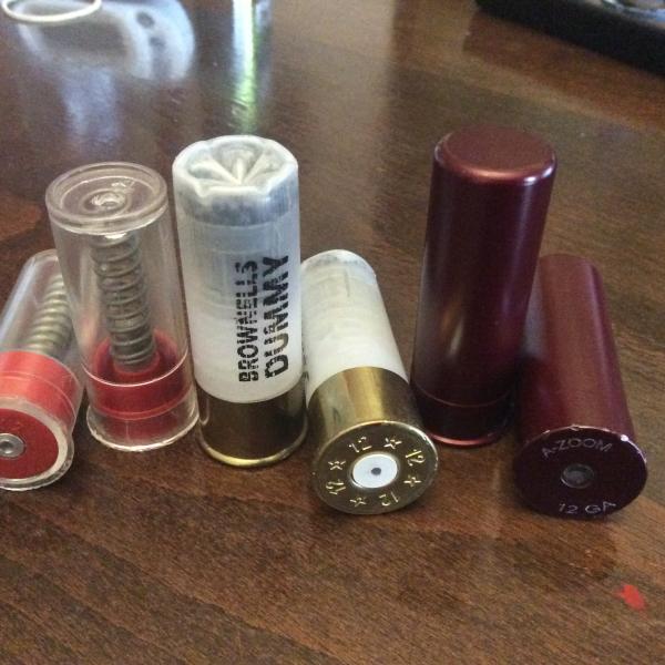

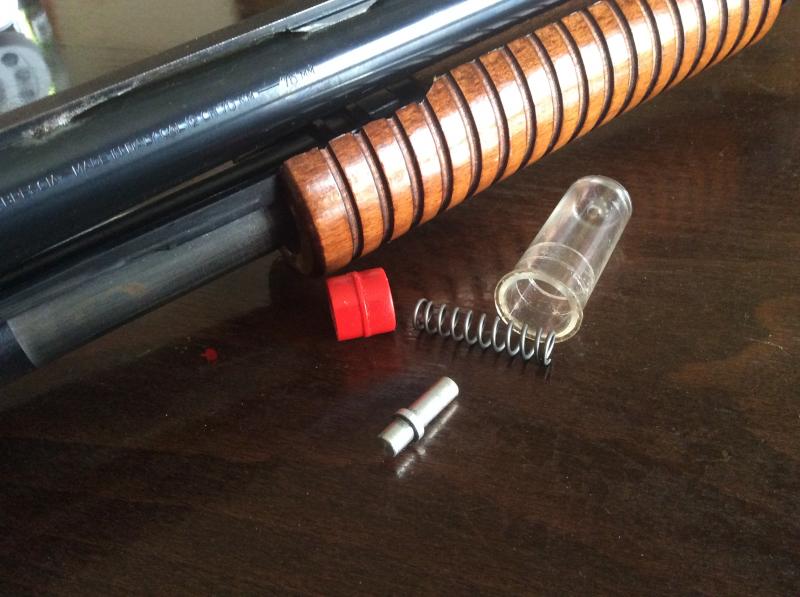

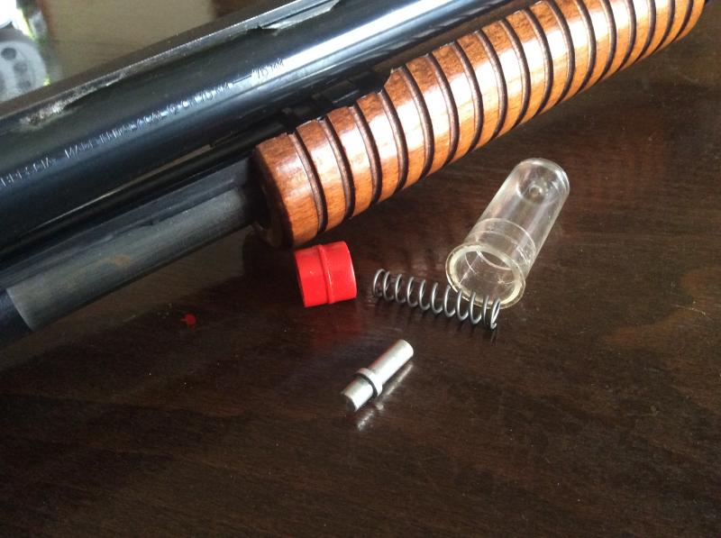

Buenas, compañero:
Te paso unas fotos de los que yo utilizo.
Los que mejor sensación me dan son los de A-Zoom. Parece que el pistón de goma o polímero que tiene es el más duradero. Los de Brownells parece que aguantan bien, también.
Los de plástico suelen morir por destripe; el muelle es muy resistente, no creo que vayan a fallar por ahí.
Existen otros que aseguran duración suficiente para el disparo en seco... en opinión del fabricante, claro: https://www.brownells.es/ALUMINUM-DUMMY ... -100037006
Sea como sea, siempre será mejor poner algo que nada y, en cualquier caso, seguir las instrucciones del fabricante en lo concerniente al tiro en seco (si es que las da).

Compañero donde pillastes los browells que salen en la foto de pie? Me gustaría para practicar en casa la recarga
Buenas, compañero:
Pues creo recordar que fue en la armería que hay dentro de la FMTO en Cantoblanco. Se llama MundoTirador. Lo que pasa que fue hace varios años; no sé si seguirán teniéndolos.
