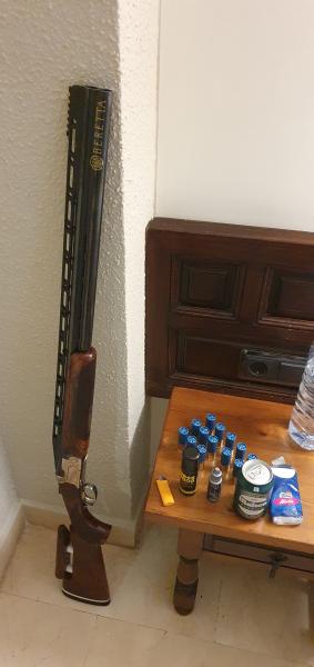

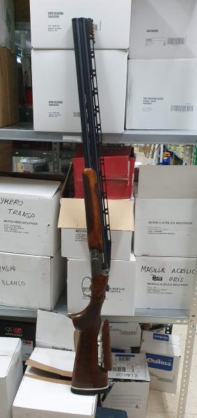

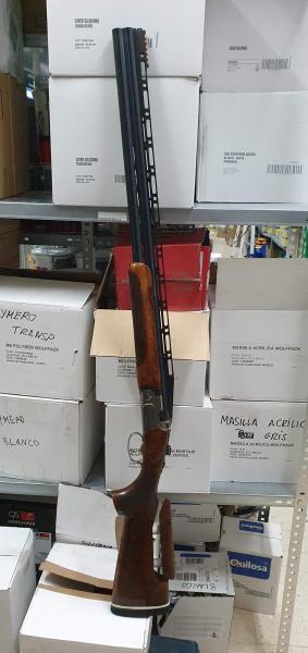

Hola compañero, para mi como las de madera, en comodidad, y en el equilibrio que te da al arma.
Primero me dejaron para probar una Perman, van bien pero le tenia que meter contrapesos, pues los cañones de la DT10 son pesados, luego la marca que tenian a lo primero los de solotiro, esa fatal, a las 5 series se aflojaban los tornillos y contrapesos interiores, y si apretabas mucho el tornillo que la une con la bascula, en la DT10, saltan los 2 tiros a la vez.
La mejor que he probado es la LBtrap, pero para mi gusto las de madera.
Actualmente llevo 2 temporadas que dejé la competicion de plato, me saqué la F y compito a corta, pero en mi escopeta tengo una culata original de beretta, adaptada en salida, y con regulable, y me iba muy bien, despues de probar 14 o 15 culatas diferentes.
Si quieres hacerte una culata a medida, yo te recomendaria Batano o Ceire, mis dos compañeros que siguen en competicion, tenia LBtrap, y han cambiado a madera a medida.
Ademas de pesar 4,2 k, tiro con banda semialta convergente, para no ver banda
