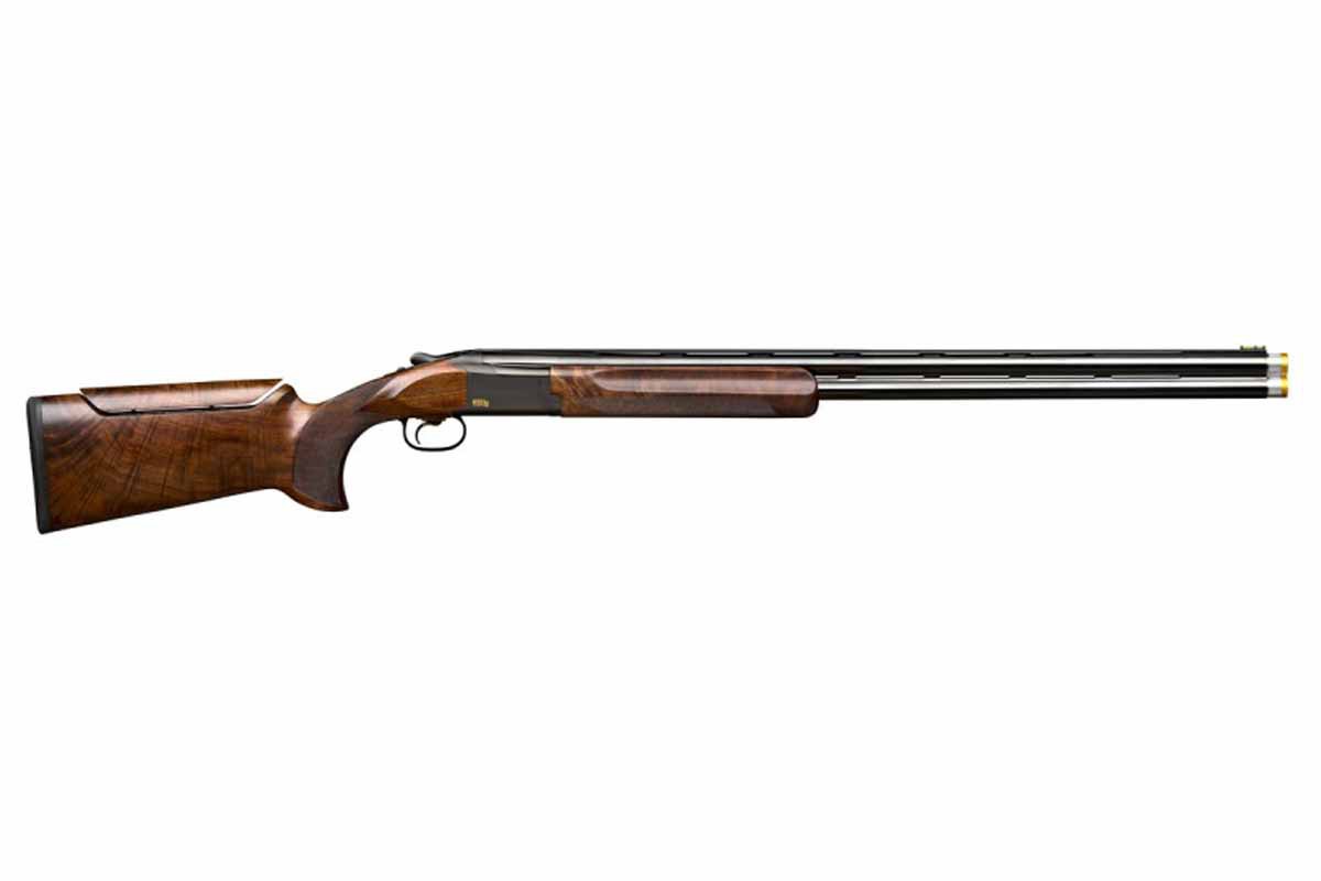

Le tengo echado el ojo a una de estas y a ver si alguien me puede confirmar que tipo de cañones lleva, mejor dicho si son monoblock, zunchados, demiblock....
Tambien si el grupo del disparador es desmontable como he visto en algunas de gama alta. Esta la considero, por el precio, de gama media.
Me llama la atencion sobre todo porque dicen que es muy robusta, duradera y que puede dar miles de tiros sin desajustarse o dar problema alguno, como suelen decir de todas las browning. De estetica no me gusta mucho pero no es mi prioridad, ademas parece que tiene algo de caida de la culata, realmentes es especifica de trap para foso o mezcla de trap y sporting?. Yo la quiero exclusivamente para foso olimpico o universal, pero me gusta que los choques sean intercambiables por darle mas versatilidad.

Re: dudas Browning B725 Pro Trap
Hola llamareto
Veo que estás buscándo alternativas a tu idea de las Fabarm, me parece sano.
No tengo la respuesta, pero sí una pregunta. ¿En qué cambia la factura de la unión de los caños? En mi caso no es algo que haya mirado al elegir una escopeta.
Pues por lo que puedo ver en le manual de usuario, el grupo no es desmontable.
¿Realemente es algo que te preocupa? A menos que vayas a encarar una carrera de tirador profesional, no creo que partiendo de una escopeta nueva llegues a desajustarla, ni a una Browning ni a ninguna otra de gama media. Quizás el tercer dueño sí deba ir con ella al armero para un ajuste.
Pues daría la impresión que esto lo podrás trabajar con el lomo regulable. Más que la caída yo me preocuparía por averiguar el peso de los caños. Unos muy livianos son más handicap que una culata con un poco de caída. Y por lo que veo en esta escopeta, puedes regular dicho peso y balance, así que debería ir.
Paul
llamareto escribió:Le tengo echado el ojo a una de estas y a ver si alguien me puede confirmar que tipo de cañones lleva, mejor dicho si son monoblock, zunchados, demiblock....
Paul
paulmpin escribió:Hola llamareto
Veo que estás buscándo alternativas a tu idea de las Fabarm, me parece sano.llamareto escribió:Le tengo echado el ojo a una de estas y a ver si alguien me puede confirmar que tipo de cañones lleva, mejor dicho si son monoblock, zunchados, demiblock....
No tengo la respuesta, pero sí una pregunta. ¿En qué cambia la factura de la unión de los caños? En mi caso no es algo que haya mirado al elegir una escopeta.Tambien si el grupo del disparador es desmontable como he visto en algunas de gama alta. Esta la considero, por el precio, de gama media.
Pues por lo que puedo ver en le manual de usuario, el grupo no es desmontable.Me llama la atencion sobre todo porque dicen que es muy robusta, duradera y que puede dar miles de tiros sin desajustarse o dar problema alguno, como suelen decir de todas las browning.
¿Realemente es algo que te preocupa? A menos que vayas a encarar una carrera de tirador profesional, no creo que partiendo de una escopeta nueva llegues a desajustarla, ni a una Browning ni a ninguna otra de gama media. Quizás el tercer dueño sí deba ir con ella al armero para un ajuste.ademas parece que tiene algo de caida de la culata, realmentes es especifica de trap para foso o mezcla de trap y sporting?. Yo la quiero exclusivamente para foso olimpico o universal, pero me gusta que los choques sean intercambiables por darle mas versatilidad.
Paul
De momento solo estoy recabando informacion de esta escopeta, no es que haya descartado la fabarm, pero ahora no esta disponible en el distribuidor, ademas esta browning cuesta mas del doble que la fabarm, evidentemente deben estar en gamas diferentes. Lo que me gusta de la browning frente a la fabarm es que por lo que se son mucho mas duraderas y robustas para uso intensivo. Yo no voy a competir (al menos de momento) y solo tiro por diversion pero si con una de estas tengo escopeta por muchos años sin visitar al armero y si me sirve para competir en un futuro eso podria justificar el precio y el esfuerzo que tendria que hacer frente a la fabarm.
Lo que pasa es que aunque soy tirador dominguero cada vez estoy tirando mas y no por ello mejor...al final el indio es el que cuenta pero el arma quiero que sea fiable sobre todo y los chokes intercambiables tambien lo considero necesario porque le da mas flexibilidad con otras disciplinas que no sean foso y que pueda probar mas adelante.
El tema de los cañones simplemente sera mejor uno hecho de una sola pieza que unos zunchados, por el precio deberian ser de una pieza o demiblock, o sea dos cañones de una pieza y soldados entre si, cuantas menos piezas independientes mejor, menos cosas se pueden fastidiar. No se donde encontrar esa informacion si alguien lo sabe podria aclararlo de este modelo.
El grupo disparador es que vi algunas de alta gama que se desmonta entero por debajo y es una clara ventaja para su lubricado y mantenimiento, cosa que en una no desmontable yo desde luego no voy a abrir la bascula para lubricar o inspeccionar, esperaba que en este nivel de precio podria serlo.
He visto tambien en el manual que en la culata se pueden meter contrapesos pero hay una foto que parece que tambien se pueden añadir pesos en los cañones pero no veo como, tampoco sabia que el peso de los cañones era importante si es que hay mucho que aprender de este mundo.
Hola llamareto
Aquí creo que te equivocas, pero puede que sea un poco estricto en mi evaluación, me explico.
Una escopeta de trap, es decir con una culata alta (para tirar encarado) y caños largos y pesados (arriba del kilo y medio), no se convierte en una escopeta de recorridos, hélice o skeet con sólo cambiarle los choques. La B725 Pro Trap te va a permitir adaptar sus caños a los cartuchos que más te gusten para disparar foso y pillar los platos a la distancia en la que te es más cómodo. Ocasionalmente podrás tirar skeet, hélice o recorridos con ella, pero será con el handicap de no contar con la culata y caños adecuados, por más que hayas adaptado los choques.
Hoy se hacen excelentes caños demiblock como monoblock, yo no tomaría el sistema de fabricación de los mismos para elegir una escopeta. De más, creo que las únicas escopetas que se hacen demiblock son las artesanales y están fuera del alcance de cualquier mortal.
Por otro lado nunca he visto una escopeta con caños zunchados, pero puede que no entienda a que te refieres.
Pues hacer una escopeta así, cuesta pasta. Por otro lado, el grupo disparador no es algo que haya que mantener muy seguido. Dentro de las partes móviles de la escopeta, las que más atención necesitan son las de la báscula, el resto lleva poco mantenimiento por tener poco movimiento. Para darte una idea, en mi escopeta Perazzi (que tiene grupo desmontable), en 8 años sólo tuve que desmontar dos veces el grupo para cambiar ballestas. Pero se de otros que en años no lo han hecho.
Pues sí, caños livianos no se llevan bien con las trayectorias rectas de los platos de foso. Donde se deja salir el plato y se lo alcanza con un movimiento que sigue la trayectoria del mismo y acelerando llega a alcanzarlo.
Paul
llamareto escribió:los chokes intercambiables tambien lo considero necesario porque le da mas flexibilidad con otras disciplinas que no sean foso y que pueda probar mas adelante.
Paul

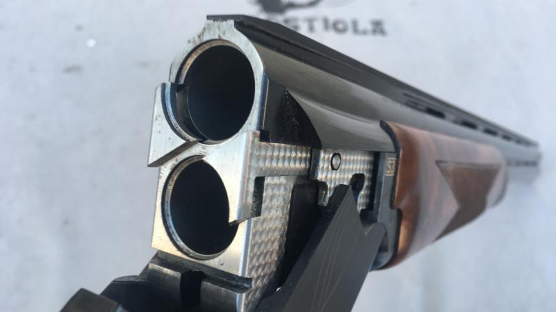

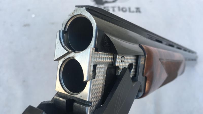

He encontrado algunas fotos de b725 con cierto detalle y no se aprecia la union de los cañones con el monoblock ese, seguramente todo el cañon es de una pieza que creo que es lo que llaman demiblock, es posible que sean mas antigüas y las de ahora si lo lleven. Tambien es posible que este tan bien hecha la union y tan pulida que no se pueda ver.

llamareto escribió:He encontrado algunas fotos de b725 con cierto detalle y no se aprecia la union de los cañones con el monoblock ese, seguramente todo el cañon es de una pieza que creo que es lo que llaman demiblock,
Bueno, creo que no voy a lograr convencerte que los caños no son demiblock, tu ya tienes tu idea.
Pero si fuesen demiblock deberías ver la línea donde se unió el caño de abajo con el de arriba.
Adiós.
Paul
PD: y aquí otra fuente que aclara que son monoblock https://www.guntradenews.com/gun-of-the-week/gun-of-the-week-browning-b725-sporter/, pero tampoco hay que creer todo lo que se lee en internet.
Hola a todos, los cañones de la 725 son monoblock seguro, la única Demi es la B25 y otras hechas a mano. Lo que pasa que esa unión que antiguamente se disimulaba con una cenefa, en la 725 está tan bien hecha y pulida que la tienes que poner al sol para verla, lo he comprobado yo mismo. Por eso en las fotos no se ve.
Los cañones de una pieza y las basculas talladas solo se hacen en las escopetas artesanales.

Pues parece que esta claro, desde luego se han esmerado en disimular la union, lo cual tambien indica un buen trabajo.
alb25 escribió:Hola a todos, los cañones de la 725 son monoblock seguro, la única Demi es la B25 y otras hechas a mano. Lo que pasa que esa unión que antiguamente se disimulaba con una cenefa, en la 725 está tan bien hecha y pulida que la tienes que poner al sol para verla, lo he comprobado yo mismo. Por eso en las fotos no se ve.
La B325 también fue demiblock. De hecho fue la última de la saga, porque con la B425 empezaron los monoblock y hasta ahora.
