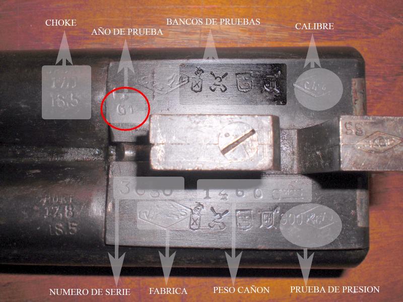

...el año viene indicado por una letra con un * encima y puede que tambien sea una letra y un numero pero tambien con un * encima...

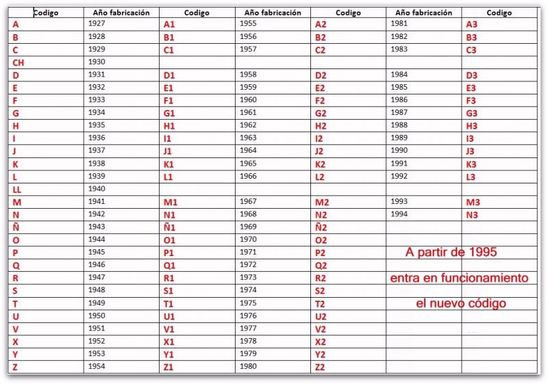

...aqui comienzas con la A que corresponde a 1927 y sigue correlativo todo el abecedario y cuando este termino volvio a comenzar con A1 y asi otra vuelta y otra...
Buenas tardes, he mirado mucho en cañón y báscula y no soy capaz de identificar el año de fabricación 30
Buenas tardes, he mirado mucho en cañón y báscula y no soy capaz de identificar el año de fabricación 31

Hola Muretti, nada, a pesar de fijarme mucho en tu foto y comparar con la parte de mi Franchi no soy a encontrar ese dato, además, creo que la foto no corresponde a una superpuesta, debe ser de una paralela, de cualquier manera no he sido capaz de localizar eso, en mi escopeta los punzones no están tan claros como los de la foto. A ver si me hago con una buena lupa y lo consigo, gracias igualmente y buenas noches

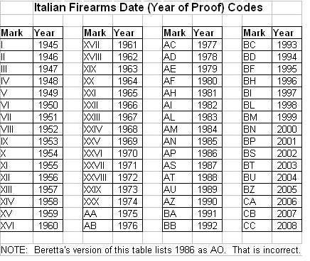

Buenas tardes, he mirado mucho en cañón y báscula y no soy capaz de identificar el año de fabricación 51
Jabril
Mensajes: 1356
Registrado: 05 May 2019 19:46
Re: LOCALIZACIÓN AÑO FABRICACIÓN FRANCHI ALCIONE
Mensajepor Jabril » 09 Jul 2021 10:27
Muchísimas gracias Flinte por el cuadro, pues dentro de un cuadraadito encontré las letras BP en cada uno de los dos cañones de la Alcione, lo que significa que es del año 2001. Y no debe de haberse usado demasiado por que en la acción de abrir o cerrar ofrece algo de dureza. Gracias y saludos cordiales a todos
