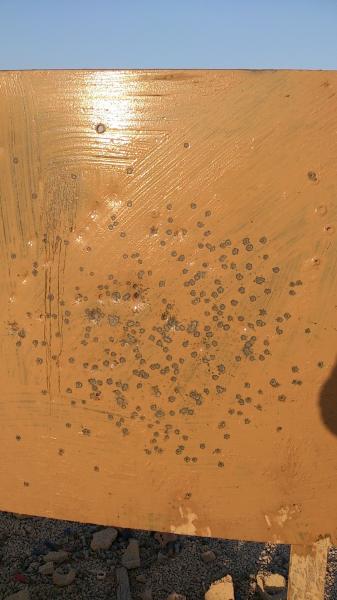

Hola a todos!
Hace un año compré una browning b525, tiro muy cómodo con ella pero habían tiros que fallaba cuando debía hacer los platos humo. Mi sensación es que se me quedaban bajos los tiros ( aún tapando el plato) porque rompía más en el segundo que en el primero ( con lo cual el retroceso me subía un poco y rompia)
Ayer hice pruebas de plomeo ( sí, ya sé que es lo primero que debería haber hecho...) y estos son los resultados.
Primer disparo con el cañón de abajo choke invector plus MIDAS M a 30 metros , cartucho Rools 28 gramos 7,5
Segundo disparo con el cañón de arriba, choke invector plus MIDAS IM a 30 metros cartucho Rools 28 gramos 7,5
Al ver la dispersión probé con otro cartucho.
Cañón de abajo ,choke invector plus MIDAS M a 30 metros, cartucho ARMUSA ESPECIAL HÉLICES 32 gramos 7
Cosas a tener en cuenta. Disparo viendo un poco de banda , algo así como la mitad desde la recámara apuntando un poco por debajo del agujero que tienen las planchas ( para ver bien el objetivo). La escopeta tiene el lomo regulable en altura, he pensado subirlo más para corregir la altura dle primer disparo pero me da miedo que el segundo se me vaya muy alto....¿ Qué pensáis?

Buenas, yo creo que está un poco baja para FO, parece estar 50/50 que es como yo he visto que plomea ese modelo, es decir, no tiene convergencia en el de abajo pues los hierros son iguales en esporting y trap. Si puedes ponerla un poco más viva subiendo el regulable hasta conseguir un 70-30, para mí es lo ideal y después de saber dónde pega...a disparar.

Que modalidades de tiro prácticas.Ese disparo normalmente es con nada de banda.yo subiría el impacto como te a dicho el compañero,con la winchestern energy que viene con inventor plus,obtuve los mejores resultados para el primer tiro con choke de 18 mm de diámetro,y el segundo 17,90.Un choke M es demasiado abierto es realmente un 4 estrella,cierre la escopeta.y a disfrutar.

De lo que muestran los plomeos, se ve que el caño bajo tira centrado (o un poco bajo) y el superior tira alto. Por lo que tengo entendido es el contrario de lo que debería ser. ¿Tiene tu escopeta selector de tiro? Si sí, yo probaría tirando primero el caño de arriba con un choque IM y pondría como segundo F en el caño de abajo. Además de levantar un poco el lomo (ver un poco más de banda).

Creo que lo más importante, si la vista no me falla y si apuntas al centro del punto como centro de referencia, el plomeo te sale a la derecha del centro, le metes mucho la cara?

Pongo un blanco a 12 m y apoyado en un banco de tiro o similar,disparo apoyado.sin banda ,solo viendo el punto de mira.Ventaja de realizar así la prueba.un cartón puedes hacer unos cuantos impactos,no necesitas muchos cartones para hacer cinco tiros con cada cañón.Como leer los impactos es sencillo si el centro del disparo,a pegado un cm por encima del blanco sabes que a 36 m el tiro subirá tres cm.
No es lo mismo tirar apoyado que a pulso..

Ese plomeo para foso es muy bajo, estás al 50/50, tienes que ir mínimo al 70/30. Y lo extraño es que el segundo tiro vaya más alto, repite el plomeo bien apoyado para asegurarte.

Yo hace menos de un mes que tengo una 525 trap one, y la semana pasada la plomeé y me subía los 2 tiros. La plancha estaba a unos 25/30 metros y el cartucho era el Decathlon de 28gr y plomo del 7,5.
Y como te digo, subía los dos disparos.

Creo que uno de los fallos fue disparar a 30 metros....pudiendo hacerlo a 25 o incluso alguno menos. También es cierto que no quedaba pasta para las planchas y lo hice "deprisa y corriendo" ( error al cuadrado).
Olvidé poner esta foto que creo que muestra un poco mejor el plomeo real ( se fue a la izquierda porque metí demasiado el dedo....de eso si que fui consciente) Cañon inferior, choke invectos plus MIDAS M , cartucho rools 28 gramos 7,5PB a 25 metros.

eltiorafeta escribió: Intenté poner unas dianas de papel pero claro....ni se podían sujetar ni se hubieran marcado al tener esa plancha de acero detrás.
En Quart hicimos una prueba de plomeo, un amiguete tenia dudas y en media hora se le fueron todas ...
un rollo de papel blanco del chino, de los de poner en la mesa tipo mantel, un rotulador para marcar donde apuntar y pinzas de tender la ropa, aunque con 2 imanes se sujeta mucho mejor, ...
aun teniendo la plancha metalica detras se marca perfectamente la plomada :apla: :birra^:
