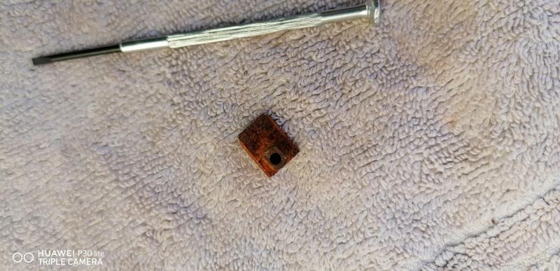

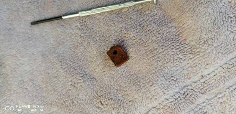

Hola.
Tengo una super lamber con caño de 70 y 5 choques.
EL tema es que la compré para ir a plato e iniciarme y no he ido.
La usé solo una vez en un campo de ipsc para ver como iba.
El tema es que no se si está escopeta es así o no.
LA escopeta para poder cerrarla ha que darle al perno todo a la derecha para que cierre.
El armero me dice que es así,pero yo no estoy muy seguro.
Se ha desmontado varias veces y no se cual es el problema.
Lo que si me encontre una pieza totalmente oxidada al desmontar el perno y el armero no sabe de donde es.
Igual el problema está ahí.
Esa pieza la saque de la escopeta y es de ahí,pero no la vemos en ningun despiece.

Mensajepor JSA » 10 Abr 2021 09:45
Veamos, amigo Sopeli. Si partimos de que su escopeta está cerrada, para abrirla, giramos la palanca de apertura hacia la derecha; al abrir los cañones totalmente, esta palanca debe quedar retenida en la posición en que la llevamos para abrir. Al cerrar los cañones, dicha palanca debe retornar a la posición anterior, de forma automática. De no ser así, falla la retenida de esta palanca.
Antaño fui poseedor de dos Lanber y no recuerdo para nada esa pieza.
Jorge Sánchez.

Re: Problema o no con Super lamber
Mensajepor Sopeli » 11 Abr 2021 19:56
Hola y gracias.
Ya he contactado con un antiguo armero de lamber.
Debería cerrar según el sin necesidad de articular el perno.
Lo que esa pieza sea o no del arma,ahí estaba y el tampoco la reconoce.
Gracias.
Mensajepor Ioanem » 15 Abr 2021 20:26
Yo tengo una súper lanber, y no hace fanta hacer eso para cerrarl
