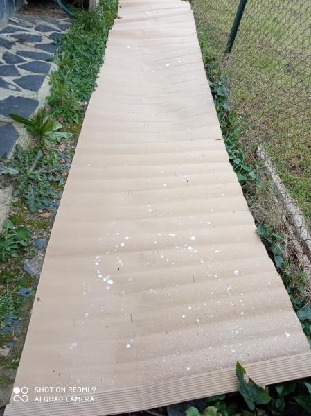

Una de las pruebas más relevantes es extender un cartón de unos seis metros de largos, a unos 30 metros,disparamos al comienzo del cartón ,y veremos el largo y el ancho que lleva el puro.

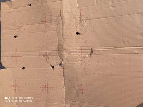

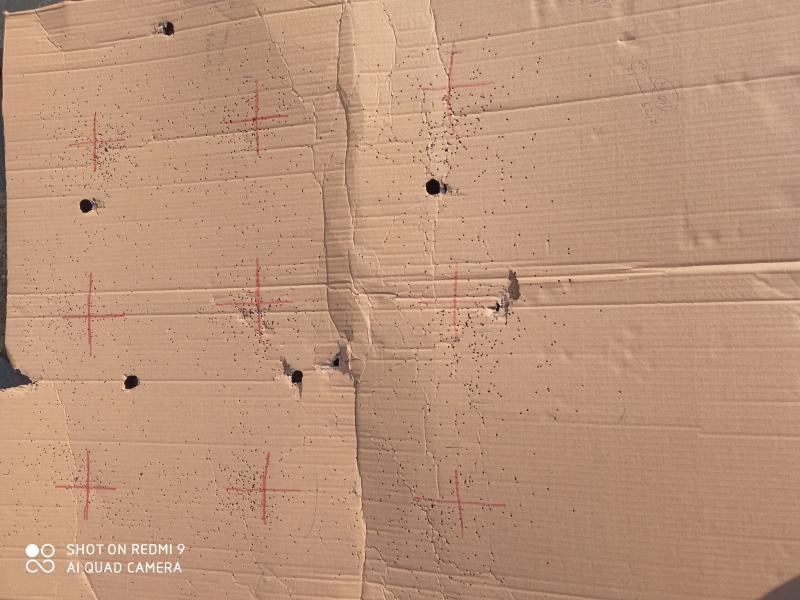

Para Juan de Oviedo que no diga que no recibió regalo de reyes jajajaja Bueno bromas aparte vamos al lío,os voy a colgar unas fotos y os iré pasando la metodología.
Esta foto representa impactos realizados a doce metros. Con una regla simple se multiplica por tres y puedes ver un plomeo a 36 metros. Esta metodología te sirve para ver distintos comportamientos de los disparos,altura,impacto derecha izquierda, porcentaje,.
El beneficio del sistema es que con un cartón puedes hacer muchos disparos. Con poco material haces muchas pruebas sin tener que cambiar el blanco continuamente.

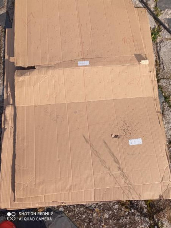

En esta foto vemos un disparo a 12 metros y otro a 35m.

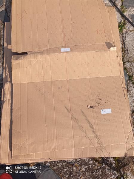

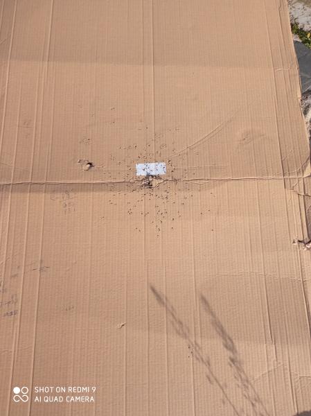

LA FOTO ESTÁ Al REVÉS
Disparo a 14 metros.

Me resulta llamativo el impacto tan disperso a 35m y es una de las razones por las que desde hace un tiempo tiro con choke más cerrado en el primer tiro (*-). Creo que a mí, que soy apuntón, me viene mejor.

Use un cartón de pintor,que es un rollo de cartón,largo de unos 6m y dispare apuntando al inicio del cartón.

Por eso pedía a los foreros,si alguno guardaba el vídeo del plomeo a ralentí,de no haberlo visto se hace complicado explicarlo y entenderlo.
Sobre lo que me preguntas primero llegan los que más impulso llevan,los más redondos, los más eficaces,los menos perjudicados por la fricción con el aire,el resto van perdiendo fuelle,se van desplazando y cuantos más metros andan cada vez llegan menos.
Si realizamos la prueba entre 25 y 30 m con un arma con choke de dos estrellas nos aseguramos que la plomada llega un 70 u 80%.

Buen tema compañeros.
Hago plomeos en dianas o cartones para ver la dispersion y la apertura de la roseta, si un cartucho es mas abierto o cerrado, pero en movimiento el plomeo es muy distinto al estatico, creo que ya comenté mi experiencia con los rio star team evo de 28g, desarmando el cartucho los plomos no son regularmente homogeneos, y en plancha dejaban huecos, sobre todo los de 28g de 8, pero puestos en tiro, puedo decir que no he hecho mas bolas de humo seguidas con ningun otro cartucho, y ver en un tiro rapido como el taco cae al suelo al rebotar en el plato.
Tambien es la combinacion de cartucho adecuado y anima de escopeta o choke adecuado, y si encuentras esa union perfecta, no cambieis de cartucho, ya pueda ser de media o alta gama.
