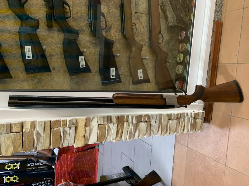

Buenas, he visto una escopeta laurona y me ha gustado pero no se si es de tiro o de caza. A ver si alguien me podría ayudar.

La chimaza (guardamanos) parece de tiro por lo voluminoso, pero lo puedes comprobar en la solista, si es estrecha entre 5 o 6 mm. es de caza, y si es de 10mm es de tiro.

por el guardamanos grueso y la caída de la culata, yo diría que es mas de plato que de caza... Mirando la solista como dice el compañero, sales de dudas, o solista es estrecha de caza o es ancha de plato...

Recuerdo. escribió:Buenas, he visto una escopeta laurona y me ha gustado pero no se si es de tiro o de caza. A ver si alguien me podría ayudar.
Hola, por lo que se ve en la foto es una laurona 84 Supertrap para tiro. Había dos modelos así, la 84 y la 85 pero la 85 lleva un choke en el primer cañón.

Confirmado. Es una laurona trap, con chokes fijos de 2 y 1*. Los chokes me limitan únicamente a foso o podría tirar también compack?
