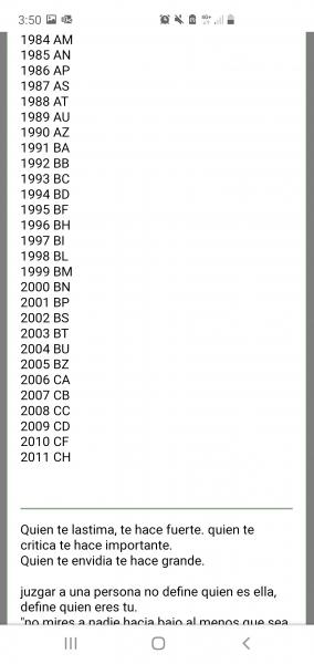

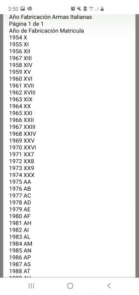

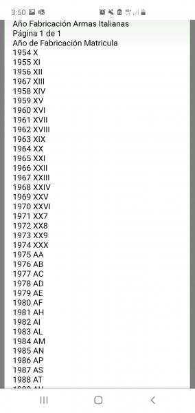

Hola compañero, dinos matricula, y las dos letras del año de fabricacion, no creo que sea de las muy antiguas que venian en numeros romanos, te mando una pista.
Se que laurona copio la bascula de la MT6 para la siluette.
Estos son los punzones del año de fabricacion de las escopetas italianas, pero en Perazzi tambien se puede saber por la matricula (numero de serie).
