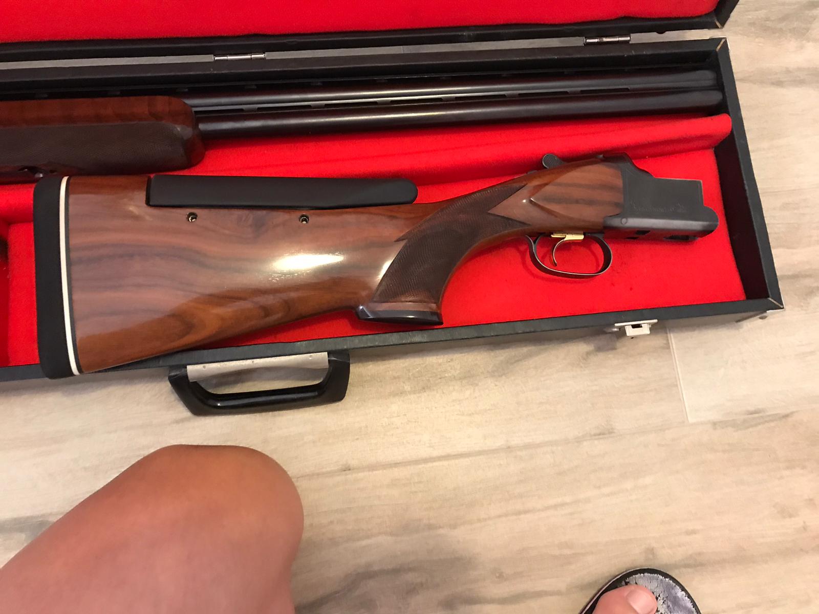

Como comento en el titulo del post quisiera saber que diferencias existen (si es q las hay) entre estos dos modelos de browning.
En mi caso soy tirador bastante ocasional pero me estoy animando a recuperar esta afición tan bonita que tenia perdida. Empece tirando con mi laurona sporting con bastante buenos resultados, me pico el bicho y compre una beretta 682 gold e trap y seguí tirando aunque nunca fui capaz de hacer los resultados que hacia con mi laurona. Lo tuve dejado y vendí la italiana.
Pues un par de años después me ha entrado el gusanillo y decidí hacerme con una GTI porque siempre me gusto y tenia ganas de probar, tienen muy buena fama. He comprado una GTI plus (todavia no me ha llegado) y quisiera saber en que se diferencian con la GTI. Trasteando por internet he visto que ya hay un post sobre esto en el foro mexicoarmado pero no me deja verlo, no se porque sera
gracias de antemano
