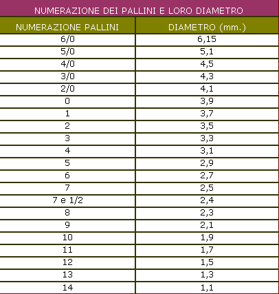

Por el contrario estimado Maino yo te recomiendo subir al 8, por dos razones. Una, que leí no sé donde que los platos ahora se hacen con una arcilla más blanda que rompe más fácil y otra, más importante, que la cantidad de perdigones es sensiblemente mayor y romperás alguno más. Mira esta tabla...

juandeoviedo escribió:Por el contrario estimado Maino yo te recomiendo subir al 8, por dos razones. Una, que leí no sé donde que los platos ahora se hacen con una arcilla más blanda que rompe más fácil y otra, más importante, que la cantidad de perdigones es sensiblemente mayor y romperás alguno más. Mira esta tabla...
Supongo que esto sera según fabricante, pero yo lo que he leído, tampoco se donde, es lo contrario, que los hacen más duros para evitar que salgan platos rotos de la máquina, de todas formas, no creo que con esto puedas notar mucha diferencia, yo apostaría por cartuchos más cerrados, que concentren más el plomeo.

Las medidas son estándar e independientes del fabricante.
Coincido en lo de la distancia, pero tirando en un rango "normal", esto es hasta las 85 centésimas, el 8 rompe igual que el 7 y sin embargo el nº de proyectiles es muy superior: para un cartucho de 24 grs. serían 348 perdigones del 8 frente a 254 del 7, o sea 94 perdigones más.

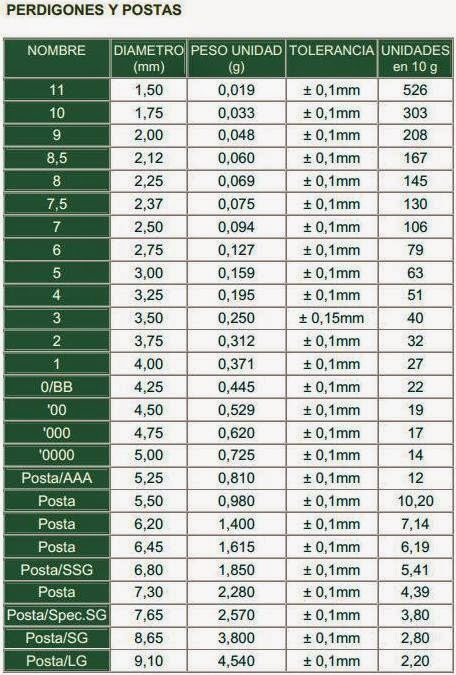

Muchas marcas de cartuchos(casi todas las que e probado) el diametro del perdigon varian, siendo del mismo lote, es más, algunos varian del mismo cartucho. Puedes comprar cartuchos del 8 y el perdigon dar diametro del 7 y viceversa. Hay mucho engaño en eso.. Y ya ni hablar en los pesos..
El ocho no me acaba de llenar el ojo,no se he tirado varios cajones y no le veo.
Ese si probe varios cajones tanto en 24 como en 28 y no me convence prefiero el 7 y medio.

Hola, cuantos gramos totales de perdigón carga un cartucho de 28 gramos, 28, 28,35 o 28,50? Hay alguna tolerancia en la carga. Gracias
