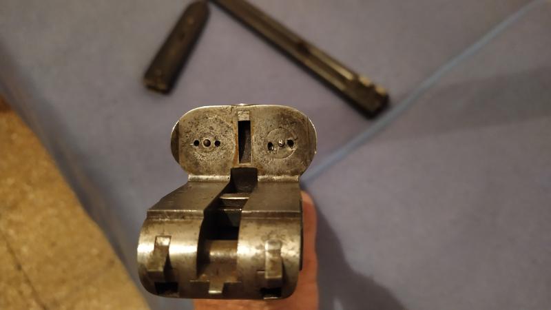

hola!! buenas tardes !! tengo una escopeta yuxtapuesta cal 16 viuda e hijo de victor sarasqueta tiene un numero 128 en dorado!! quisiera saber como desmontar las agujas percutora porque una esta quebrada y quería reemplazarla !! desde ya muchas gracias !!

Todo dependerá de como este fabricada la escopeta.
Tendrás que poner una foto de la parte de la báscula por donde asoman las agujas.

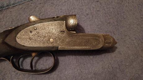

Mensajepor agustindisa » 21 Abr 2020 01:07
colito escribió:Todo dependerá de como este fabricada la escopeta.
Acá subo fotos de la escopeta !!
hola!! buenas tardes !! tengo una escopeta yuxtapuesta cal 16 viuda e hijo de victor sarasqueta tiene 30
hola!! buenas tardes !! tengo una escopeta yuxtapuesta cal 16 viuda e hijo de victor sarasqueta tiene 31
hola!! buenas tardes !! tengo una escopeta yuxtapuesta cal 16 viuda e hijo de victor sarasqueta tiene 32

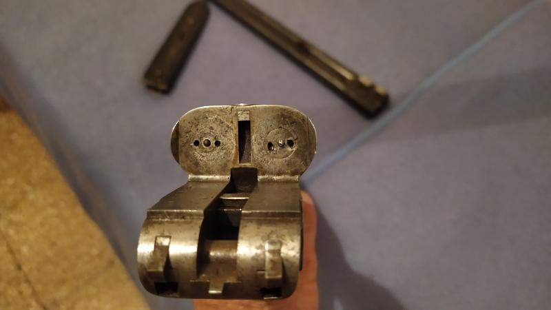

Re: como desmontar percutores
Mensajepor colito » 21 Abr 2020 01:32
¿Ves esos dos agujeritos al lado de las agujas percutoras?
Pues los armeros tienen una llave con unos tetones que coincide con esos orificios, la meten giran y sale el asiento de las agujas y la propia aguja con su muelle.
Me temo que tengas que pasar por la armería.
agustindisa
Mensajes: 4
Registrado: 13 Abr 2020 19:41
Mensajepor agustindisa » 21 Abr 2020 14:06
Fabrique una herramienta y trate de girarlo !! pero está muy pegado!! Voy a probar dándole temperatura a ver si afloja!! Muchas gracias por tu ayuda!!
colito
Mensajes: 3121
Registrado: 18 Nov 2008 06:01
Mensajepor colito » 21 Abr 2020 14:36
Bien de aceite, algo de calor y firmeza, que no se te escape la herramienta si no mellaras los orificios y tendrias que desmontar toda la báscula para sacarlas por detrás.

Mensajepor PepePolo72 » 21 Abr 2020 14:56
Buenas tardes.
¿No hay que quitar primero los tornillos que hay debajo, en la última foto?
Muchas gracias.

Mensajepor PepePolo72 » 21 Abr 2020 15:03
Estos quiero decir.

Mensajepor colito » 21 Abr 2020 15:41
Esos tornillos son válvulas de escape por si perforas un piston.
No se si es necesario quitarlas para poder desenroscar los asientos de las agujas.
Intenta quitarla y meter aceite a tope, que algo llegara por detrás de las roscas de los asientos de las agujas.
Cuidado con el calor no destemples.

Mensajepor PepePolo72 » 21 Abr 2020 17:41
Hola.
Digo lo de ese tornillo porque en el video que hay de armería Tillier en al que desmonta las agujas, ese tornillo lo quita previamente, supongo que actua trabando la vávula, impidiendo que se pueda desenroscar sin quitarlo antes.

Mensajepor PepePolo72 » 07 May 2020 13:15
agustindisa escribió:Fabrique una herramienta y trate de girarlo !! pero está muy pegado!! Voy a probar dándole temperatura a ver si afloja!! Muchas gracias por tu ayuda!!
Buenos días agustindisa.
¿Conseguiste desmontarlas válvulas?.

Mensajepor 308Win » 25 May 2020 23:42
Ese modelo de escopeta específicamente no lo he desmontado. Pero supongo que hay que desmontar las las pletinas, y desde ahí se accede a las agujas. Hay que aflojar los tornillitos que sujetan las agujas para que salgan hacia atrás.

Mensajepor PepePolo72 » 03 Jun 2020 21:46
308Win escribió:Ese modelo de escopeta específicamente no lo he desmontado. Pero supongo que hay que desmontar las las pletinas, y desde ahí se accede a las agujas. Hay que aflojar los tornillitos que sujetan las agujas para que salgan hacia atrás.
Hola.
Pues la verdad es que no lo se. en el video que comento no quita las pletinas, sin que quita los tornillos que indico y con la llave especial desmonta las válvulas y, por ahí, saca las agujas.
