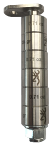

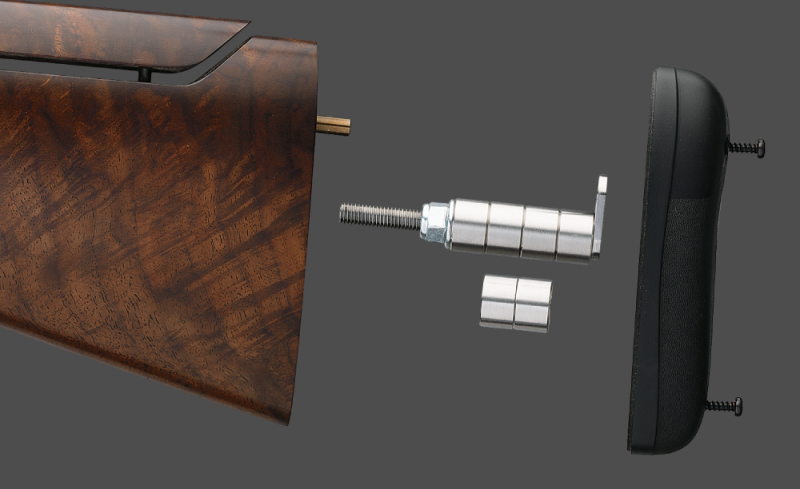

Buenas tardes amigos del foro,Browning dispone del sistema pro balance.Para personalizar al gusto el arma,no olvidéis que lo que a uno le favorece a otro le perjudica,pues el propio tirador a de buscar lo que mas le favorezca.

El sistema pro balance está fenomenal. Yo que no lo tengo también utilizo un plomo de pescar, de 70grs, envuelto en una esponja y encintado para que quede encajado en el hueco de la culata y no se mueva.
