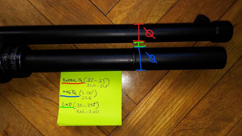

Estas son las medidas de la mia.
He comparado medidas con una M500 y no coincide ninguna medida asi que esos barrel clamp descartados.
Le quiero poner uno de Nordic o Magpul o algo de eso que lo sujete firme y que lleve enganche flush cup para la correa.
Tengo que ir mirando a ver si los de la M930, M590, la R1100 o alguna Benelli coinciden. Fijo que alguna servira.

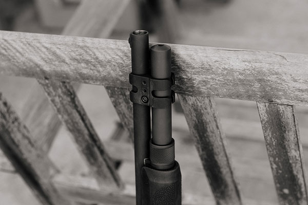

Algo de este tipo. Pero tengo que descubrir con que modelo coinciden medidas.

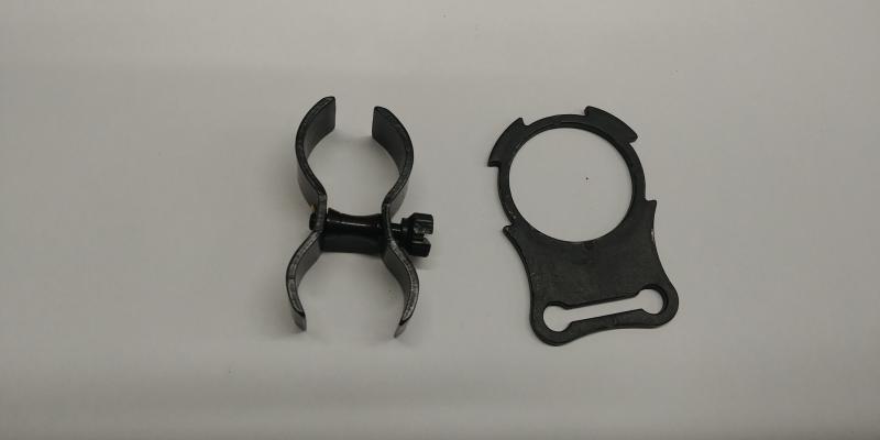

Buenas de nuevo, lo que buscas es esto , pero lo quieres hacer tu ,o buscas el comercial , porque creo que tengo el despiece del libro de instrucciones y te puedo conseguir el código , ya me dirás. Un saludo

taysung escribió:Buenas de nuevo, lo que buscas es esto , pero lo quieres hacer tu ,o buscas el comercial , porque creo que tengo el despiece del libro de instrucciones y te puedo conseguir el código , ya me dirás. Un saludo
Gracias pero eso ya lo tengo.
Busco un clamp con enganche QD para la correa. De Nordic, de Mesa, de Sage... hay un monton de fabricantes pero tengo que encontrar el modelo que sea compatible con las medidas de mi escopeta. Por eso tengo que saber las medidas de las escopetas para las que se fabrican (M1, M2, M3, M4, 590, 930, 870, 1100, 1301...) y ver cual coincide.
