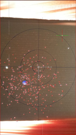

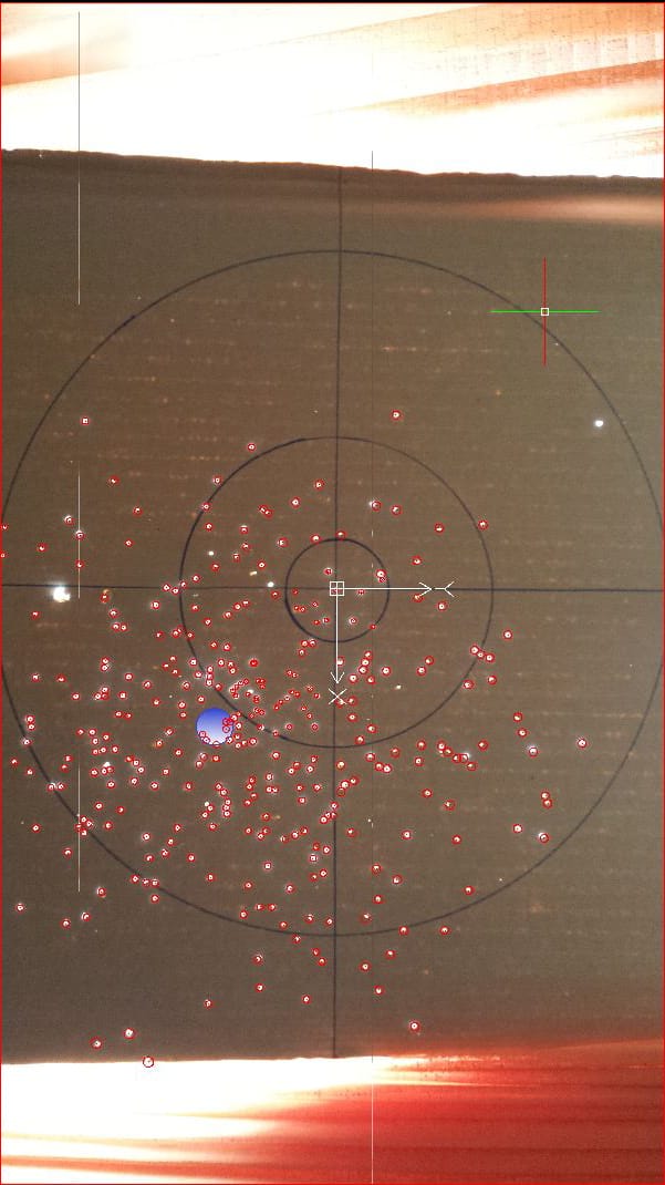

Buenas tardes Arizaga y demás intervinientes en el foro: El tema no es si la escopeta tira desviada a la izquierda o no ya que los técnicos del distribuidor me dieron la razón. El problema es el tiempo que tardarían en reparar el arma o sustituirla por otra ya que me dijeron que se prolongaría varios meses (aparte del mes largo que ya llevo esperando) en hacer la gestiones para mandarla a Italia y darme un solución. No obstante, agradezco tu ofrecimiento de ayuda y puesto que estás interesado en conocer el procedimiento que he seguido, te lo expongo a continuación:
Modelo de arma: DT11 X-TRAP B-FAST. Banda alta variable en altura.
PROCEDIMIENTO:
a) Prueba en banco de tiro con punteros láser en ambos cañones: se dibuja una línea vertical (eje y) o bien se proyecta con un puntero láser en la pared para tener la certeza de dicho eje esté vertical o sea a plomo. Con el arma sujeta en el banco de tiro haces coincidir los dos puntos del láser sobre el eje vertical para comprobar la alineación longitudinal de ambos cañones (En mi caso sin problemas).
A continuación apuntas a dicho eje cómo si se tratara de un rifle, incluso poniéndole un alza a la solista, teniendo que corregir la posición del arma en el banco para alinear dicho eje con la línea de tiro, apreciándose una deriva de 5 cm a la izquierda con respecto al eje vertical a una distancia de 10 m la cual se incrementa, lógicamente, a medida que aumentamos la distancia.
b) Prueba de fuego real con apoyo en saquete de tiro a diferentes distancias con el cañón inferior (25m, 30 y 35m 40 m) y en galería cerrada para evitar el efecto del viento. Se coloca un blanco de 1m², en el que previamente hemos trazado un eje de coordenadas cartesianas, para que la totalidad del plomeo quede registrado.
La desviación observada a 25 m se cuantifica entre 15 y 20 cm a la izquierda. Aunque la deriva puede apreciarse a simple vista calculé la distancia de cada impacto al centro del eje de coordenadas cartesianas para situar el punto exacto del centro de la plomeada. (insertaría foto pero no se cómo incluirla aquí)
En el resto de las distancias las desviaciones observadas eran mayores aunque su cuantificación resultaba más compleja debido a su mayor dispersión y a la posible influencia de otras variables.
Conclusiones probables: Alineación incorrecta de la banda con respecto al eje longitudinal del cañón o defecto estructural del arma.
P.D.: Si alguien tiene otro sistema para calcular la deriva del arma me gustaría conocerlo.

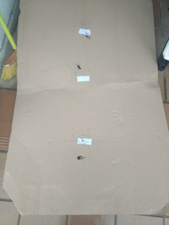

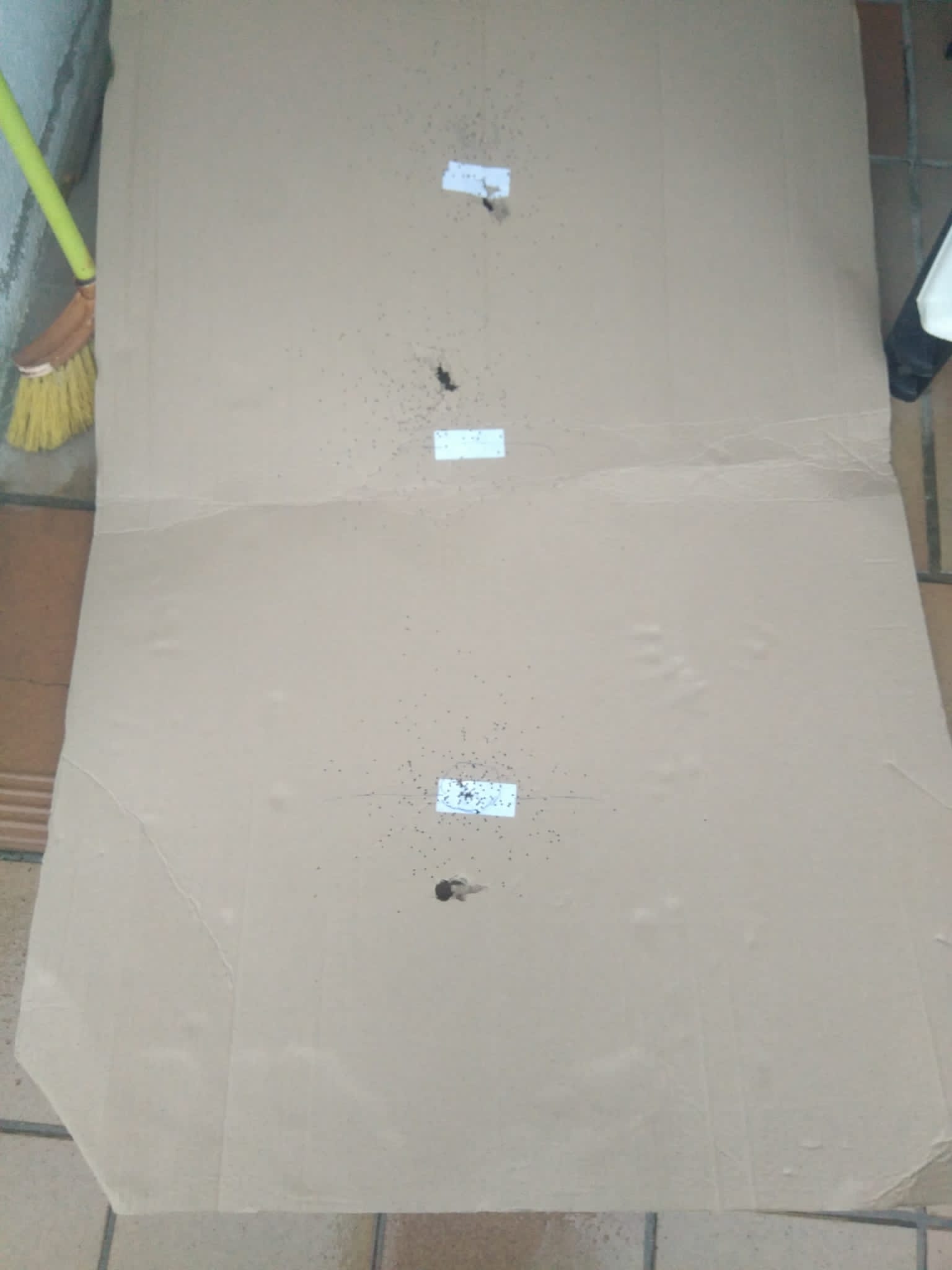

Esta foto la hice ayer para alb25 para que viese el plomeo de una 725,el disparo mas bajo sin banda 50/50,el segundo un poquito de banda y el tercero con mas banda.
En cuanto a lo que estamos hablando ves que el segundo impacto esta un pelin a la izquierda,soy yo que me he movido al disparar.

Buenas tardes Maino, agradezco tu aportación pero me gustaría matizar algunas cuestiones.
Primera: Evidentemente que con un sólo disparo es muy arriesgado sacar una conclusión. Hice bastante disparos en ocasiones diferentes y tomando las precauciones necesarias para que el arma en el momento del disparo no se mueva. Por eso utilizo un saquete de tiro de precisión donde el arma queda perfectamente encajada.
Segundo: Las pruebas las realicé a distintas distancias pero la distancia óptima suele estar sobre los 25m para que todos los perdigones estén en vuelo y el taco no impacte sobre el blanco con perdigones en su interior. También el factor viento es muy importante por lo que hice las pruebas en galería cerrada.
Tercero: En el blanco a utilizar se debe dibujar un eje de coordenadas cartesianas para que te permita apreciar, a simple vista, en qué cuadrante están las mayoría de los impactos. De esta forma puedes contar su número a derecha o izquierda del eje Y (deriva del arma) o arriba o debajo del eje X (altura) y calcular qué porcentaje están a la derecha, a la izquierda, arriba o abajo. Aparte de este conteo manual se puede, con un programa informático, obtener exactamente la distancia de cada impacto al centro del eje de coordenadas, calcular su media y obtener un único punto como si se tratase de una bala.
Cuarto: La altura de una plomeada es fácil de corregir cogiendo más o menos banda pero ese no es el motivo de mi estudio sino la deriva. Es decir, si concentra mayor número de impactos a la izquierda o a la derecha del eje Y (la deriva). Para evitar que puedas colocar la cara desviada a izquierda o derecha, se puede utilizar un alza que se coloca en el punto intermedio de la banda y de esta forma queda perfectamente alineada la línea de tiro de manera análoga a cuando tiramos con un rifle, porque mi preocupación es sólo la deriva.
En la imagen de abajo (punto azul) se aprecia dónde se sitúa exactamente el punto de impacto de la plomeada.
Un saludo y muchas gracias a todos por vuestro interés.

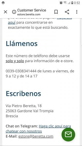

Hola compañer, has podido contactar con beretta directamente?
Vamos a ver, yo llevo muchos años comprando piezas, camisetas...etc, directamente a beretta italia, y no he tenido ningun priblema, piezas o articulos que pidiendolos aqui en España, no me podian facilitar ni en 2 meses, y me quedé asombrado cuando lo pido directamente a beretta una mañana y al dia siguiente lo tenia en casa.

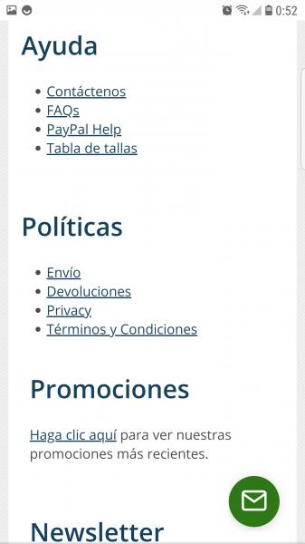

En la pagina de store beretta, hay una seccion de contacto, que envia un email directamente, exponle tu problema añadiendo tipo, modelo y numero de serie del arma, y por lo menos mi experiencia personal es excelente, contestaciones en el mismo dia o al dia siguiente.
Tambien hay otra seccion donde registrar tu arma, la cual te facilitará mucho los tramites.

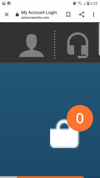

Registrate, y contacta con ellos clicando en la parte superior derecha, en el icono en forma de auriculares, y ahí tienes varias opciones.
