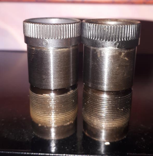

Hola, buenos días, me he estoy iniciando, en este mundillo y el otro día compré mi primera superpuesta, (De 2a mano), una Lanber, con algunos años, pero bastante buen pinta.
La compré por correo al armero de confianza de un amigo, está venía con 4 chokes, yo suponía que serían de 1,2,3 y 4 estrellas. El caso es que la numeración que tienen es de 0, 3, 5 y 7.
Como he dicho en mis primeras palabras soy un novato, y esos chokes los de 0 y 7, no tenía constancia de que existieran. Puede que esos números grabados
signifiquen otra cosas o que sea otro tipo de nuneración ??? Es muy raro.
Gracias, espero vuestra respuesta.

hola: imagino que seràn 0,3,5,7 dècimas de estrangulamiento. en cuanto a saber mas o menos a grosso modo como son de abiertos, o cerrados, coge un pie de rey, y mide el diametro interior, y si no tienes y es muy muy urgente, pues metes el dedo, y en seguida te das cuenta que cual es mas abierto, o cerrado, y podras decidir cual usar.

0 decimas = cilindrico es el choke mas abierto
3 decimas = 4 estrellas
5 decimas = 3 estrellas
7 decimas = 2 estrellas
